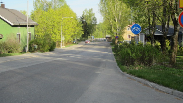

Ajan tästä oikeaa puolta töihin ja
takaisin tullessa myös samaa puolta mäkeä ylös.
Onkohan tuo takaisin tuleminen sallittua?
Joku tuossa tööttäili minulle,
vaikka leveyttä tiessä on paljon.
Tästä katsoen toisella puolella ei olisi pyörätietä,
mutta tien toisessa päässä on pyörätienmerkki.
T:Jere

Erikoiselta näyttää ratkasu - en näe pyörätietä, pelkästään pyörätien merkin. Voisihan tuossa luulla ett koko katu on pyörätietä :roll: Onko siellä toisessa päässä merkkiä?

On toisessa päässä pyörätiemerkki ja
tuohon asti mihin näkyy on tiestä erotettu pyörätie.
Sen takia ajan tuosta,
ettei tarvitse poukkoilla tien puolelta toiselle koko ajan.

Jos toisessa päässä on merkki sitä saa ajaa molempiin suuntiin, ei kai tuossa mitään epäselvää ole. En vaan erota kuvasta minkäänlaista reunakiveä, enkä edes viivaa joka erottas kadun ja kevarin?

Vaikuttaisi siltä, että on vain jäänyt maalaamatta sulkuviiva pyörätien ja ajoradan väliin. Seuraavan kerran kun joku sinulle tööttäilee, kysy siltä, onko hänellä mielestään oikeus ajaa pyörätietä autolla. Tuossahan on pyörätien merkki oikealla puolen ajorataa, eli pyörätie on merkinnän mukaan kyseessä. Taas on –varmaan pelkästään piruuttaan– laitettu merkki metrin verran tien sivuun, jotta tulee vaikutelma, että tarkoitettu pyörätie kasvaa marjapuskia. :evil:
Laita paikka näkyviin googlemapsiin, niin päästään paremmin ruotimaan, kun on mahdollisuus käydä katsomassa muutkin liikennemerkit.

Katsoin kartasta tuo on siis Nokialla Paperitehtaankatu ja
tuossa mutkassa vaihtuu Kerholankaduksi.
Luulin, että on samaa katua koko matkan.
En taida osata laittaa kartalle tätä.
Voi olla, että ei ole ollut merkit pitkään noin.

Ahaa, nyt vasta selvisi paikka meikäläiselle.
Siinä oli takavuosina sulkuviiva maalattuna asvalttiin. Taitaa olla nyt asvaltoitu uudestaan ja viiva on jäänyt maalaamatta, kuten jori tuossa arvelikin. Tuosta voisi kaupungille huomauttaa.
Aja vaan kuten olet tähänkin asti ajellut, ei sinne toiselle puolelle tietä kannata puikkelehtia.

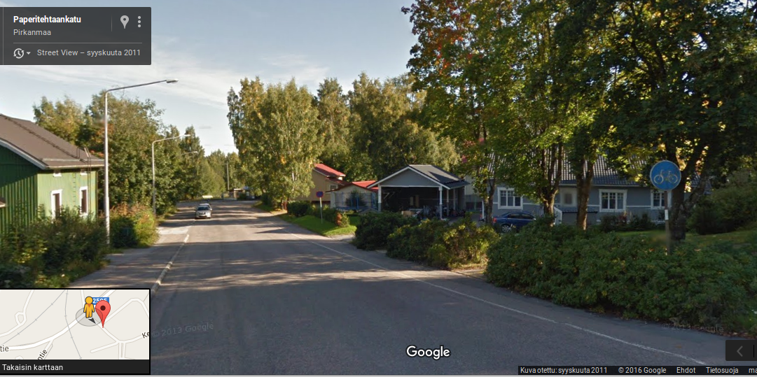

Näin tosiaan on. Nyt kun sain osoitteen, löytyi Street View kuva syyskuulta 2011. Siinä on maalattu sulkuviiva ja pyörätie on siis kaksisuuntainen tuon sulkuviivan oikealla puolella. Nyt, ilman sulkuviivaa, on koko tieosuus pyörätietä. :twisted:

Kyllä sitä on lain mukaan käytettävä, sillä se on samalla puolella kuin sen jatkeella sijaitseva kelvi. Tämä siis siinä tapauksessa, että siinä olisi tuo ajorataan tehty sulkuviivamaalaus. Jos ei ole, on koko tie toiseen suuntaan pyörätie ja toiseen ajorata. Tässä on siis tuon maalauksen puuttumisen takia dramaattinen ristiriitatilanne, joka voi aiheuttaa onnettomuuksia. Sulkuviivamaalaus pitäisi ehdottomasti laittaa, mieluummin matala reunakivi, niin tilanne olisi kunnossa muuten paitsi puskien osalta. :(

Ei se ole ajoradalla, jos/kun siinä on sulkuviiva. Sulkuviiva erottaa ajoradan/t, jostain, mikä ilman liikennemerkkejä on piennar, mutta liikennemerkkien avulla se voi muuttua pyörätieksi, toiseksi ajoradaksi, jalkakäytäväksi tai vaikka miksi liikennetilaksi. KOska pyörätiemerkillä osoitetulla väylällä ei ole yksisuuntaisuutta osoittavia merkkejä, on kyseinen alue kaksisuuntaista pyörätietä. Jos taas sulkuviivaa ei ole, koko tie muuttuu liikennemerkkien mukaan –tässä tapauksessa pyörätieksi, jonka toisessa reunassa on reunakiven korotuksella rajattu jalkakäytävä. Ajorata siis puuttuu, eikä valokuvanottosuuntaan ole lainkaan sallittua ajaa autolla. :twisted:
Tuossa ei siis ole mitään ongelmaa, kunhan autoilijat noudattavat liikennemerkkiä, joka ilman sulkuviivaa kieltää ajamasta kuvanottosuuntaan autolla. Jos halutaan, että autolla voi tuohon suuntaan ajaa, täytyy tuohon lisätä sulkuviiva tai reunakivi. :evil:
