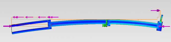

Etu- ja takavetoisissa on aivan eri kuormitukset ja jäykkyysvaatimukset. Ketjuvoima on iso voima, joka taivuttaa etupuomia oikealle. Takavetoisessa vastavoima on takarattaalla (ehkä hiukan sivuvoimia taittopyörien kohdilla), etuvetoisessa vastavoima on jo emäputken etupuolella, jolloin ketjuvoiman taivuttama runko-osuus on paljon lyhyempi. Kun taipuma vielä riippuu taivutettavan osuuden kuutiosta, on selvä, että koko runkoa edestä taakse ketjulla jännitettynä taipuu ratkaisevasti enemmän kuin pelkkä etupuomi, jonka pituus on vain noin kolmannes takavetoisen jännevälistä.

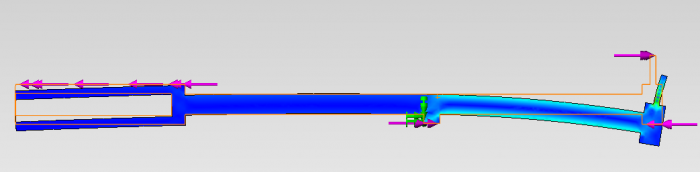

Pieni hetki, rakennan demon... :)

Tässä demokuva juurikin tuolla Jukan edellä kuvaamalla tavalla tehtynä, eli runko on suora ja ketjuvoima rungon suuntainen. Tosin runkoa ei ole siirretty ketjulinjaan päin, vaan se on aivan normaalisti keskellä.
Vasemmalle jalalle on pantu poljinvoimaa 1 kN (miehen paino) ja ketjuvoimaksi tämä kaksinkertaisena 2 kN, eli kammen pituuden suhde eturattaan säteeseen 2:1, mikä vastaa esim. 175 kammilla 43 piikkistä eturatasta tai 150 mm kammilla 37 piikkistä tai 120 mm kammilla 30 piikkistä. Pienellä eturattaalla ja pienellä takarattaalla saa siis rungon taipumaan vielä paljon enemmän.
Polkemisvoiman vastavoima on keskemmällä, mutta silti tuon 60 mm sivussa keskilinjalta, mikä aiheuttaa myös etuvetoiseen pienen taipuman takapäähän. Vaihde on takapäässä pienimmällä rattaalla, eli uloimpana.
Kuvat ovat summittain mitallaan, mutta tipumat on kerrottu sadalla, jotta erot näkyisivät.
Takavetoisen nojapyörän rungon taipuma
Etuvetoisen nojapyörän rungon taipuma
