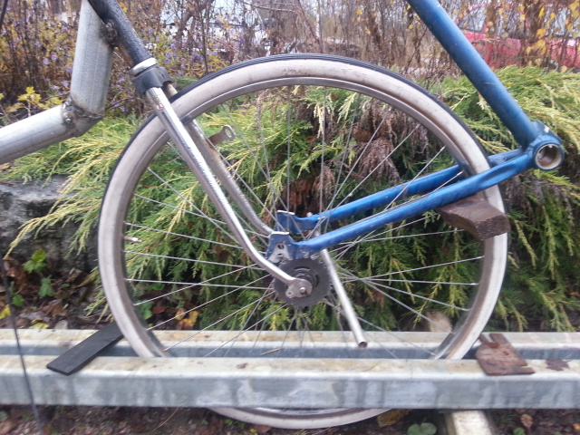

Re: Kaupunki-MBB sarja jatkuu
Siivosin pyöräromut pihalta pois, etteivät jää talven alle. Yks rakennelma palkkien väliin kuitenkin jäi. Sommitellu sit eri asentoihin lähinnä dropparit mielessä. Automaattivaihteinen kiekko alla.
Droppareiden tekeminen ja haarukoiden kiinnitykset niihin suoraan tuntuu välillä vaikeilta.
Minä olen näitä usein miettinyt, että eikös tuossa kannattaisi laittaa kiekko kiinni tuohon takahaarukan droppariin, jonka sitten hitsaa takareunastaan kiinni etuhaarukan dropparin etureunaan näin:
Samalla pääset eroon liiasta jätöstä. :roll:
Viesti Kirjoittaja eemeli »
"Sporttimbb" tein juuri noin päin. Tosin katkaisin etuhaarukan dropparit pois ja hitsasin ne sen jälkeen kiinni...
Pari ongelmaa- ketjuhaarukan droppareilla ei pysty säätämään ketjun kireyttä ja se on alumiinia.
Eihän se ole vielä kiinni mitenkään. Vaihda teräksiseen säätödropparilliseen. :)
Mua epäilyttää tuon etuhaarukan kestäminen noin loivalla ohjauskulmalla :?
Omassani vastaava ei kestänyt ennen vahvistamista ja Härskilläkin hajosi twistiketjuisesta. Hitsaa vähintään saumat kokonaan umpeen, niin kuormitus jakautuu laajemmalle alueelle.
