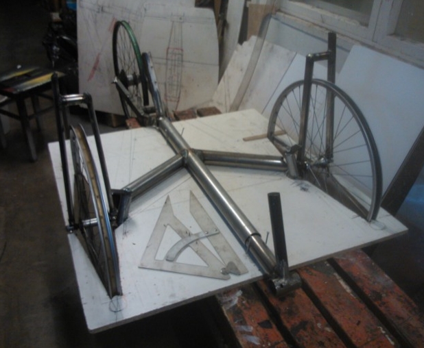

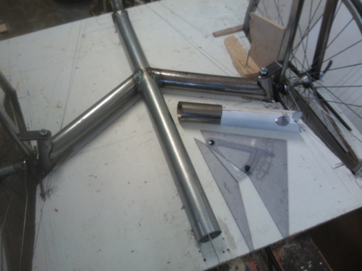

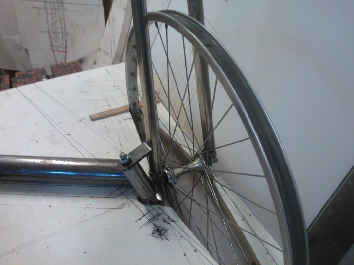

SH27:n rakentaminen on lähtenyt liikkeelle, ja runko on kuvissa esitetyissä vaiheessa. Etuhaarukan liittämisen olkavarteen teen taas eri tavalla. Kuvassa liitos on vielä kesken ja siinä onkin aikamoinen sovittelu ennen kuin pääsee hitsaamaan. Akseliputken sisässä on urakuulalaakerit. Liitokseen tulee tärinän vaimennus.

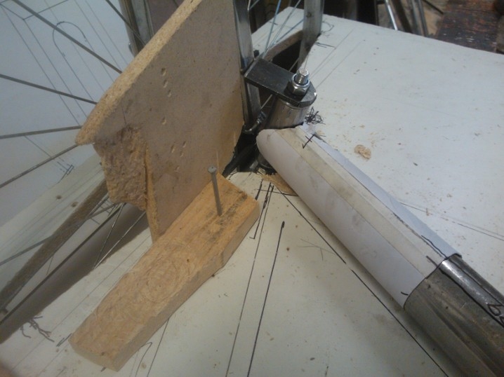

Näkee ett Sakari ei tee ekaa nojakkia :) Miten teet nuo sovitukset putkiin? Millasilla työkaluilla?

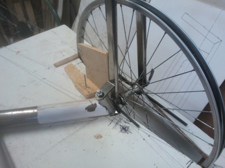

Tämä on hyvä kysymys. Ratkesi juuri tänä ilta yhden kaverin kanssa jutellessa. Teen pahvista mallin, jonka avulla piirrän olkavarren päähän leikkauslinjat, joita myöten rälläköin sen oikean muotoiseksi. Laitan kuvat eri vaiheista.
Re: SH27
Olkavarren pään muotoilu hitsausta varten. Tuo reikä tuossa pahvimallissa on sitä varten, että sitä kautta pääsee tarkistamaan mallin alaosan sopivuuden akseliputken suhteen.

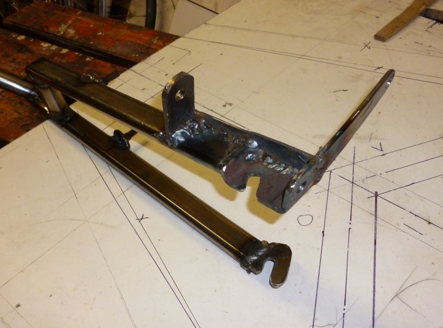

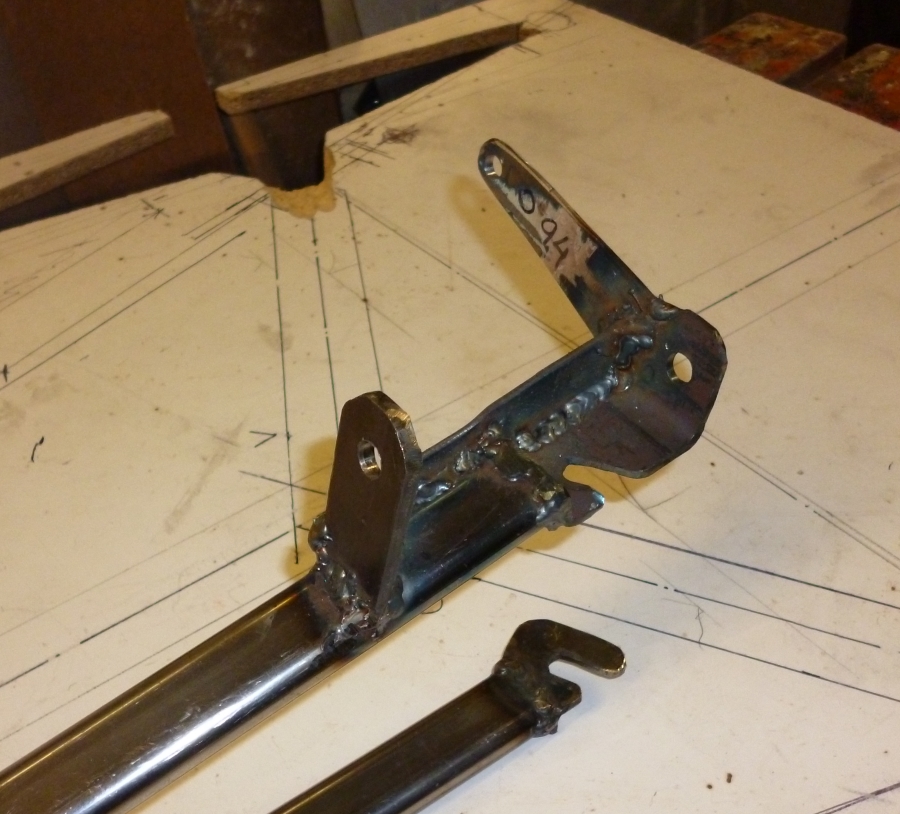

SH27 rakentaminen etenee. Kun SH26:ssa murtui jo toisen kerran sen haarukan hahlo, jossa 1200 watin moottori on, olen sen vahvistanut poikittaisella n. 20x3 mm:n lattateräksellä. Olen saman tempun tehnyt myös SH27:n haarukkaan, joka on kuvissa. Hurja vääntö noin voimakkaasta moottorista kohdistuu haarukkaan. Kuetron suosittaa käyttämään tällaista lisäosaa: http://ebikeling.myshopify.com/products ... -ebikeling. Tuollaisen olen tehnyt itse akselin toiseen päähän.

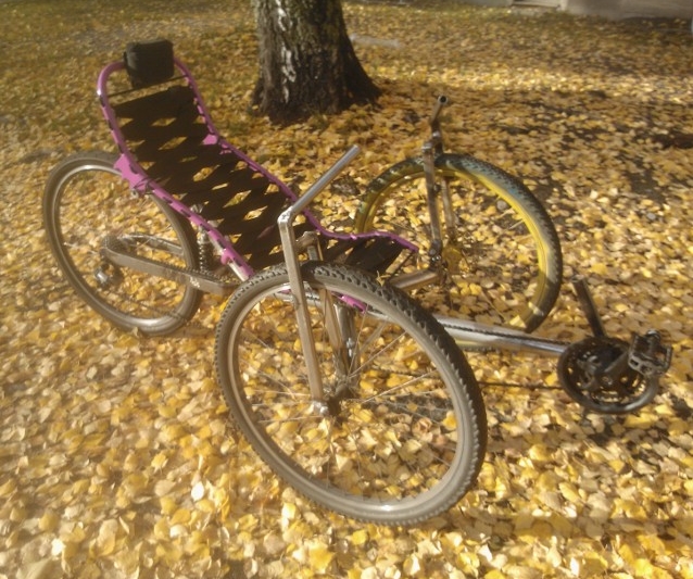

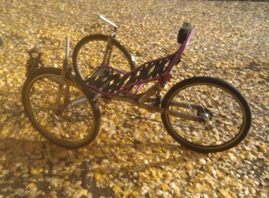

Ensimmäinen koeajo SH27:llä suoritettu ilman jarruja ja vaihteenvalitsijoita romuvanteilla. Tuntuu olevan mitoitus suht. koht. kohdallaan. Onkohan tämä niitä harvoja trikejä, joissa ei ole taittopyöriä ollenkaan. Vetävä ketju kulkee viivasuorassa. :mrgreen:
Nyt voin sanoa, että triket laitetaan istuimiltaan yleensä turhan mataliksi. Korkeammalta on näkyvyys parempi ja varsinkin ikääntyneen on paljon helpompi mennä istumaan ja nousta ylös. Ajovakavuuteen sillä ei näytä olevan juuri merkitystä. On jopa helpompi ajaa kahdella pyörällä.
Olettaisin että pitokin on talvella parempi kuin matalemmilla(ainakin jos takana iso rengas). Korkeammassa rengas mahtuu pidemmälle kuskin alle ja paino siirtyy ylämäessä enemmän taaksepäin kuin matalissa. Tästäkin tulee varmaan kokemuksia ;)
Re: SH27
Tässä näyttää penkin etureuna olevan etuakselin kohdalla. Yleensä se on parikymmentä senttiä taaempana.
Painopiste on siis edempänä renkaiden muodostaman tukikolmion sisällä eli leveämmässä kohtaa. Joko nostaa perää jarruttaessa?
Leppoisaan ajeluun tälläinen korkea on varmaankin mukavampi kuin matala. Kovaa kanttaillessa varmaan toisinpäin :?
Re: SH27

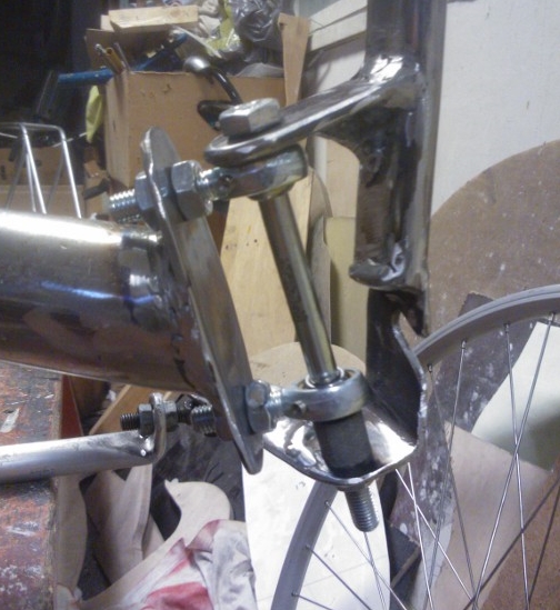

Kun tuli ongelmia etuhaarukan ripustuksessa uralaakerien avulla, muutin suunnitelmaa ja tein ripustuksen nivelvarsien avulla.

Re: SH27
Mikä olikaan tuon pultin paksuus?
Re: SH27
10 mm. Sen saa kiristettyä alapäässä olevalla mutterilla haarukan laippoihin kiinteästi, jolloin kulumapaikat ja klappi vähenevät.
