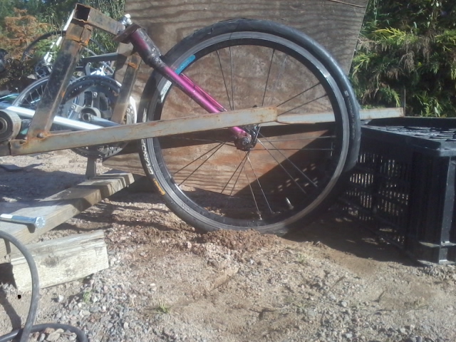

Jos haarukkaa taittas yläosastaan - haarukkaan ofsettiä ja noveltä vääntäs jyrkempään kulmaan, saisko kiekon pidettyä suurinpiirtein samalla kohdalla ku nyt? Ei meinaa oikeen hahmottaa näitä muutoksia. Kiekko menee nyt käätyessään juuri ja juuri kammen ohi, vähän se vois siirtyä etenpäin, ni mahtuu roiskeläppää väliin.
Sinulla on tuossa haarukassa offsettia 20 mm, mutta se on väärään suuntaan. Jättöä on aika rajusti Traililaskurilla laskien (54 astetta ja 32-406 kiekko) lähes 200 mm. Kääntämällä haarukka toisin päin jättö pienenee 150 mm, joka on jo siedettävä. Tietenkin, jos offsettia saat kasvatettua pyörästä tulee ajettavampi. Kannattaa tehdä kokeiluja tuolla laskurilla. Offsetin kasvattaminen tekee tilaa kiekon taakse summittain 1:1suhteessa, eli 30 mm lisää offsettia tuottaa 30 mm tilaa. Kulman jyrkentäminen pienentää tilaa noin 5 mm / aste.
Sopivan jätön saat lisäämällä haarukkaa taittamalla jätön 90 mm:iin. Tällöin akseliväli kasvaa nykyisestä tuon saman 90 mm. Jos kuitenkin muutat myös ohjauskulmaa, riittää vähempi offsetti, mutta pitää huolehtia, että tilaa jää kiekon taakse. Tuossa kuvassa on versio, jossa kulma muuttuisi 54 asteesta 63 asteeseen, jolloin jättöä pitäisi kasvattaa nykyisestä 20 mm noin 50 milliin.

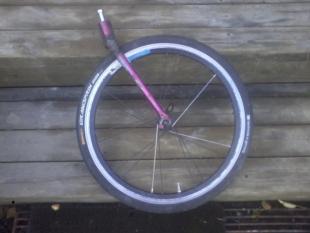

Aamuvoimisteluna menin kuitenkin mulkkaamaan haarukkaan lisää ofsettiä. Jos vielä sais ohjauskulman, johonkin 55asteeseen kun se edellisessä sovituksessa oli 47astetta = syy miksi lähdin säätämään.
Pirullista hommaa korjailla, ei meinaa mennä kohalleen mikkään - hitsatessa vetelee eri mittoihin ku tarkotus. Nyt on lähellä :D

Lähetetty: 31 Elo 2015, 10:03
Tuosta kuvastasi mittailin, että offsettia on 73 mm, joka tuolla kuvan ohjauskulmalla 72 astetta antaa yhden millin jätön. Jos laitoit 55 asteen ohjauskulman tuolle haarukka-kiekkoparille tuli jätöksi 78 mm. Aika hyvältä vaikuttaa. :)

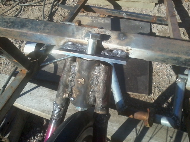

Ohjausakselin kiinnitys tuohon tapaan - hitsaan pultin (12mm) kiinni ja tukirautaa kaaren ja tuon palikan väliin.
Vai kestäskö jos laittas pultin joka menee kahden teräslevyn läpi - kiritys vaan mutterilla?

Tuleeko eturenkaaseen jarrua? Jos tulee niin luulen tuon 4mm pellin joustavan ikävästi.
En usko ett sillä etujarrulla mitään tekee ku rengas hädin tuskin asfalttiin ottaa :wink: Silti meinasin tuon 4mm levyn tukea kaareen.

Onhan tuo pultin kanta hitsattu tuolta takaa kiinni putkeen.
Jaa, niinhän sinä sanoit hitsaavasi, vaikkei vielä olekaan tuossa kuvassa hitsi valmiina. Ei se tarvitse tukirautoja. Enintään pultin kannan ja tuon pellin väliin pätkä putkea pitämään pelti taipumatta.

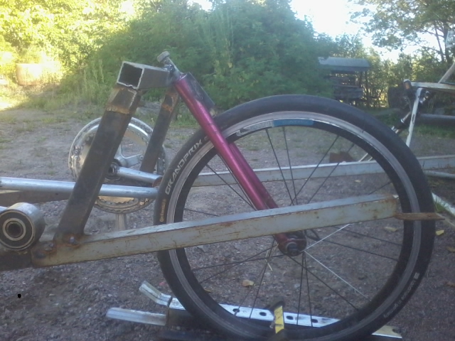

Aamulla askartelin ohjausakselin kiinni.
