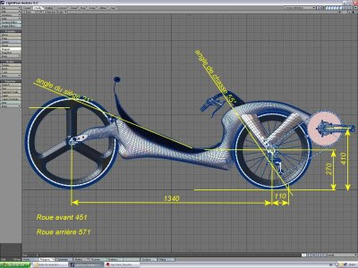

Tuossa on jonkun Zokra proton mittoja, ne on tainnu muuttua aina vähän.
