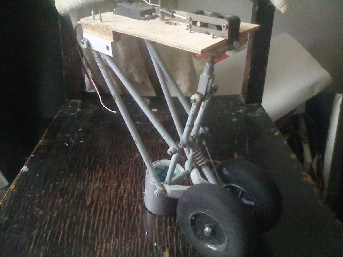

Lennokeista kun tuli vielä puhe, niin tuossa on joku kuva mitä kaikkea väsäsin ennen. Fw-200 Condorin toimiva laskuteline, ensimmäinen versio.
Kärkiväli oli kolmen metrin luokkaa. Ihan hyvin toimi testilennoilla.
Mallilennokkitouhu ei ole millään muotoa poliittista. Siellä väännetään punatähteä ja hakaristiä koneeseen ihan samalta historiallis-esteettiseltä pohjalta.
Kuten tunnettua, maailman kaksi hienointa nelimoottorista ovat Fw-200 ja Lockheed Constellation.

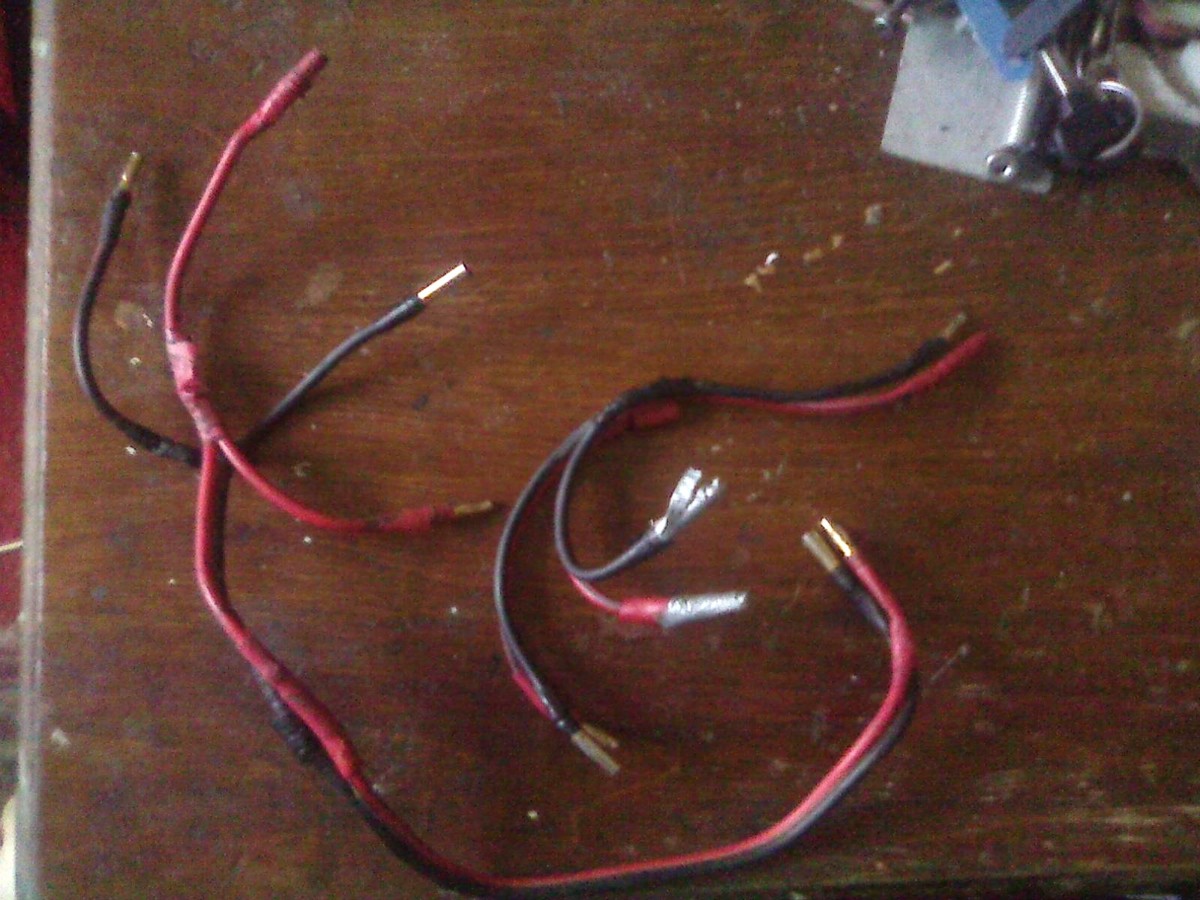

Yksinkertaistin vähän johdotusta. Nyt pärjätään näillä täyden akkukasan kanssa (kuva 1)
Näistä päästiin eroon (kuva 2)

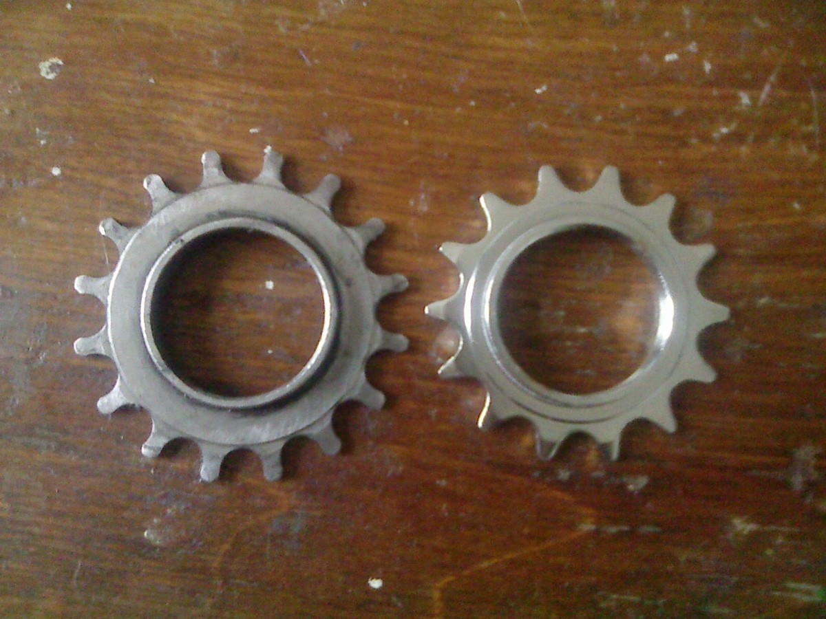

Reilut 2000km ajettu ketjurullaratas ja vierellä uusi (kuva 3). Alkavat kulua tuollaisiksi heittotähdiksi.
