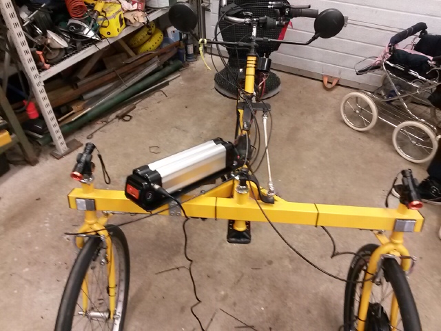

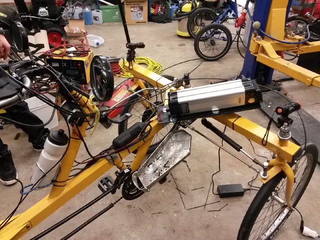

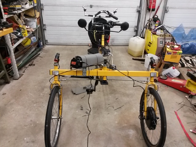

Akku tuli. Onko tarpeeksi häiriintyneen näkönen akkutelineen sijoitus :D
Akku on nyt latauksessa, sitten pääsee koeajolle!

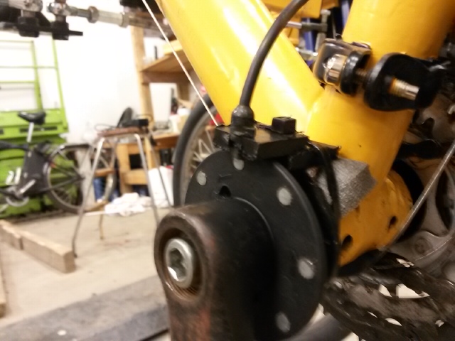

Eka koeajolla käyty. Eihän tuo tuntunut hikeä vähentävän yhtään, mutta vauhti kasvoi kyllä :D
Poljintunnistin pelaa vähän takkuisesti, pitää koittaa säätää sitä parempaan kohtaan.

Ensiksi kannattaa katsoa että se magneettikiekko ei lieputa yhtään. Että pyörii suorassa. Sitten voi kokeilla muutella anturin asentoa.
Se että se käynnistyy vasta yhden poljinkierroksen jälkeen, ja sammuu vasta hetki sen jälkeen kun polkeminen on lopetettu on normaalia.

Missä asennossa tuo anturi pitäisi olla?
Nyt tuntuu ettei sitä saa toimimaan ollenkaan?

Jos sulla on se mun katkaisinhässäkkä yhä siinä, niin siellä voi myös esiintyä kosketushäiriötä monessa eri paikassa nyt kun se on siirretty vehkeestä toiseen. Jos se katkaisin on yhä siinä, niin pura se pois ja yhdistä johdot uudelleen.
Se anturi saa parhaan kontaktin niin että se on kylki edellä siihen kiekkoon ylhäältä päin, niin kuin se oli cruiserissa. Eli sen anturin pitkä sivu, noin sentti kärjestä alaspäin, on kiekon vieressä.
Sitä voi kokeilla moniin eri asentoihin, mutta kuulostaa hieman kosketushäiriöltä.

Kyllä se nyt näyttää toimivan, ainakin toistaiseksi, kun siirsi anturin magneettikiekkojen puolelle. Pitää testailla :D
