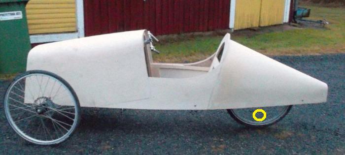

Mikä on velogatin raideleveys ja akseliväli? Pysyykö se nyt pystyssä hyvin mutkassa?
Raideväli on 95cm, akseliväli 175cm. Kyllä se nyt viiden asteen camberin kanssa pysyy ihan hyvin - varsinkin kun tulee ajokokemusta ja oppii sen rajat.
Jos vielä nojaa laidan yli kuin purjeveneessä niin kyllä sillä kurviin voi ajaa sen mitä tuollaisella nyt ylipäätään uskaltaa. Jos mennään aivan pidon äärirajoille niin se reagoi puskemalla, ei heittämällä perää. Eturenkaista loppuu pito ensin. Alun koeajovaiheessa ilman camberia mentiin pari kertaa kurvi toinen eturengas ilmassa. Canber toki suurensi raideväliä, mutta sen suurin vaikutus oli oman tuntuman mukaan se ettei rengas "purrut" mutkassa niin äkäisesti. Käyttäytyy rauhallisemmin. Nolla-camberilla se kaatumaan lähteminen oli terävää ja äkäistä.
Yllättävän vähän tuollaisessa pultti&lattarauta ripustuksessa on kulumaa yli 5000km jälkeen. Eturenkaita kuluu.
Istuinkorkeus vaikuttaa myös siihen pystyssä pysymiseen. Omassa laskin penkkiä syksyllä 4cm. Laskisin vielä enemmän mutta en saa polkimia enää enempää eteenpäin, tulee eturipustus vastaan. Penkki kannattaa rakentaa niin matalalle kuin tyyli ja ketjulinja antaa myöten, ja jonkin verran takakenoa toimii ihan hyvin, ei tartte ihan pystyyn laittaa.
Takavanteeksi leveä vanne ja rengas vahvoilla pinnoilla, jos tekee sporttisempaan ajoon moottorin kanssa. Ilman moottoria peruskiekko kestänee.
Itse olen jo jonkin aikaa katsellut 56mm ns. cruiser-vannetta himoiten, missä pinnanreiät eivät ole lähellekään peräkkäin vaan ihan levällään. Siihen 3mm mopon pinnat niin voisi tulla yhtaikaa kestävä ja kevyt ratkaisu verrattuna nykyiseen. 56mm-vanteelle leviää 57-millinen rengas kivasti. Tulee tukeva kun rengas ei pääse notkumaan sivusuunnassa niin paljon vaan jää matalaprofiilisesti levälleen.

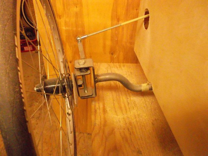

Laakeroinnin jos haluaa, olisi Nuolen ratkaisu saman tyylinen. Tappi vaan vinoon.
Mä laiskana jättäisin tuon "kouran" tekemättä. Laakeriputki vinoon rungolta tulevan putken päähän. Renkaan kiinnitys pultin kantaan ja pultti em. laakeriputken sisään.

Vähän huonosti hahmottuu ajatuksesi tuon kuvan kanssa. Tarkoitit kuitenkin varmaan sitä, että tämän alemman kuvan rungon puoleisen kouran voisi jättää pois, korvata laakeriputkella ja pyörän puoleinen istuisi tämän laakeriputken päihin.
Tämä on hyvä idea nykyisin, kun metallirakenteita voi hitsata. Kyläsepänaikaan, kun ei voinut, käytettiin noita kahta kouraa.

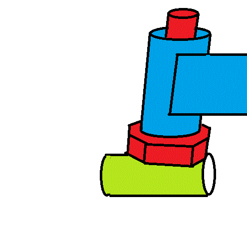

Aina pitäs piirtää kuva :oops:
Eli EI kouraa:
Sininen on pyörän runkoa. Poikkiputken päähän hitsattu 20x2 pyöreää putkea n. 50mm pitkä pätkä sen verran vinoon että olkapoikkeama sattuu suunnilleen kohdilleenn.
Punainen on putken läpi menevä 16mm pultti.
Vihreä on pultin kantaan hitsattu putki jonka reikä on sopiva pyöräksi valitun kiekon akselille. Jos akselissa on vähän ylimääräsitä pituutta niin voi myös olla 10mm paksu teräslevyn palanen jossa akselille sopiva reikä.

Metalli vastaan metalli ilman laakeria kolisee jos vähänkään välystä, jota tuleekin nopeasti kulumisesta johtuen.. Välys taas aiheuttaa ohjaukseen väpätystä.
Jos tuollaisen olkatapin kerran viitsii tehdä, eikä voisi sitten hitusen lisäpanostuksella tehdä kunnollisen laakeroidun? Laakeriksi kelpaa vaikka muoviputken pätkä, kunhan ei ole metallit vastakkain.

Salaisuus on camber. Ei oma ainakaan kolise edes yli 5000km jälkeen pahemmin, eikä ole paljoa edes kulunut. Pääosin kaupunkiajoa. Ei väpätä. Jarruttaessa toinen pyörä vähän vatkaa mutta se johtuu toisen pään pallonivelen välyksestä ja hieman kierosta vanteesta.
Camber-kulma tekee sen että ripustus on jännityksessä, välykset koko ajan tiukasti laidassa. Onhan se jonkin verran jännityksessä nollacamberillakin jotkin kohdat, mutta viidellä asteella se on jo tiukasti nipussa. Jos tulee tilanne että paino häviää pyörän päältä kokonaan niin silloin saattaa vähän kolista mutta sellaista ei kinnerillä juuri tapahdu.
En sitä etteikö se laakerien kanssa ole hienompi, kestävämpi ja välyksettömämpikin mutta ilmankin pärjää kyllä.

Tuota kiikkeryysasiaa pohdin, että nelipyöräisenä olisi paljon tukevampi mutta kolmipyöräisenä on helpompi rakentaa ja pärjää vakio osilla.
Miten sellainen ratkaisu, jossa kolmipyörään tulisi taakse "apurattaat" vaikka rullaluistinten renkaat, jotka olisivat irti maasta 50-100mm.

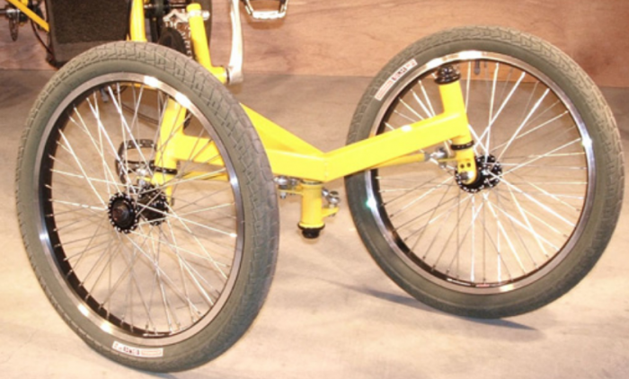

Entä jos teet deltana - eikös se olis tukevampi?
