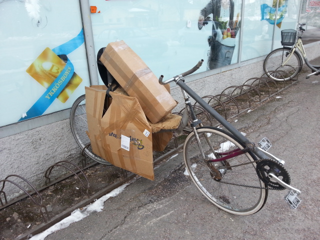

Kamelin tarvikkeet matkahuollosta kulkee kamelilla

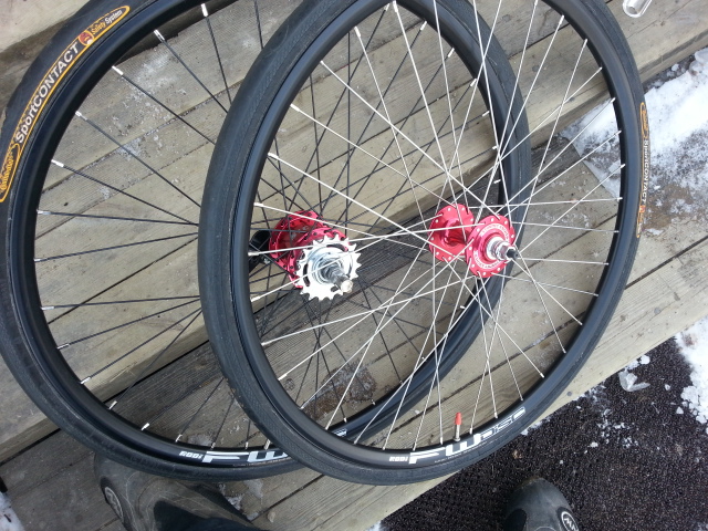

Varsinaiset kiekot - kiva väri.

Oijoi, punaiset navat -> bling bling :D .
Hyvältä näyttää mustien vanteiden kanssa.

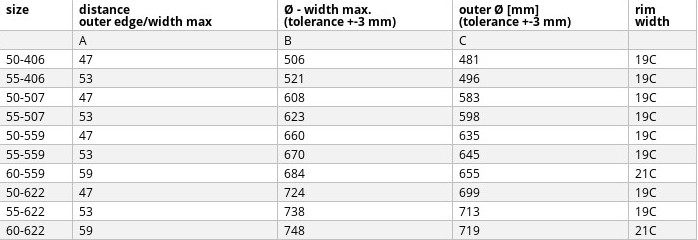

32 tai 50 millinen eroaa jätöltään vajaan sentin riippuen ohjauskulmasta. Suurempi muutos taitaa tulla ketjun kiristysvarasta :?
Tässä Schwalben oma näkemys Big Applejen koosta:
Vanne vaikuttaa. Mulla on 60-559 ghettotubelessinä vain 54 leveä 19 millin(- sisäkumi) vanteella.
