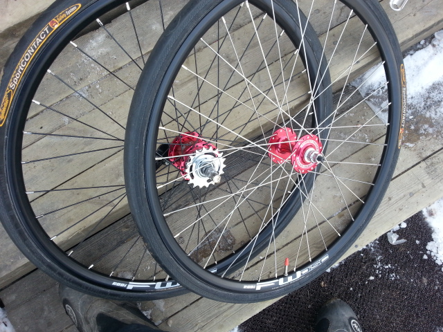

Haarukka on huomattavasti paksumpaa tavaraa ku Pastorin kuvassa, kyllä kai se noin vääntyy. Tähän asti oon tallannu toisen puolen päälle ja käsin vetäny toista puoliskoo - vuoronperään. Tätä ei kykene.
Re: Muattava putkikamelj
Lähetetty: 23 Maalis 2016, 14:00
Kirjoittaja PW
Kamelin tarvikkeet matkahuollosta kulkee kamelilla
Varsinaiset kiekot - kiva väri.

Oijoi, punaiset navat -> bling bling :D .
Hyvältä näyttää mustien vanteiden kanssa.

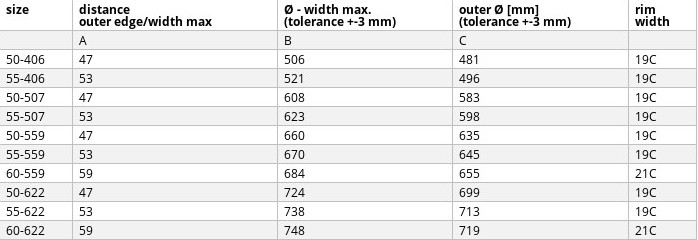

Tässä Schwalben oma näkemys Big Applejen koosta:
Vanne vaikuttaa. Mulla on 60-559 ghettotubelessinä vain 54 leveä 19 millin(- sisäkumi) vanteella.
