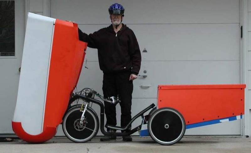

Re: Deltakinnereiden ulkonäöstä
Sisäänkäynti on helppoa.

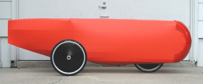

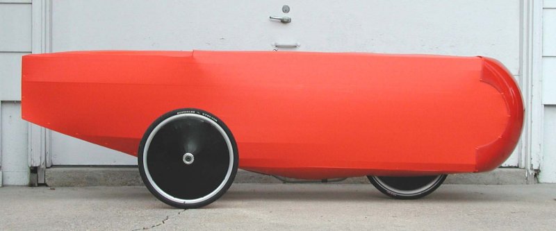

Tuo ei ole välttämättä ollenkaan niin huono ilmanvastuksen kannalta, kuin äkkiseltään voisi luulla. Jos ilmaa ei mene läpi paljon, tulee virtaukseen tuohon kohtaan patoalue, jonka päävirtaus kiertää. Katkaisemalla nokka saadaan katteesta pois huomattava osa pituudesta ja osa painosta. Jos nuo reunat olisivat hiukan sisään päin kaarevat, tuo saattaisi olla hyvinkin varenotettava tapa tehdä kinnerin nokka. Sitten on tietenkin otettava huomioon se, ettei ilma virtaa vapaasti läpi kabiinista, vaan vain jäähdytyksen vaatima tarpeellinen määrä. Ehdottomasti kokeiltava rakenne liikennekinnerissä. Kilpa- ja nopeusennätysajokit ovat tietenkin erikseen.
Mietityttää patoalueen riittävyys kaikissa tilanteissa sateella. Tuleeko vedet sisään, kun ilmamassa häiriintyy, eli herra Murphyn mukaan varmasti? Entä kun edessä auto nostaa vesivallin ilmaan lätäkköön ajaen, riittääkö pato pitämään kudkin kuivana? Kuvittelisin huonoksi mahdollisuuksia varsinkin hitaissa vauhdeissa.
vaaka kirjoitti:
Ei tuolla kopissa kuski kastu kuin hiestä :D Sateen nopeus on muistaakseni 8m/s(28,8), eli tuota nopeutta ajaessa se kohtaa ajoneuvon 45asteen kulmassa. Ilmavirta aukosta sisäänpäin on varmasti pienempi kuin ajonopeus.
Tuohon pohjan päälle vesi kyllä sataa, mutta uskoisin että pääsee myös valumaan pois jostakin aukosta.
Työmatkalla olen törmännyt alhaalta yläviistoon satavaan lumeen, joten päivän sana on vaihteluväli. En siis usko noin ideaaliseen säähän tai kuivana pysymiseen.
Speksaus meri, tuuli ja penkka meren sekä tien välissä=neuloina pistelevä alaviistosta nouseva lumisade Helsingin/Espoon Otaniemen ja öö kumpi Kuusi- vai Lehtisaaren välissä?
Mikään ei estä laittamasta tuohon sisäpuolelle pystysuoraa seinämää, niin ei tule edes alhaalta ylös satava lumi sisään. Ei siellä sisällä oleva seinämä vaikuta ilmanvastukseen kuin siinä tapauksessa, että takaa pääsee paljon ilmaa läpi –silloinkin vähentävään suuntaan. Tuota patoaluetta käytettiin 90-luvun mersujen tuulilasin ja etupilarien kohdalla. Tuulilasi oli sisempänä ja pilarin reuna tuli sen etupuolelle sopivan kaarevana. Siinäkin oli siis tulpattu patoalueen takareuna jo heti edessä. :D
