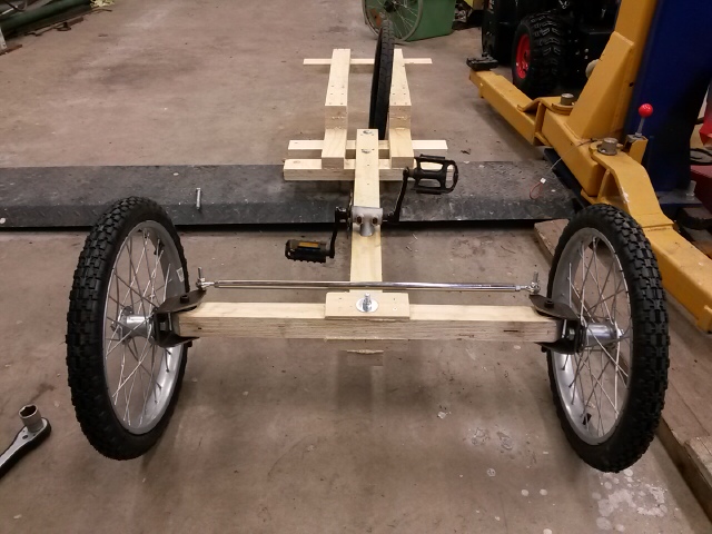

Nyt sitten hoksasin että olkatappeihin olisi saanut kätevästi sivukallistuksen kun etuakselista olisi tehnyt loivan U:n muotoisen. Ohuempia vaneerisuikaleita pinoon, liimaa väliin ja puristuksiin kuivumaan niin että kasan päät on keskikohtaa ylempänä.
Joo, mutta ei se olekaan ongelmakohta, vaan olka-akseli.
Öö? Olka-akselin reiät olisivat tulleet etuakselin päihin kuten nytkin, mutta koska akseli olisi ylöspäin mutkalla niin olisivat sojoittaneet ulkoviistoon.
Renkaan ripustus rautoihin taas olisi reijät porattu eri kohtiin ja kun terä on läpi niin sitä olisi kallistettu jolloin olka-akselina toimiva pultti olisi mennyt niistä läpi vinosti.

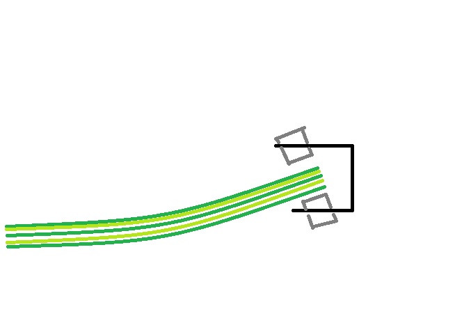

Piirrä kuva?
Osoitan sitten ongelmakohdan.
Re: Lotek, kinneri lapselle
No mäpä yritän :D
Eli Vihreä on etuakseli, kasattu pinoon liimatuista vanerisuikaleista ja kuivunut muotoonsa. Siihen porataan kohtisuora reikä olka-akselia varten.
Musta on C-palkista sahattu rauta jossa vinot reiät olka-akselille ja suora reikä eturenkaalle.
Harmajat on vaikka kulmittain katkaistuja muttereita tai paksuseinämäisen putken pätkiä.
Varsinaista olka-akselia en piirtänyt, mutta menisi siis tietenkin reijistä ja vinoista muttereista läpi. Laakerointi kuten suunnittelitkin.

Eiks ne akselireijät voi vaan porata vinoon? Eri asia saako samaan kulmaan :?
Mutterien kiristyspintojen tulee kuitenkin olla suorassa, eli vaatii lisäksi tuollaiset vinot prikat.
Tai korvaa sen c-palkin latasta oikeaan kulmaan tehdyllä rakenteella ;)

Tämä menee juuri niinkuin pitikin. Olen koittanut miettiä ja kysellä täällä järkevää helposti tehtävää olka-akselrakennetta, mutta mitään hyvää helposti tehtävää suunnitelmaa ei ole syntynyt. Tähän tuskastuneena aloitin tämän projektin ja toivoin sen herättävän ideoita. JA kuinkas kävikään Jukkahan sen toivomani rakenteen tuossa esitti. Helppo tehdä ja sihtailla suoraan ennen hitsausta, kun holkit pulttaa kiinni olkatapilla. Kiitos Jukka!

Ei kai nuita holkkeja kannata sahata vinoon, vaan tekee niille tarpeeksi isot reijät palkkiin?

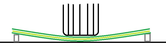

Kaksi samanlaista mutkaa saa, kun merkkaa akseliin keskikohdan ja kumpaankin päähän esim 40cm etäisyydelle saman korkuiset palikat. Sitten vetää puristimella keskikohdan alas, tai ajaa päälle vaikka auton painoksi.
Nyt piirsin heti kuvan:
Jos vanerisuikaleet jää päistä erilleen niin puristaa ne nippuun puristimilla
Aa, kuvittelin että tämä on projekti jossa ei saa hitsata :D Toki kannattaa tehdä noin jos hitsaaminen on sallittua.

Eikös tuossa Jukan tavassakin pidä hyvin tarkkaan osata tehdä akselin mutka just oikein ja viel kaks samanlaista :?
Symmetrinen osa on helppo laminoida. Tekee puolimallin piirrottamista varten ja piirtää sitä käyttäen molemmat puolet välillä vain kääntäen mallin toisinpäin. Tarkan muodon laminointi onnistuu helposti ruuvaamalla tukevaan levyyn palikoita, joita vasten puristaa laminoitavan osan. Aivan kuin veneen kaaret :wink:

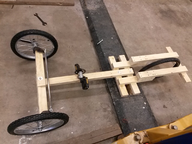

Oisko jotain huippuideaa poljinkeskiön säädettävään kiinnitykseen? Vai teenkö ensin ja ideat jälkeenpäin :mrgreen:
Eiks tää nyt ole paras systeemi!
