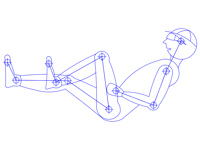

Tässä mietiskelen laittaisko SH29:n rungon 35x35x1,5 mm:n vai 40x40x1,5 ohutseinäputkesta. Korin mitoitusta varten olen etsiskellyt kuvaa, jossa ajaja on polkemassa istuma-asennossa. Aina väliin on näilläkin sivuilla sellaisia kuvia vilahdellut. Sellaisesta kuvasta voisi tehdä liikkuvan paperinuken, jonka avulla voisi tilatarpeet määrittää.
Viestit: 2017
Re: SH29
Etkös sinä jo joskus tehny sellasen liikkuvan kartonkimallin itestäs, vai muistanko väärin?
Ja eikös omien mittojen mukaan tehden saisi tarkemman mitoituksen, vai ymmärsinköhän jotain pieleen? Minä tein joskus itestäni liikuteltavan kartonkimallin ihan vaan mittaamalla jäsenten pituudet nivelten keskipisteestä keskipisteeseen ja skaalamalla pituudet sopiviksi, esim 1/3. Ja vaikka en mikään kuvanveistäjä ole, niin silti lopputuloksesta tuli oikein käyttökelpoinen. Helpottaa paljon polvien liikerada yms hahmottamista.
vph
Viestit: 1164
Re: SH29
Viesti Kirjoittaja vph »
Mulla olisi tuollainen QCAD-ohjelmalla tehty piirustus:
Jos siitä on iloa, niin tämän viestin liitetiedostona se on myös .pdf formaatissa ja .zip-tiedostona, jonka sisällä alkuperäisformaatissa, eli .dxf:nä.
recumbent-cyclist2.zip
(14.44 KiB) Tiedosto ladattu 218 kertaa
recumbent-cyclist.pdf
(1.22 KiB) Tiedosto ladattu 141 kertaa
Joo, hyvinpä muistit. Kartonkimalli on vuosien saatossa kadonnut, enkä ole alkanut uutta tekemään, kun on löydettävissä valmiita kaavioita.
Re: SH29
vph kirjoitti:
Kiitos! Tällaista juuri etsin.

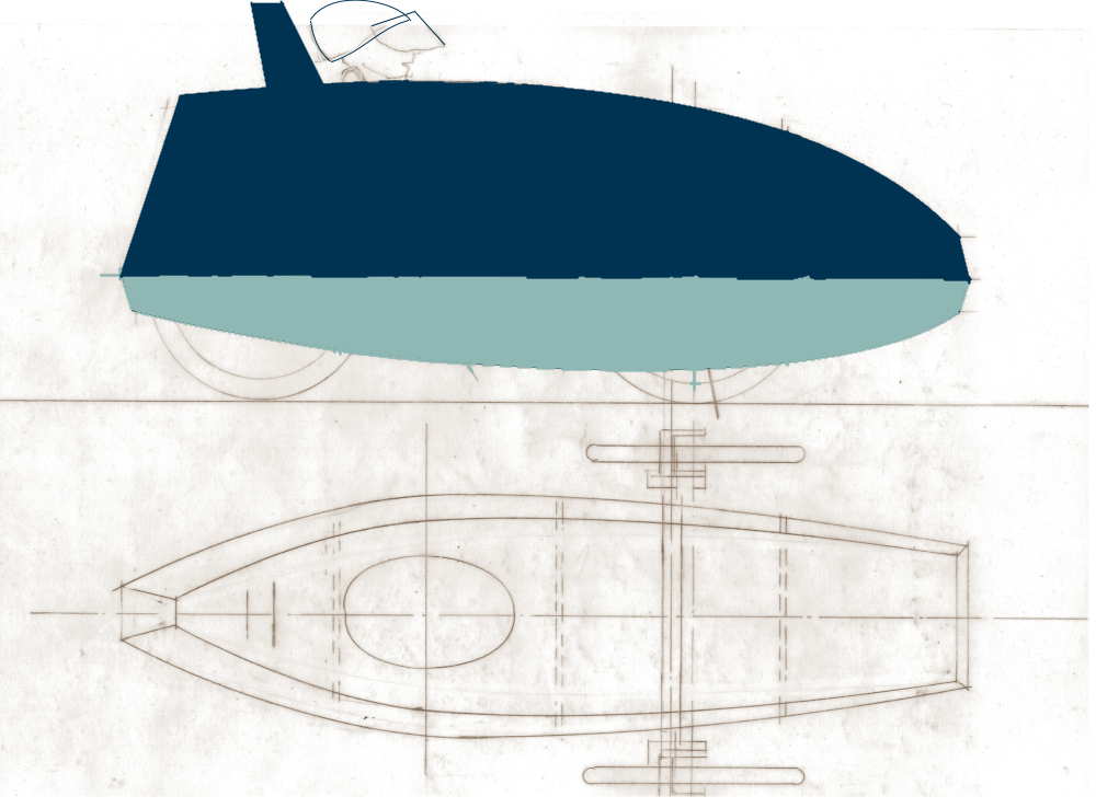

Olen tässä tutkistellut SH29:n mittasuhteita ja joutunut paljon pullistamaan koria ajajan kohdalla muistellen, että kinneri SH18 oli jotenkin liian ahdas ainakin minulle. Tässä taas yksi värityssuunnitelma.

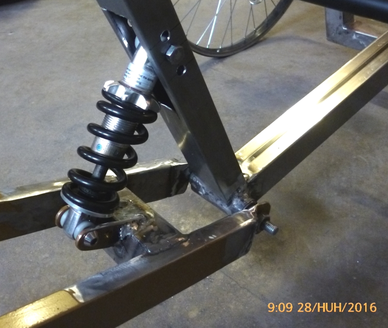

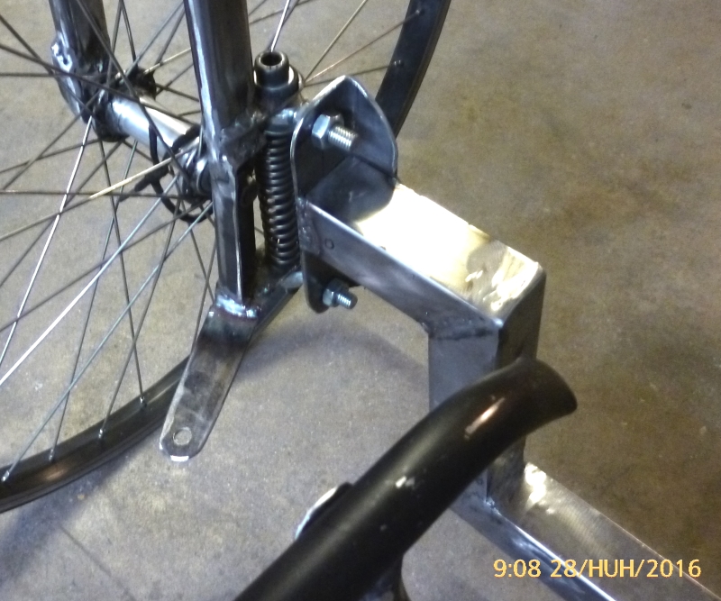

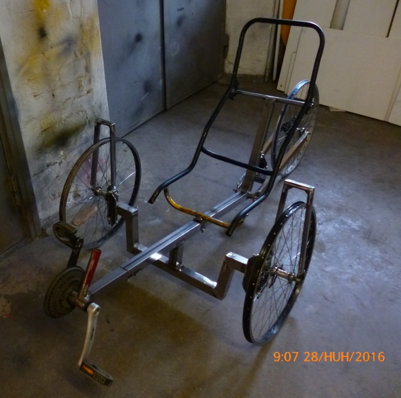

SH29 on nyt tällaisessa vaiheessa. Nippa nappa ehdin saada hitsaushommat tehtyä ennen kansalaisopiston päätyttymistä tältä keväältä lukuun ottamatta pientä korjaushitsausta, joka tehtiin paikallisessa autokorjaamossa.
