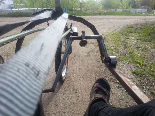

Kaksiraiteisella kolmipyörällä laitoin lukot kiinni laittamalla kammen "polkaisu"-asentoon ja puristamalla käsijarrun pohjaan lukon kiinnityksen ajaksi. Pieni ongelma siinä silti on, kun lukot painoivat poljinlaakerin niin, että klossin kiinnittävä osa roikkui luonnostaan alas päin. Edellisen jarru+kammen aseto-operaation lisäksi piti siis oppia pyöräyttämään kengän pohjalla poljinlaakeria juuri sopivalla kohdalla siten, että neljänneskierroksen pyörähdyksen jälkeen lukko osui klossin kohdalle. Eihän tuo mikään ongelma olisi ollut, jos olisi laittanut painon, joka olisi kääntänyt polkimen oikeaan asentoon, mutta paino, jonka tarkoitus on vain massan lisääminen on sielulle niin raastavaa, ettei tullut sellaista laitettua. :?
Minusta tämä ongelma on jo ratkaistu jalustinpolkimilla.

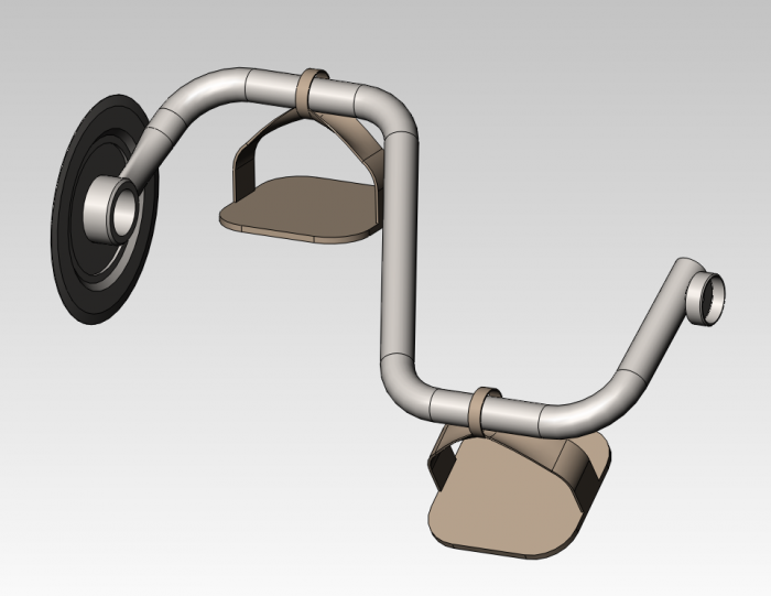

Jalustinpolkimestakin puuttuu ett "Joku" tekis semmoset;)

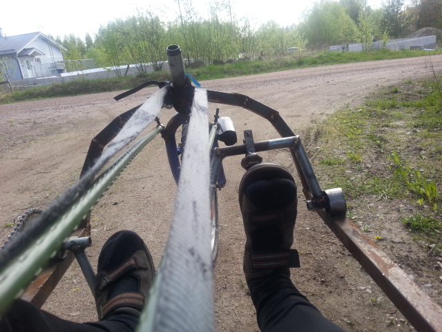

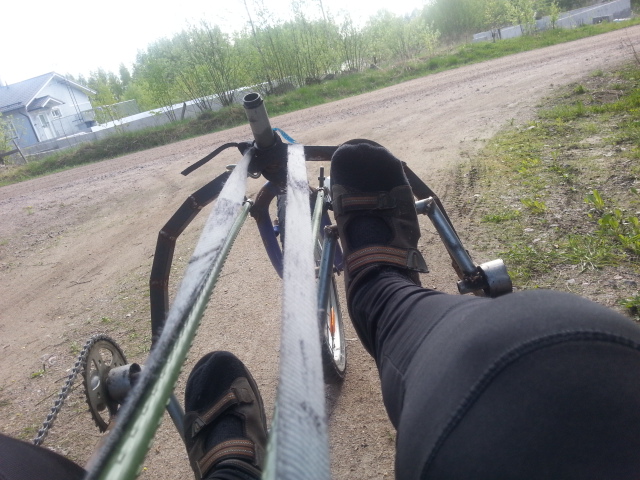

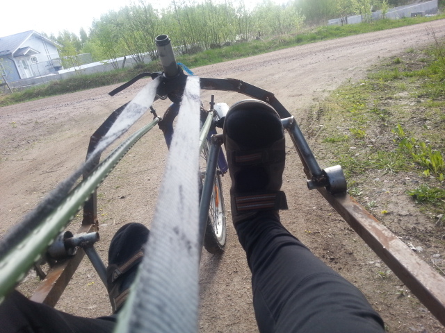

Lukkopolkimen lepoasento
Klossi lähtee kohti lukkoa
Klossilla poimitaan lukko ja painetaan kantapuoli paikoilleen - naks
Jalka polkasuasennossa
Lukon poimimista helpottaa kun lukon yläpuolella on vähän peltiä, josta voi päkiällä kääntää lukkoa esiin.

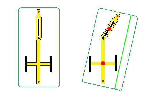

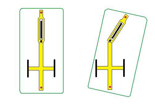

Eilen Joose väläytti hienon oivalluksen pyyttonin kattamisesta. Jos kate olisi "kelluva" kahden pystyakselin varassa, niin runko-ohjattuun voisi tehdä jäykän katteen. Tuhersin pikakuvan asiasta, joten mittasuhteet ja yksityiskohdat ovat mitä sattuu, mutta idea selvinnee?

Hyvä idea. Etumaisen kiinnityspisteen ei kuitenkaan kannata olla aivan noin edessä, sillä kääntyessä ulkopuolen jalalle jää vähemmän tilaa. Tämä on helppo korjata laittamalla kate kiinni taaemmas, etukiekon kohdalle "lokasuojan päälle, niin kääntyminen kääntää katetta, mutta vähemmän. Pysyvät sisäpuolella sekä jalat ja polkimet, että polvet ja reidet.
Re: Suksiboksikinneri?
Mulla oli tuossa ajatuksena että kopan ylimääräinen leveys ei ole korvamerkitty vain toiseen suuntaan kääntämiseen, vaan varat käytetään kumpaankin suuntaan. Kopan ripustus on hyvä olla kuten Jori sanoi, niin tämä toteutuu ja kopasta saa kapeamman.

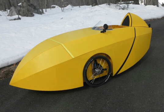

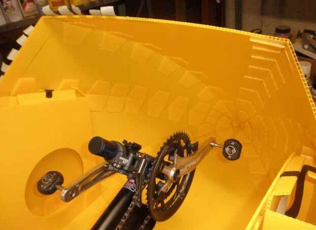

Miten on, jos tekee kuvan kaltaisen vikuproppikatteen, niin onko jotain ennenkuulumattoman mullistavaa vinkkiä siitä miten nuo keulan muodot saa leikattua?
Viestit: 5493
Kannattaa tutustu netissä "Coroplast velomobile" kuvahakuihin. Jos on Facebookissa, ryhmään Velomobile-- Coroplast.

Kannattaako ensin pahvilla kokeilla?
Onko tuossa kuvan kinnerissä pitkittäisrimat liitosten kohdalla, vai onko coroplast vaan liimattu kulmaan?
Viestit: 7580
Nuin on tehty. Coroplast palat taustalla kuumaliimalla. Kuumaliiman idea on sulattaa muovia ja näin tarttua kiinni?
