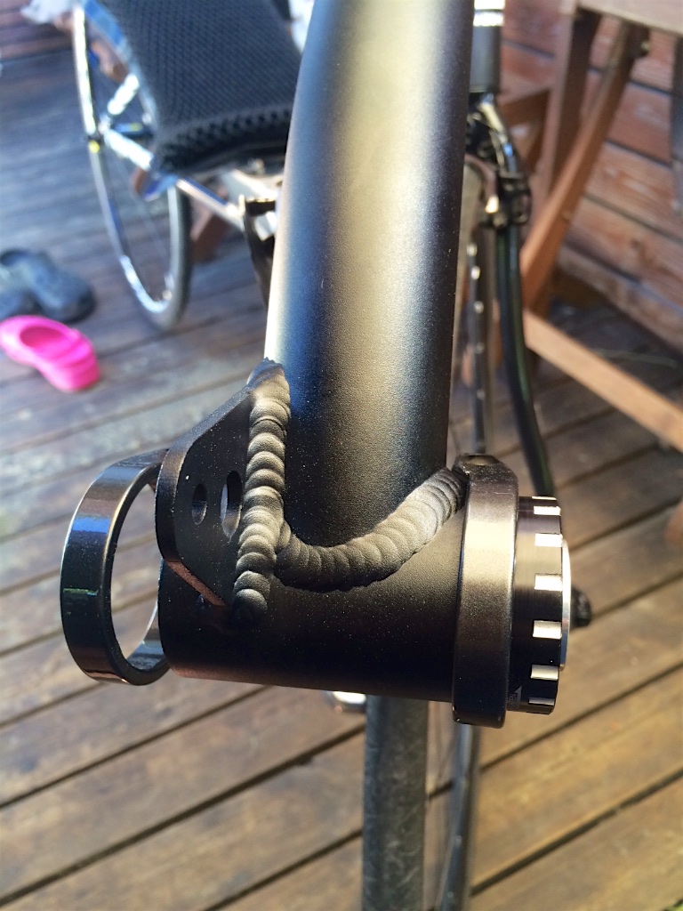

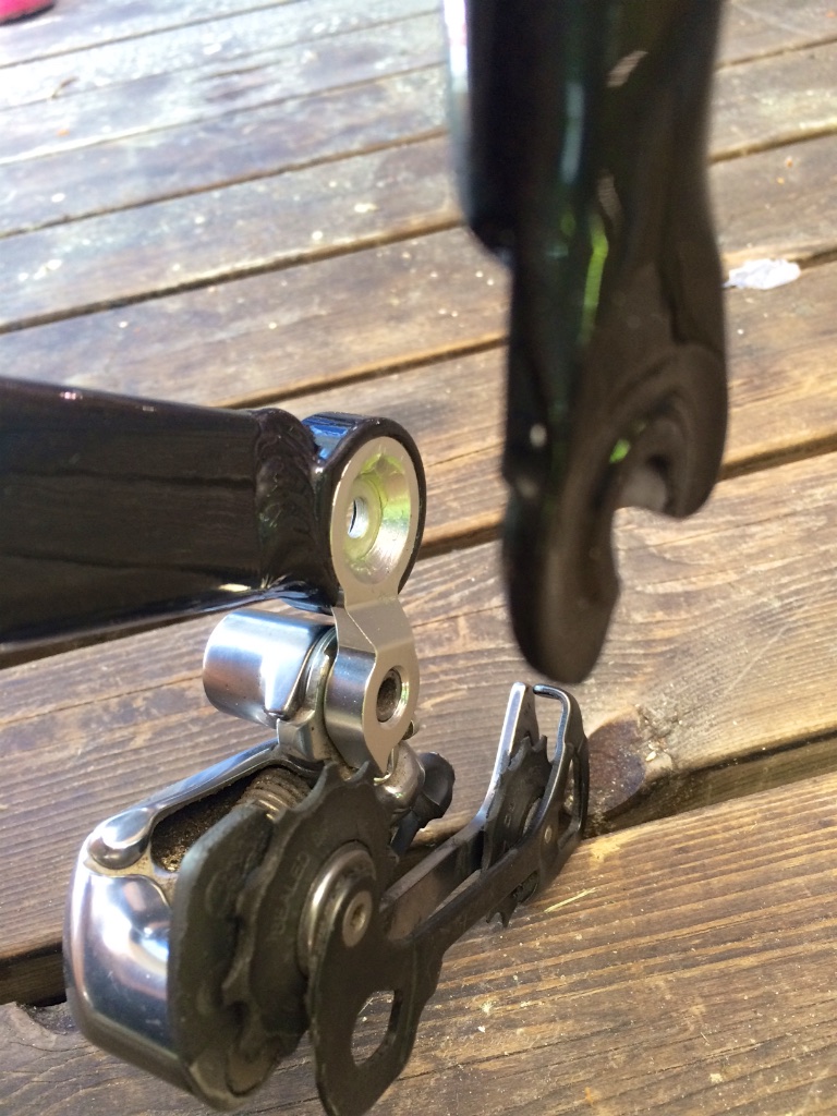

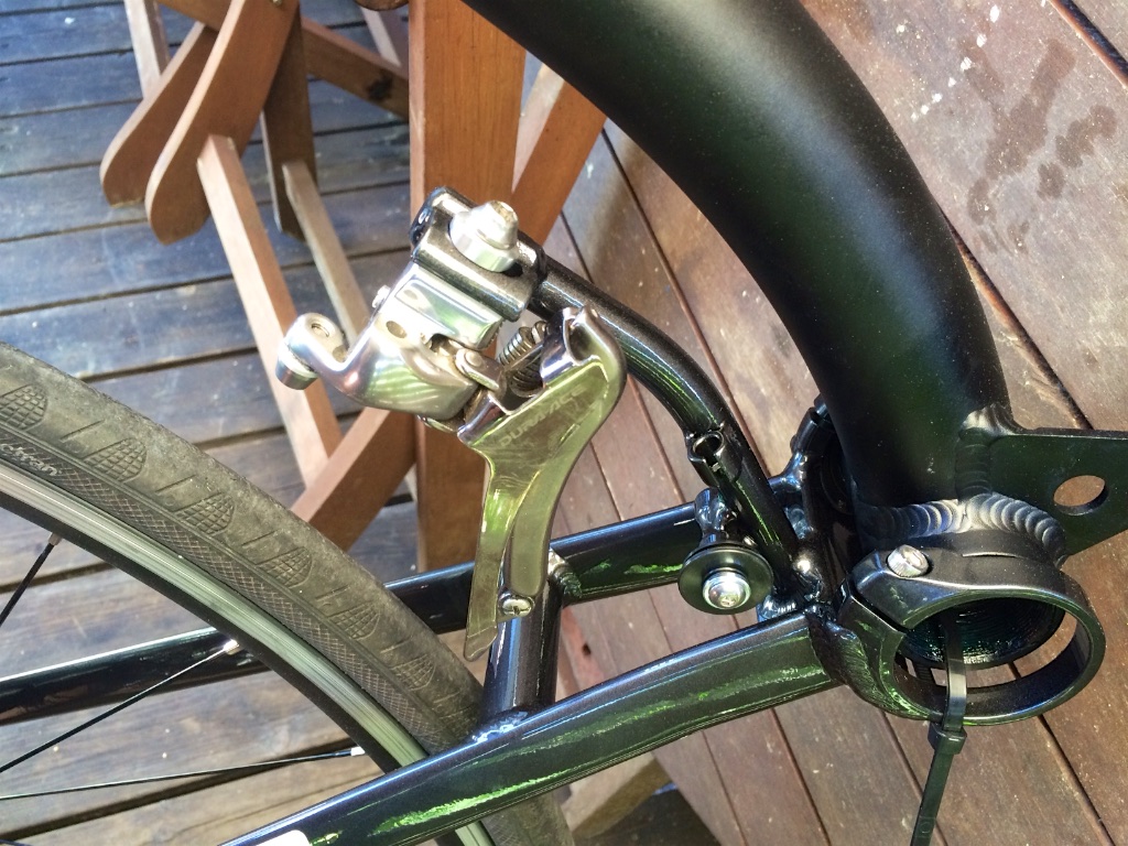

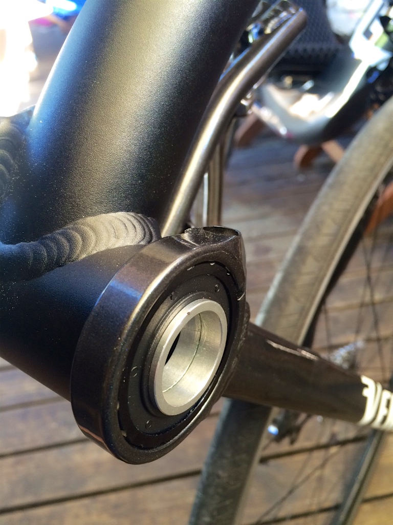

Pyörän kasaus menossa jo :D Positiivisia yllätyksiäkin paketista löytyi. Hiilikuitupenkki kuuluukin vakiona tämän vuoden malliin, tankonauhatkin ja varapultteja puomiin tuli mukana. Nyt kasaus alkaa olla vaijereita, ketjua ja takakiekon rakentamista vaille valmis. Takakiekon kasauksella ei kiire, rouvalta saa lainaan. Alla muutamia kuvia ja huomioita.
Takavaihtajalle drop-in -korvake chainstayn ja haarukan väliin. Toinen tuli varalle näitäkin.

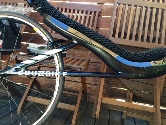

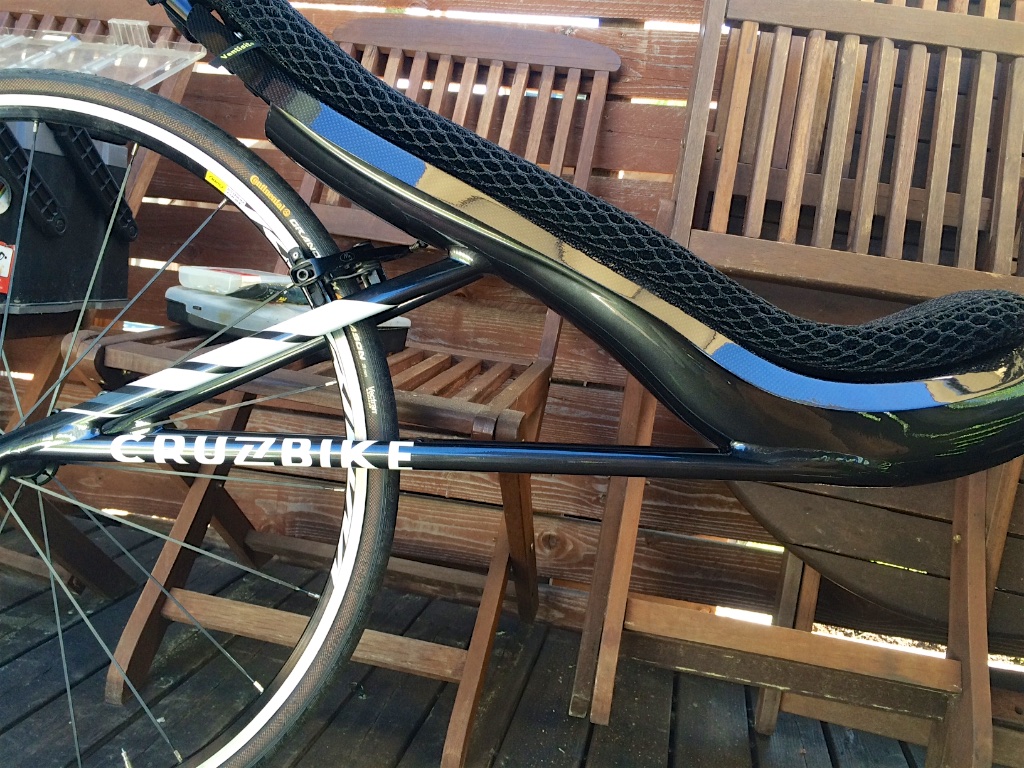

Penkin alla kolmiossa hyvä paikka laukulle. Siksi laitoin jarrunkin ylempään paikkaansa.

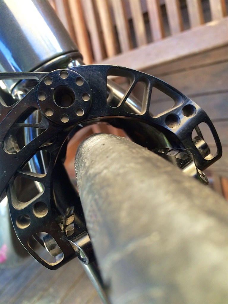

Etuvaihtajan vaijeri tuodaan tuollaisen pylpyrän kautta.
Hope keskiölaakeri, pitäis ainakin kestää tovin. Halvempikin olis kelvannu, mutta kun pitää olla suora pinta chainstayn pantaa varten. Ulospäin kapeneva laakerikuppi ei käy.
Chainstayn panta keskiölaakerin ympärillä.

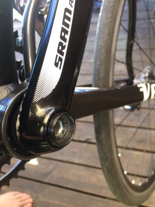

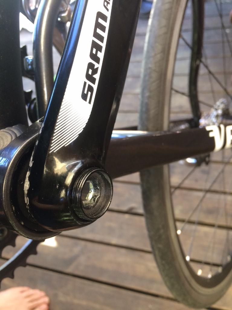

Srammin ihmeellinen kammen kiinnitys. Voisi luulla että tuo "ulosvetoaputulppa" myös varmistaisi kiinnityspultin paikallensa. Sitä se ei tee, jos ei sitä käännä väärinpäin... Viime kesänä tippui kerran kampi tielle TiCalla hurjastellessa, siitä jälkiä muistona kammessa. Onneksi oli monitoimikalussa 8mm kuusiokolo, niin pääsi kotiin kun kiinnitti kammen aina uusiksi jokusen kilsan päästä. Voisi joskus lyhentää tuon "ulosvetoaputulpan" Dremelillä...

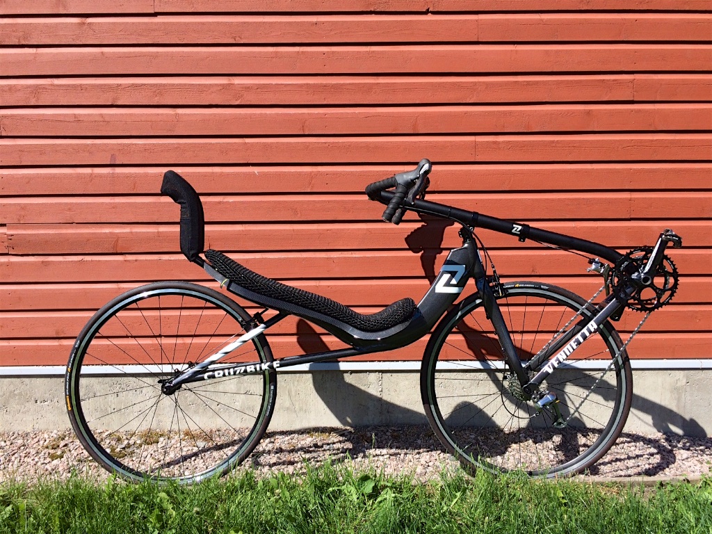

Tänään meni vielä aamupäivä kasaillessa. Tein takakiekonkin valmiiksi kun eilen illalla ehdin vielä laitella siihen pinnat jo hollille. Aamupäivällä piti vielä käydä paikallisessa pyöräliikkeessä ostamassa 2kpl ketjuja, tähän kun tulikin alkuperäisestä suunnitelmasta poiketen 10-pakka, eikä 9. Sai taas muistutuksen miksikähän ei tule suosittua suomalaista.... Ketjut maksoivat 75,40€ :shock: Bike24 hinta 35,22€. Laitoin rohkeasti tankonauhat ja kaikki paikalleen. Voihan sitä säädöt mennä ihan uusiksi, mutta ensin pitää oppia ajamaankin. :D Siihen hommaan tietty jo kiire heti.
Menin parkkipaikalle kaikki opetusvideot ja pelottelut kirkkaana (utuisena kaaoksena :lol: ) mielessä. Laskin hyvin loivan mäen pari kertaa jalat polkimilla, lukkokengät ei jalassa vielä. Sitten koitin polkeakin vähän. Tuntuihan se kummalta, mutta mitä enemmän yritin muistella luettuja oppeja sitä hankalammalta tuntui. Totesin pian että unohdan mokomat ja lähden vain ajamaan. Siinä menikin sitten 18km jo. Melko tönkkönä olin penkissä ja hartioissa tuntui epämukavalta jännittäminen. Tuli kuitenkin tehtyä ylämäkistarttikin ja ajettua yhden tietyömaan läpi, taajama-ajoa myös, tämähän kääntyy jo näillä taidoilla ihan eri tapaan kuin TiCa! Kotona säädin vähän puomia uusiksi, luisti siinä ylämäkistartissa. Kiristelin muitakin pultteja kun etupäässä naksui joku kovempaa polkiessa.
Pienen juomatauon jälkeen en malttanut olla lähtemättä uudelleen ajamaan. Laitoin oikein ajokamat päälle, lukkokengätkin. Kävin ajamassa Bodomin lenkin, 28km. Mukavaa oli. Hartiat ja niskakin jo vähän rentoutuivat. Kylläpä tuntuu mukavalle kun on kaksi isoa kiekkoa alla. Penkki on kapea, mutta sopivan muotoinen. Niskatuki oikein hyvä, vaikka onkin ihan kummallisen näköinen. Hiljainen voimansiirto :!: Vauhtiin ei vielä voi ottaa kantaa kun on rentous vielä kovin kaukana menosta. Mäennousukyvystä sain vähän esimakua. Hitaammilla kampikierroksilla kokeilin sitä että vedin käsillä vastaan ohjaustangosta, kylläpä auttaa :!: Nopeammilla kadensseilla loivemmissa mäissä ei vielä aivot kyenneet siihen että olisi käsilläkin rytmi säilynyt.
Ihan tällaista en uskaltanut eka päivältä odottaa :mrgreen: Hyvä näin. Kyllä tässä opettelua silti piisaa, mutta ei nyt ihan sentään pystyssä pysymisen opettelua näköjään.

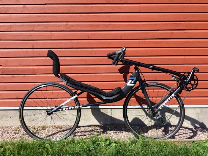

Kiitos kommenteista :D Lisään vielä ajokuvankin todistusaineistoksi.
Tuon ajon (uintireissu vaan, ei kolmatta lenkkiä samalle päivälle) jälkeen keksin sen naksunnan lähteenkin, toivottavasti. Joskus ennenkin naksui kengän nauhakiristimen vipu yhtä hämäävästi, kauan kesti hoksata homma. Silti ei nyt heti tullu mieleen että sehän se varmaan on. Huomenna selviää se.
Maski, puuttuu vielä, Wacky. Joutuukohan sen kanssa puolikatettuihin, jos kisoihin eksyy :mrgreen:

Hyvännäköinen ajoasento..
