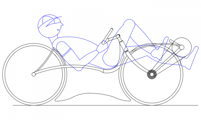

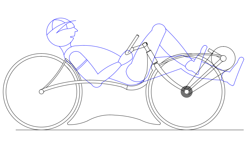

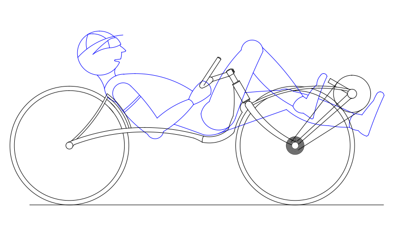

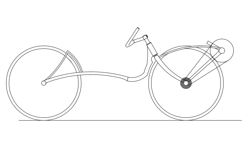

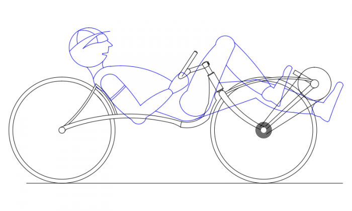

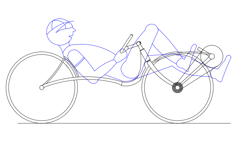

Tällanen se siis mun mielestä olla pitäisi, että olisi hyvä, kaunis ja nopea :
Splitterin kanssa kaksin verroin nopeampi tietysti:
Aika lähellä taitaa geometrialtaan olla Marzien nojakkia, paitsi keulan yhdysputken rakenne erilainen. Piirtäessäni ajatus oli, että romupyöristä otetaan sellaisenaan käyttöön chain-stay ja keskiö -kokonaisuus ja varmaankin emäputki. Muut valmistetaan metallisella käsityötaidolla priimana.
Viestit: 14209

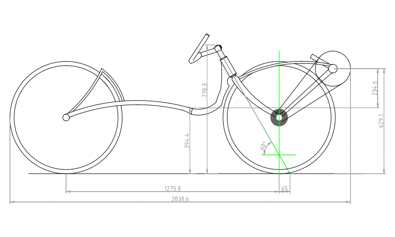

Kouign Amman oli lähinnä mielessä - tuossa joku suunnitelma siitä - mikä sitten on iso jättö :? Tuota tehdessä, ei oo polkupyörän osista käytetty ku välttämättömät :roll:
Re: Mbb- pyörien keularakenteet
vph kirjoitti:
Sulla on tommoinen pranskalainen kaarevien ohuiden putkien kausi menossa :)
Charles Brown ajattelee sen näin:
Ja onhan tuossa nopeuden kannalta ajatusta.
Viestit: 14209
Mistä luulet alkuperäisen geometrian olevan kotoisin. Tottakai on rakennettu ensin raudasta ja pyöränosista koeajomalli. Suunnittelu on kulttuuria, eikä siinä noin vain mennä muuttelemaan periaatteita, joilla on saatu aikaan kohtuullinen toiminta. Muutokset ovat hitaita. Tuossa on 62 mm offsetti, joka on vain vähän enemmän kuin pystypyörän etuhaarukassa. Normaalin haarukan 30 mm offsetillä tuon jättö olisi ollut 149 mm. Hitaasti oikeaan suuntaan, mutta vain hitaasti. Huvittavaa, että toisaalla sitten tehdään pythoneita, joiden jättö on näitä 300-400 mm pienempi ja samalla tavalla saivarrellaan millien muutoksista. :D
