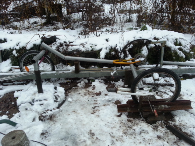

Hyvin nii mahollista. Onko tuo runko oikeesti vinossa taka-akseliin nähden?
On se vinossa, myös penkki on vinossa taka-akseliin nähden, eli poljetaan suoraan vinoon :)
Jos tuo on ollu alunperin Delta niin kyytin meno on ollu helpompaa kuin suoraan Deltaan. Peruuttaa vaan penkille ja vasen jalka menee rungon yli nostamalla samalla vaivalla kuin polkimelle nostaessa. Ohjaussauvakaan ei ole peruuttamisen edessä.
Tää on oikeesti epäsymmetrinen pyörä :mrgreen: Olis helppo tehdä ku mikään ei oo suorassa :wink:

Heppailin putkia kiinni mutta kun käänsin runkoputken 180 astetta taaksepäin, heppaillakseni alapuolelta - kiekot ei pysykään paikoillaan. Tässä on joku geometrinen ongelma, johtuuko tuosta ett toinen kiekko on pienempi ja akselit siis eritasolla - lisäksi toinen haarukka ei ole suora :? Poikki putki on n. vaaterissa ja kiekkojen alapinnat, poikkiputki on yhtä kaukana (150mm) taka-akseleista.
Jos teen tästä sivukiekosta kiinteän, ett sitä ei voi kääntää eteen - ajossa ei kai ole mitään ongelmaa, kunhan auraus on nollassa?

Joo ei ole ongelmaa, jos auraus on nolla. Minulla ei kuitenkaan oikein aurannut, mitä olit kääntänyt ja mikä ei pysynyt paikoillaan missä. :? Kuva olis kiva. :)

Meni jo pimeeksi, ei saa kuvaa - ehkä tästä vanhasta kuvasta aukeaa. Jos tuosta käännän pitkittäisrungon taakse, kiekot vääntelehtii jigissä. No hommahan on itsestään selvä kun kiekkojen keskikohta on erikohdassa :oops:

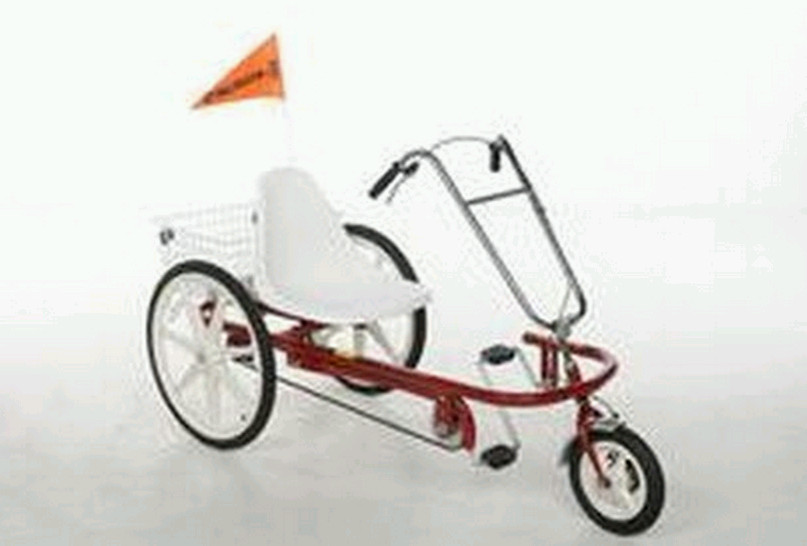

Kaupallinen viritys http://www.rehabmart.com/product/joyrid ... 18543.html
Viestit: 17966
Re: Kaksraiteinen kolmipyörä, alias SiDelta - kaverien kesken Syrjähyppy, eli Syrjis
Siinähän se on tämäkin tehtynä - pientä viilausta, ni saattas tulla itsellekin mieleinen ja toimiva 8)
