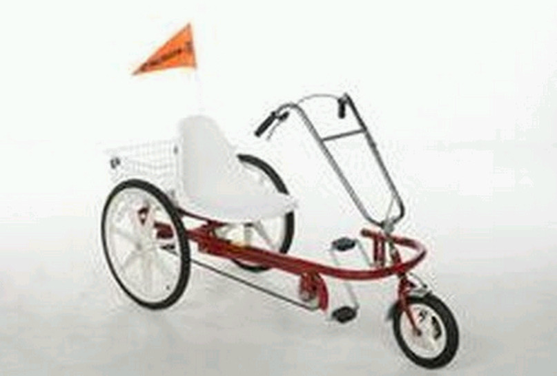

Kaupallinen viritys http://www.rehabmart.com/product/joyrid ... 18543.html
Re: Kaksraiteinen kolmipyörä, alias SiDelta - kaverien kesken Syrjähyppy, eli Syrjis
Lähetetty: 28 Marras 2016, 08:53
Kirjoittaja PW
Siinähän se on tämäkin tehtynä - pientä viilausta, ni saattas tulla itsellekin mieleinen ja toimiva 8)
