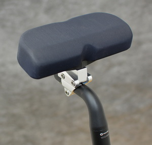

Onko täällä kukaan kokeillut tuommoista nokatonta satulaa?

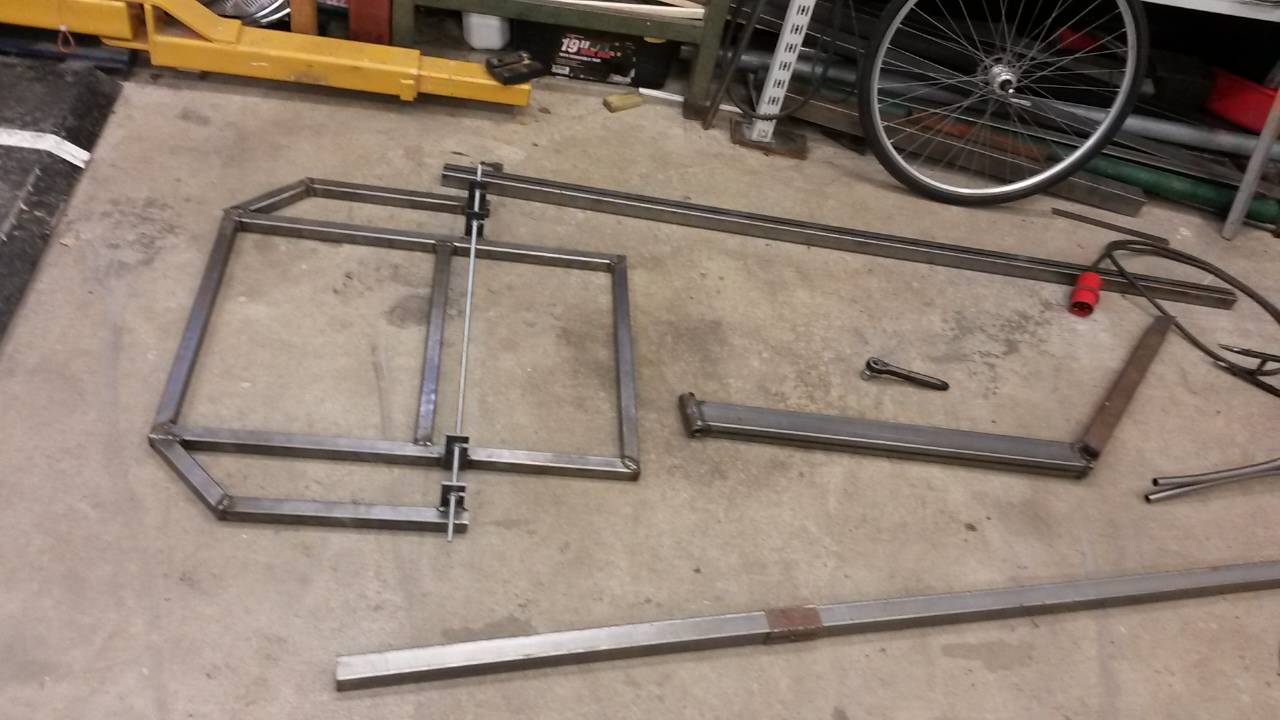

Oli lämmin ja aurinkoinen päivä. Siis sopiva hitsauskeli. Jotain sain aikaiseksi.

Hyvää jälkeä, hieno peli on taas syntymässä.
Mutta toi nokaton satula näyttää kyllä belsebuubin keksinnöltä, älä nyt sellaista laita, hyvä mies! :)
On testattu. Kannikat lamautui eikä polkemiseen saanut voimaa. Tasapainoilu ja ohjaaminenkin taisi olla vähän vaikeaa.

Api kirjoitti:
Viesti Kirjoittaja Vilijami » Su Helmi 12, 2017 21:01
Nyt se on tulossa kolmipyöräiseen cf-pyörään, joten tasapainoilua ei tarvita. Sivuttaistuki mitä ilmeisimmin tarvitaan joka tapauksessa polkiessa, koska polkimet eivät ole samassa tasossa, Q > 0, tuo voima on otettava tukena satulan sivusta tai ohjaustangosta. Tai molemmista. Mitä ilmeisimmin satulan kapealla osalla on merkitystä pystypyörässä, milloin polkeminen keventää kontaktia satulaan. Nojapyörässä polkeminen parantaa kontaktia, joten istuimella pysyy myös ilman istuimen reunojen aitoja. :)

Luin genitaalialueen tunnottomuuden ja impotenssin vähennen merkittävästi Seattlen poliisilaitoksen pyöräpoliiseilla, kun laittoivat satulan, jossa nokkapiikkiä oli lyhennetty ja keskellä oli vako, joten keskellä menevät hermot eivät litistyneet samoin kuin perinteisessä satulassa. Kaksikärkinen lyhennetty puolipituinen etupiikki, jota testasivat on kaupoissa oleva malli ja jos tuollainen minimalistinen malli tuntuu liian huteralta tai ei anna tukea polkea kunnolla, voisi puolivälimalliakin miettiä.
Mua pelottaa puolestasi noin pienen satulan vakaus ja tuki polkemisen vastavoimien hanskaamiseen niin, ettet heilu sivuttain tai putoa. Kun oletettavasti on vaarana toistaiseksi epäpuhdas ja epäsymmetrinen polkemistekniikka vammoistasi johtuen.
Nokialla olin lyhyen pätkän Jorin takapenkkiläisenä tandemissa, jossa en kunnolla ylettynyt jaloilla polkimiin. Olin kuin mummo kepin nokassa ja oli jatkuva taistelu keskivartalon lihkasilla yrittää pitää tasapaino. Tandemissa on paha ottaa käsilläkään kiinni, joten viiden tukipisteen sijasta olin lähinnä peffan varassa osin muista paikoista tuettuna. Olo oli kuin olisi tasapainoitellut kananmunan päällä, joka oli keihään kärjellä. Jos horjahtaa, sattuu.
