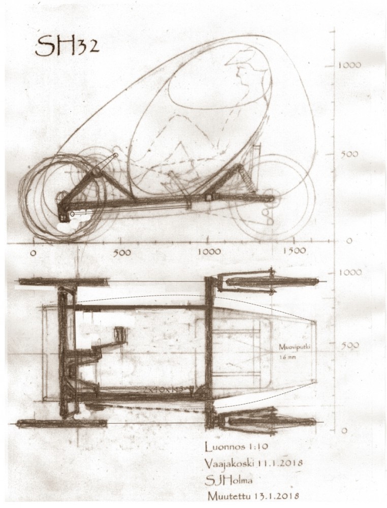

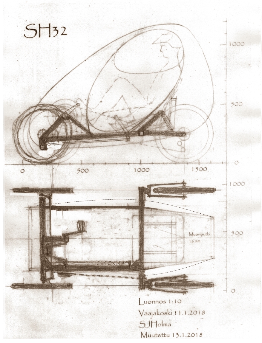

Olisko se niin paha jos etukiekkoja siirtäs eturattaan etupuolelle? Niiden akselivälin vois kaventaa samaks ku takakiekoissa, päästäs kakstaiteiseen kulkuneuvoon. Raidetanko siirtys pois jalkojen tieltä, keskiötä vois laskee. Keulakatetta vois myös vähän laskee ja kaventaa.
Viestit: 3856
Re: SH32
Kyllä aion siirtää etukiekkoja eteenpäin, jolloin raidetangon saa edemmäksi, eikä se sitten ota isokenkäisemmänkään kantapäihin. En millään ole saanut etu- ja takakiekkoja samalle linjalle. Sitä estää mm. ketjun osuminen vetävään takakiekkoon ja kääntösäteen suureneminen. Ei kai ole ensiarvoisen tärkeää, että etu- ja takapyörät ovat samoilla linjoilla. Lumessa-ajoa on niin harvoin.
Re: SH32
Ketju vasemmalle puolelle ja vetävä rengas ketjun ulkopuolelle...

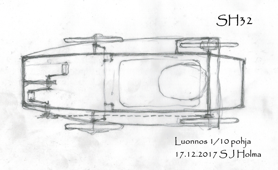

Viestit: 3856
Re: SH32
Niin näinhän se oli tuolla alkupuolella.
tachment=0]SH32 17.12.2017.2.png[/attachment]
SH32 17.12.2017.2.png (725.95 KiB) Katsottu 7447 kertaa
Sori, ehkä tää on miun päähänpinttymä - kuitenkin jos etukiekot siirtää kokonaan eturattaan etupuolella, pitäs onnistua - menetetäänkö tai huononeeko joku ominaisuus :?
Ainakin pyörästä tulee reilusti pidempi ja koriin pitää tehdä upotukset kääntyville eturenkaille. Eturenkaiden tarvitsee myös kääntyä enemmän samaan ketteryyteen.

Re: SH32
Kokeilin pirruuttani miltä näyttäisi versio, jossa etu- ja takapyörät olisivat samassa linjassa. Samalla siirsin etupyöriä 9 cm eteenpäin ja ketjun ja rattaistot vasemmalle puolelle. Olen joosehan kanssa samaa mieltä, että etukiekkoja ei kannata siirtää kokonaan etupuolelle.

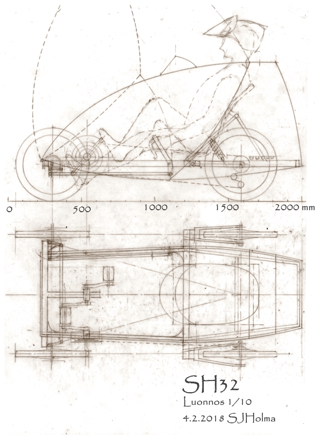

Viestit: 3856
Re: SH32
SH32 on nyt tällaisessa muodossa.
SH32 4.2.2018.jpg (359.42 KiB) Katsottu 6884 kertaa

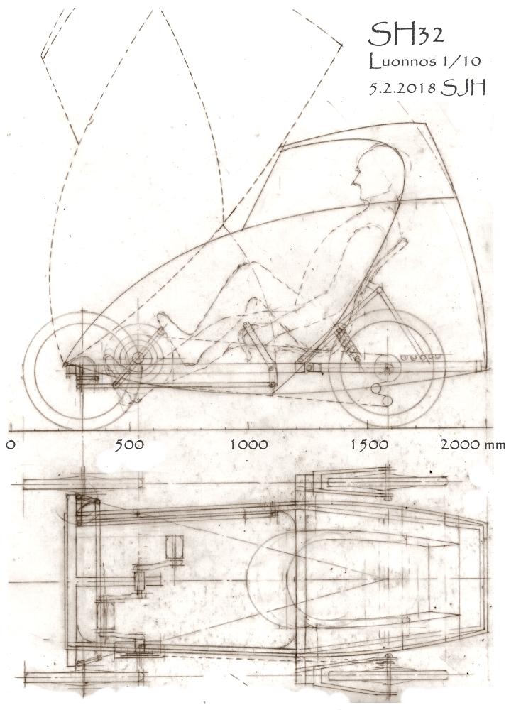

Re: SH32
Ja taas uusi versio. Tavoitteena on saada jousitus kaikkiin pyöriin. Päätä ympäröivä kotelo irroitettava.
SH32 5.2.2018.jpg (417.33 KiB) Katsottu 6824 kertaa
Viestit: 17997
Re: SH32
Ite en pysty noin pienellä sylikulmalla ajamaan, huomannu tuon punaketun kanssa.
Epäilen edelleen, ett varpaat ottaa raidetankoon :?
Viestit: 17997
Re: SH32
Penkkiä jos siirtäs taaksepäin, painoa tulis vetävälle kiekolle, jalat mahtus pyörimään ja etukiekot kääntymään.
Re: SH32
Ulkonäkö senku paranee. Raidetangon voi laittaa etuakselin etupuolellekin...
Re: SH32
Johan siinä on nyt kolme neljäsosaa painosta takana eli poljettavalla takarenkaalla hieman enemmän painoa kuin normaalilla kinnerillä ja sähkömoottori vielä auttaa toisessa takarenkaassa. Luulisi riittävän, jollei maastoon aio.
Tälläisen korkean voi liian takapainoisena kuvitella keulivan mäessä herkästi. Etenkin jos on kuormaa taka akselin takapuolella.
Ketteryydelle tekisi kyllä ihmeitä mikäli eturatas olisi samalla akselivälillä eturenkaan takana.

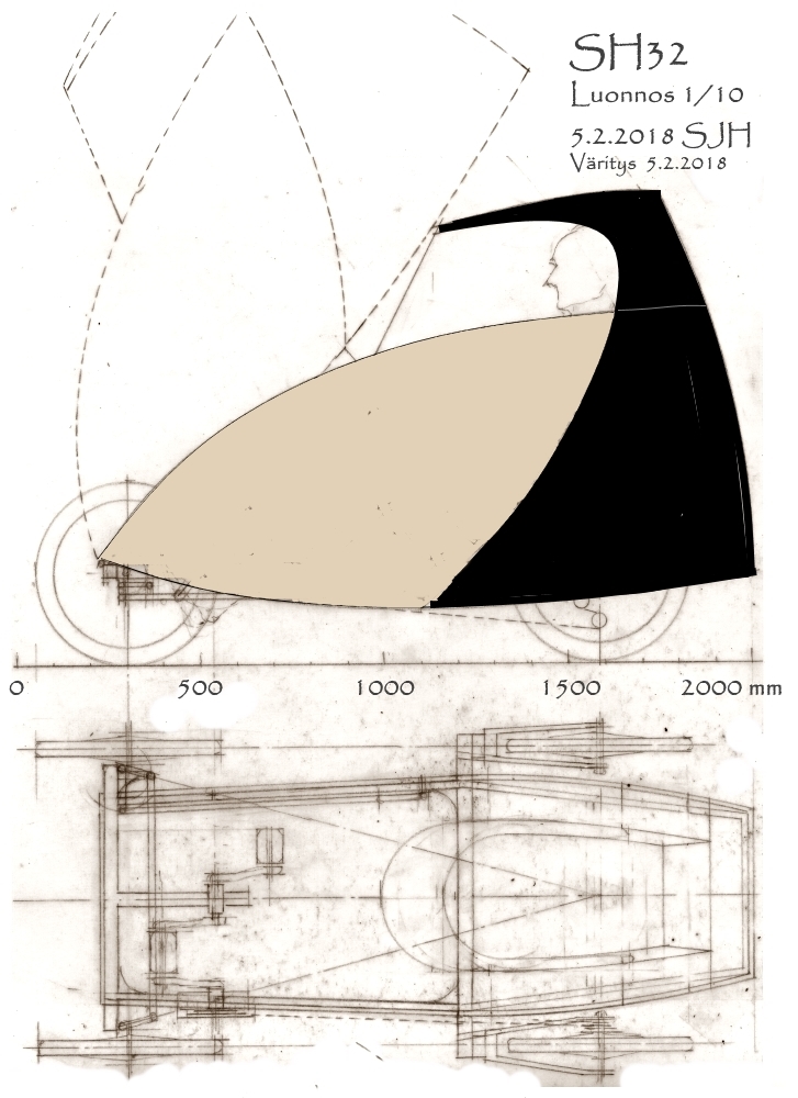

Viestit: 3856
Re: SH32
Jos sen laittaa etupuolelle, voi se törmäyksissä taittua.
Teinpä jo väritysehdotuksen.
SH32 5.2.2018.v.jpg (333.89 KiB) Katsottu 6710 kertaa
Viestit: 3856
Re: SH32
Mitä tarkoitat? :roll:
