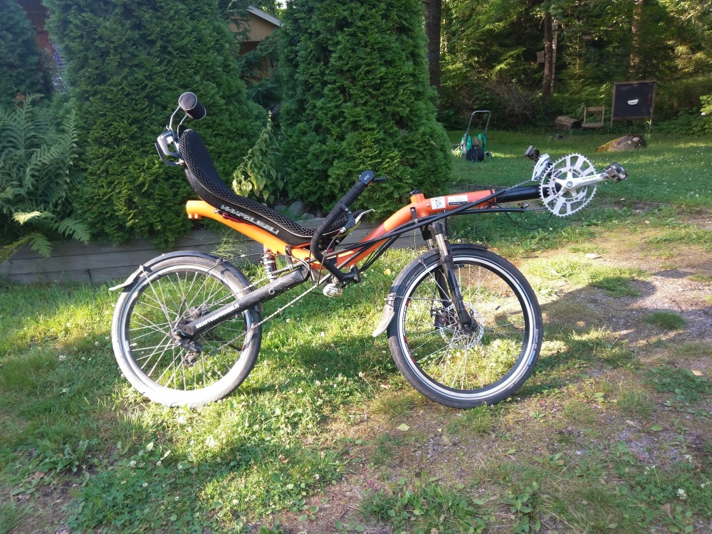

Laitoin ovaalit kiinni ja kokeilin. Ensituntuma että noita saa jokusen kerran säätää että tulevat oikeaan kulmaan. Muoto on sellainen että halkaisija laskee suht jyrkästi "huippukohdan" jälkeen, jos ratas on väärässä kulmassa niin polkemisesta tulee inhottavan nykivää. Ratas ei siis ole tasaissen ovaali vaan sellainen vähän niinkuin suunnikkaan muotoinen. Omatekoiset aiemmat oli anteeksiantavammat tässä suhteessa kun ne oli "tasaiset" ovaalit.
Kiinnitysreikiä on sen verran että oikea kulma kyllä varmaan löytyy kokeilemalla.
Ratareisi siis mennään pyöreillä, ei viitsi riskeerata jalkavaivoja pitkässä suorituksessa tottumatta, ja sadekeli ulkona ei just nyt kannusta säätämään noiden kanssa enempää.
Se tuli kuitenkin testattua että ketju istuu rattaalla nätisti ja takeltelematta ja rattaalta toiselle vaihtaminen toimii hienosti, eli hampaat on tasaiset ja oikein muotoillut.
Muille tilaajille sen verran tiedoksi, että materiaali on suhteellisen paksua, eli kampiin kiinnittämiseen tarttee pitkät holkit, lyhyet ei riitä.

Mahe kirjoitti:
Katsoin kuvasta pienen rattaan muotoa. Se on toki ovaali, muttei ellipsi, kuten aiemmat ovaalirattaat ovat olleet. Tuo nyt toimitettujen rattaiden muoto on veskapiski, tai jotenkin hienommin kirjoitettuna vesica piscis. Tuo on vanha keskiaikainen pyhä muoto, jolla on taikavoimia. Kunhan löydät oikean tavan käyttää tuota muotoa, liekö tarpeen enää polkeakaan. :wink:

Sainpas laitettua paikalleen. Järkevän tuntunen asento löyty molemmille rattaille, pieni ratas on hyvin kohdallaan, isoa saattaa joutua vielä säätämään yhden pykälän "taaksepäin", tai sitten voi olla että tuo on ihan hyvä kunhan siihen vähän totuttelee.
Näillä mennään nyt tunnin ajo ja säädetään sitten 12h tunnin kisaan jos tuntuu tarpeelliselta.

Hassu ovaali testattu yhden ratakierroksen verran, voipa se olla ihan käyttökelpoinen. Luulisin että kyllä sillä yhdet pikku kisat ajaa, ja jos 12h voi ajaa, niin sillä voi ajaa mitä vaan.

Juu, tuli Tavastin ovaali asennettua, 50piikkinen ratas. Pienempi jäi laittamatta kun keskiaukko oli millin liian pieni. Latvialaiset hioi sen kyllä myöhemmin oikeaan kokoon - nyt ratas on oikein käsintehty :mrgreen:
