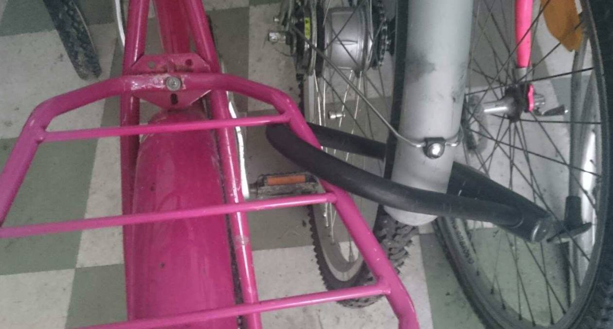

Sähköpyöräilyn vastustus on saanut meidän pyörävarastossa uudet mittasuhteet. Tää taitaa olla pihapiirin teinin pyörä. No aivojen kehitys on vielä kesken... :evil: :roll:
Jarmo H

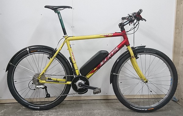

Pystypyörän sähköistäminen
No tuli sitten itsekin annettua (jälleen) pikkusormi sähköavusteiselle pyöräilylle, tiedä sitten viekö koko käden tällä kertaa...
Eli nyt vajaan viikon arkiajot tullut ajettua vanhalla maastopyörällä, johon laitoin TSDZ2 -keskiömoottorin (250 W).
Akku viistoputkessa pullotelineen paikalla (36 V 10,4 Ah -> 374 Wh).
Moottorisetti: https://www.ebay.com/itm/253416231863
Akku: https://rull.fi/muut/varaosat/akut/liti ... turin.html
Taannoiseen sähköpyöräkokeiluun verrattuna plussaa tulee siitä, että setti on varustettu momentintunnistuksella (moottori avustaa vain kun kuski oikeasti polkee -> luonnollisempi avustusfiilis). Lisäksi lisämassa on keskellä pyörää, jolloin ajotuntuma on lähempänä normipyörää (taannoin oli painava akku tavaratelineellä, ja moottori etunavassa).
EDIT: yleisön pyynnöstä lisätty akun teoreettinen wattituntilukema.
