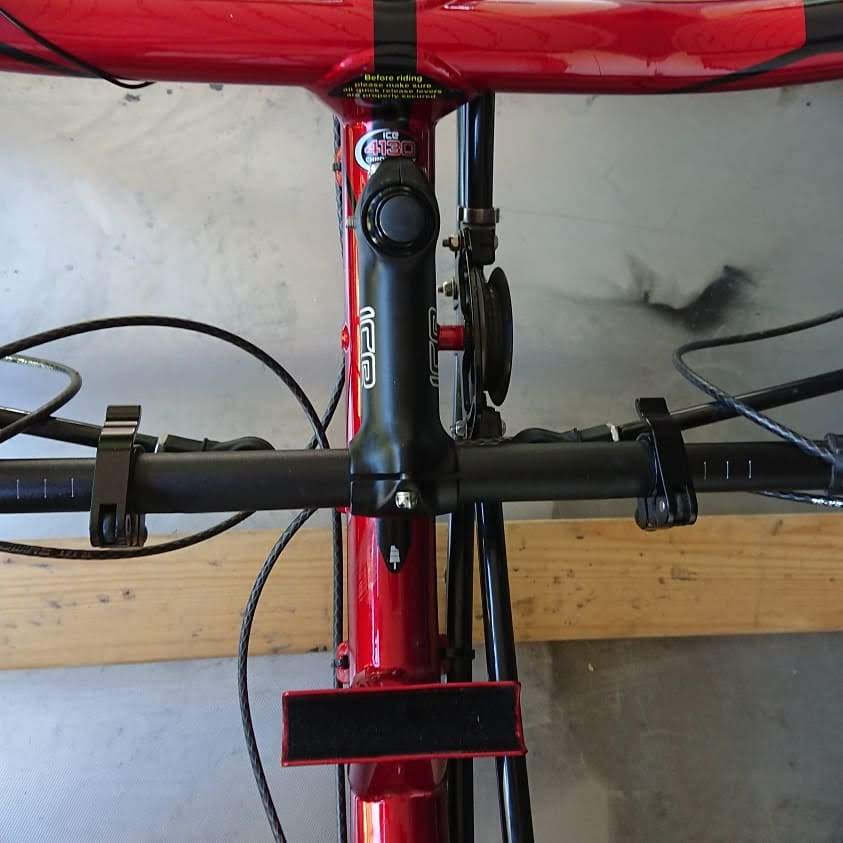

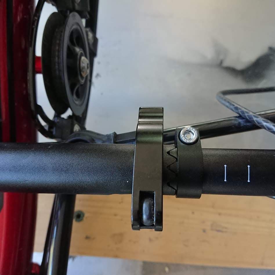

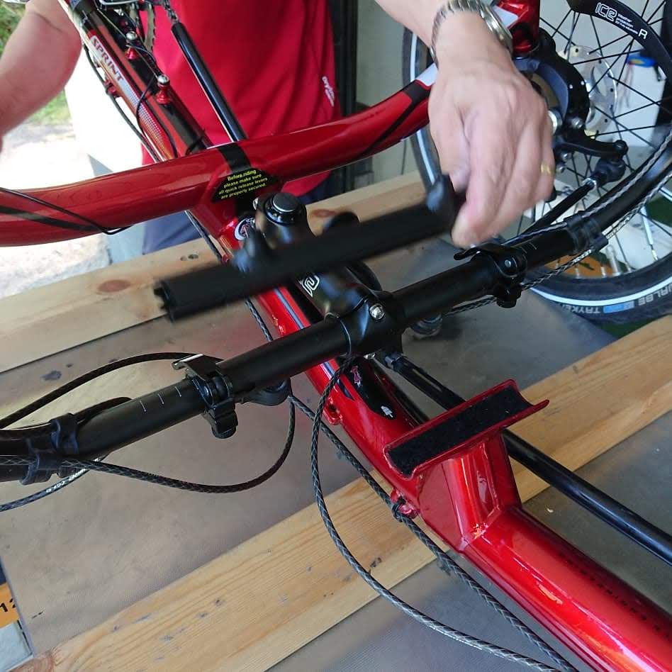

Pimp my ride, osa XYZ eli ohjaustangon parannus.
Yksi harvoja heikkouksia Sprintissä oli ohjaustangon luistaminen kiinnikkeissään, kun sarvista veti vähän ronskimmin. Samoin vapaasti pyörivissä kiinnikkeissä oli vaikeaa kohdistaa puoliskot symmetrisesti taiton jälkeen kasatessa. Pienikin ero vaakaputken asennossa oli iso muutos ohjaustangon päissä.
Kesäkuussa bongasin Instagramissa Icetrikesin postauksen, että uusiin malleihin on tulossa hammastettu versio ja sen saisi myös vanhoihin pyöriin. Laitoin siis Artsin asialle ja nyt on uudet osat asennettuna. Seuraavat viikot näyttävät, miten tuo kestää mun reippaita otteitani :lol:
Keskiputki vaihdettiin ja ulommaisiin lisättiin hammasosat. Homma oli lähinnä ruuvailua. Muutaman kerran piti käännellä, että kaikki vivut ja ruuvit eivät olleet toistensa tiellä. Tarkkaa puuhaa.
Uusi kiinnitys
Uusi kiinnitys
Uusi kiinnitys.jpg (60.73 KiB) Katsottu 22695 kertaa
Keskiputki vaihtui
Keskiputki vaihtui
Keskiputki vaihtui.jpg (99.66 KiB) Katsottu 22695 kertaa
Alkuperäinen
Alkuperäinen
