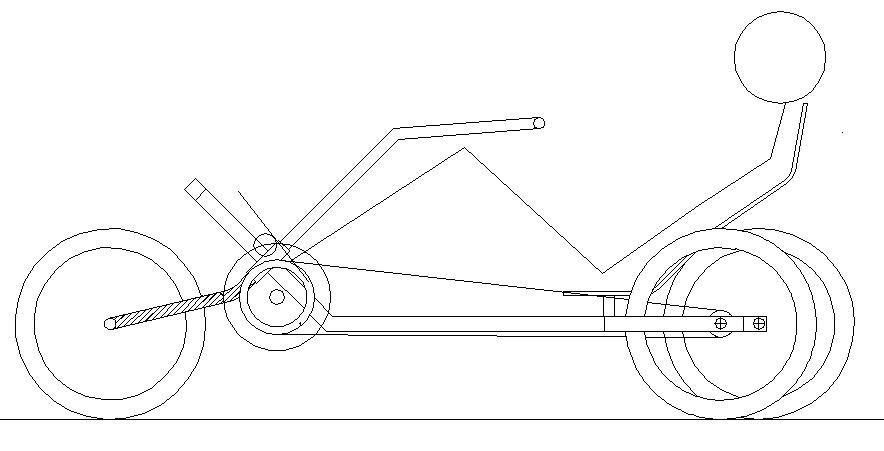

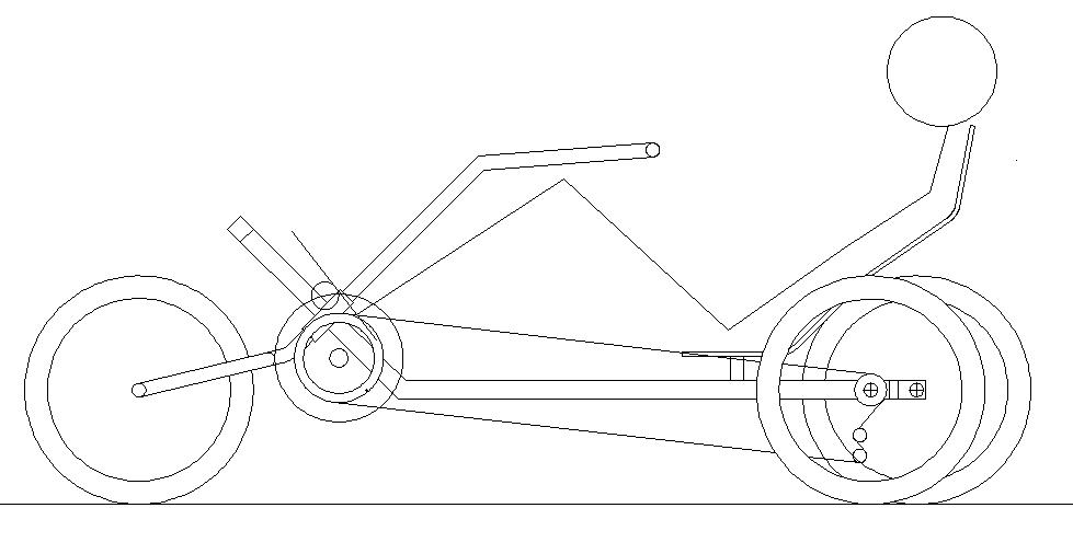

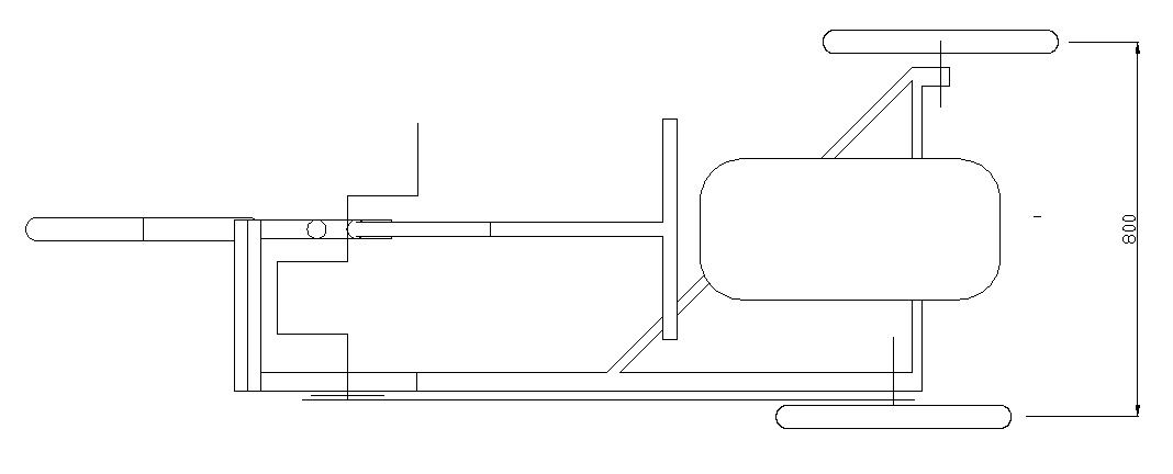

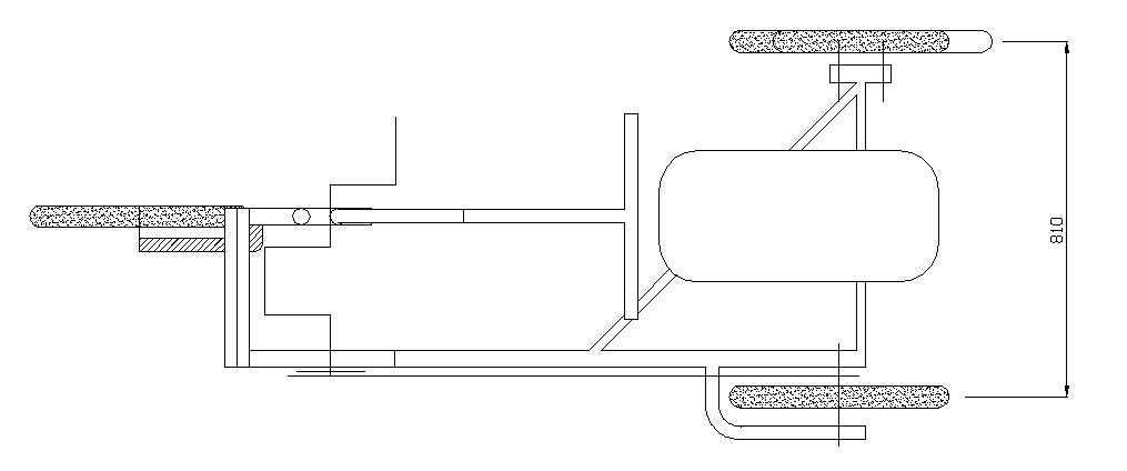

Tämän päivän suunnittelun tuotos. Onhan sivurunkodelta nyt kuuminta hottia. :D

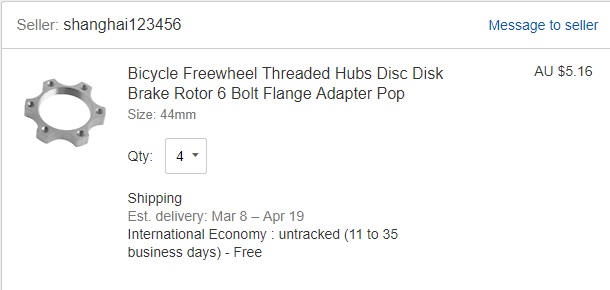

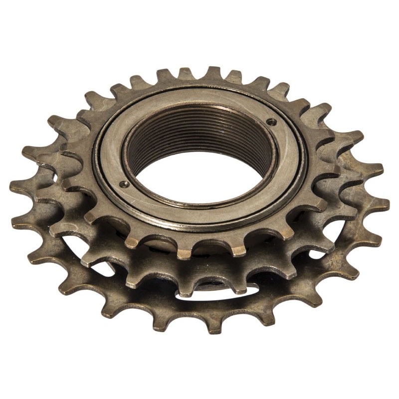

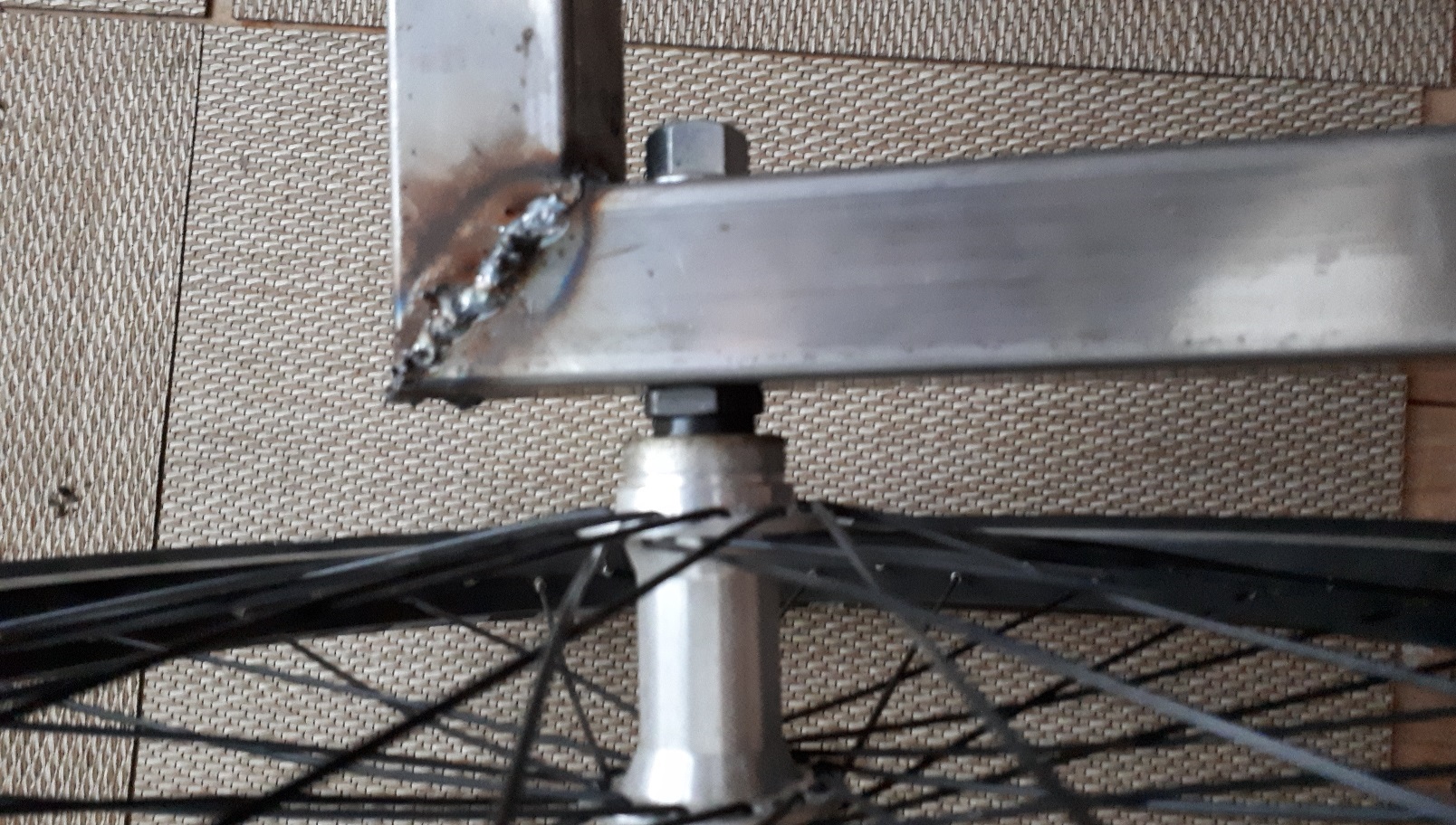

Liitteenä kuva Twisterin taka-akselista. Tuossa on vapaarattaan kierre, mutta tässä sovelluksessa ei 7-8-9 pakka sovi olemaan. Vapaarattaita saa myös kolmivaihteisina ja se ei ole liian leveä. Oikean puolen kiekkoon saa jarrulevyn samaiseen kierteeseen adapterilla sovitettuna ja pyörimissuunta on oikein, eli kiristyy jarruttaessa. Tällä tavoin olisi aika helppo tehdä tyylikäs yksipuoliripustus vakio-osilla. Saattaishan tuossa saada pienen painonsäästönkin?
Viestit: 7579
Re: Telemark

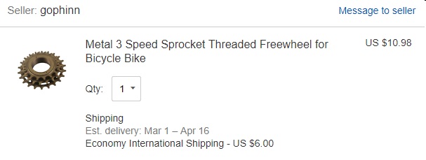

Tilasin osia tähän. Jospa se rakentelumotivaatiokin löytyisi, kun kevät aurinko alkaa paistella? :?

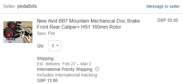

Kalliilla ostat jarrun. Tuon BB7 jarrun saa paljon halvemmallakin:
https://www.bike-components.de/en/Avid/ ... ut-p25352/
Toimituksineen yksittäinen jarru (sis. jarrulevyn) 58,87€
Tuo sun tilaama on yli 76€
Viestit: 2064
Re: Telemark

Re: Telemark
Tuossa mun tilaamassa on 2 x jarrusatulat ja 2 x levyt.
Viestit: 7579
Re: Telemark
Jarcco kirjoitti:
Onkohan tuosta mitään hyötyä että oikea takapyörä on taaempana kun painopistekin on keskellä? Laittasin samalle linjalle nii ei kirraa kurvissa.
Poikittaisrailojen ja kanttikivien ylitys on paljon mukavampaa, kun renkaat ei tökkää yhtäaikaa. Testasin Luggarioniin sitä ilean taka-akselia, jossa akselit olivat 60mm välillä. Se pikkuisen turhan pieni väli. Tähän ajattelin 80 tai 100mm väliä? Pitäiskö tehdä kaksi paikkaa oikean puolen kiekolle, toinen linjaan vasemman kanssa ja toinen taaemmas? Vois sitten vaihdella speed ja city asetusten välillä. :?
Viestit: 17893
Re: Telemark
Jarcco kirjoitti:
Tuleeko tuolla samaa hyötyä kanttikivissä jos kiekot on kiinteesti, eikä varren päässä niinku ileanissa?
Viestit: 7579
Re: Telemark
Räntiksessäkin ne on kiinteästi ja paljon kivempi kun renkaat tulee vuorotellen. Totta kai se koko pyörää keikauttaa oikealle ja vasemmalle, mutta se on ihan kiva ominaisuus kun tottuu, pysyy niska notkeana. :D
Viestit: 4085
Re: Telemark
Ei kuvakaappauksen tekstissä mainita missään että olisi kaksi kappaletta. Kuvassa toki näkyy kaksi, mutta se ei tarkoita mitään.
Viimeksi muokannut Wacky, 18 Helmi 2018, 17:27. Yhteensä muokattu 1 kertaa.
Viestit: 7579

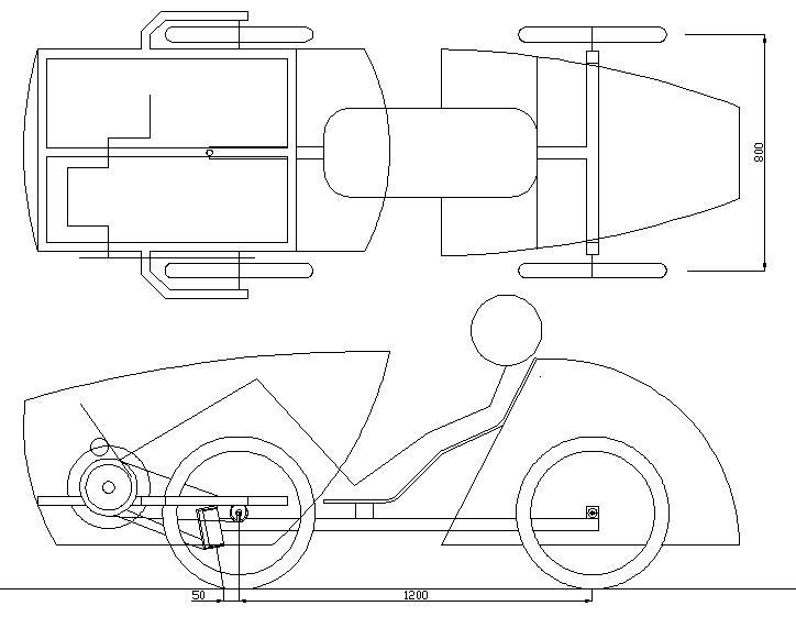

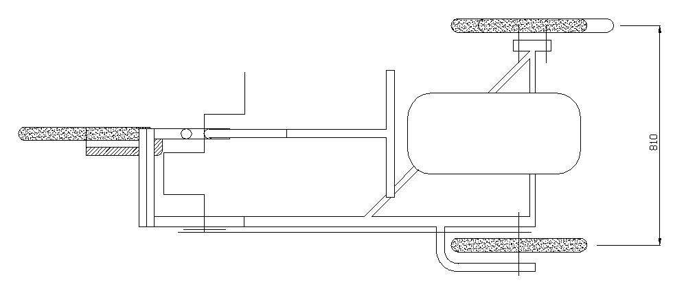

Jos tässä hyödyntäisi Luggarionin kiekkoja sellaisenaan, niin siinä olisi yksi Nexus 3 ja 2 x BMX kiekot. Vetävään renkaaseen tulisi jalkajarru sekä oikeaan- ja etukiekkoon levyjarru ja toispuolikiinnitys. Piirsin vaihtoehtoisen kiinnityksen oikean puolen kiekkoon.

Re: Telemark
Ei kuvakaappauksen tekstissä mainita missään että olisi kaksi kappaletta. Kuvassa toki näkyy kaksi, mutta se eu tarkoita mitään.
Eikö pair=pari? Eli molempiin renkaisiin?
