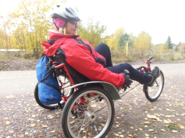

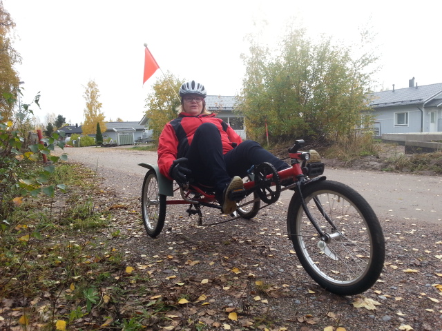

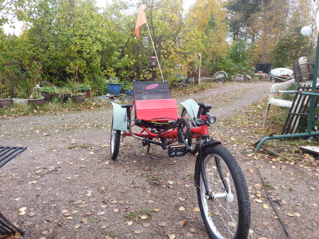

Valmiina duuniin, kertakäyttölokarit, valoja, vilkkuja, viiri ym.

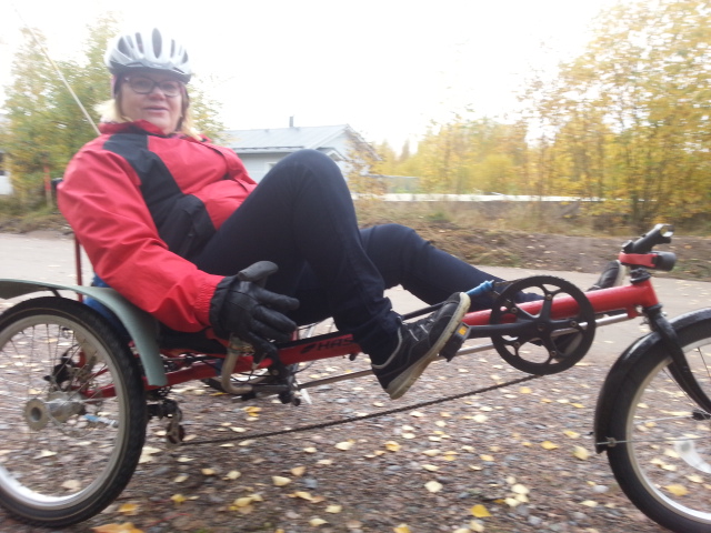

Paaaaljon lyhyemmät kammet tartteis ;)

Onko tuo 53 piikkinen eturatas liian iso lyhyille kammille? Ainakin ilman sähköjä :roll:
Se mikään iso ole. 8)
53-piikkinen 406 kiekoissa vastaa (500/700*53) = 38-piikkistä 622 kiekossa. Onhan tuossa vielä isompia takarattaitakin, jos alkaa voima loppua. :mrgreen:
Tuollaisella vain puolella kitkalla vetävällä tuskin niin pitävällä pinnalla koskaan ajetaan, etteikö pienimmällä vaihteella, vaikkakin 53-piikkisellä eturattaalla, ei sutisi. Ei siihen mitään pitkiä kampia tuon takia tarvita. :twisted:

No, herkästi lyhyempiä kampia vaihtaessa, vaihtuu myös ratas jos en sitten lyhennä noita (terästäkö?) Pittää kokeilla eri pituisia kampia ja erikokosia rattaita.
Keskiö on liian lähellä, sitä siirtämällä tulee vähän helpotusta tuohon polvikulmaan. Polvet on tässä rojektissa se heikoinlenkki.
