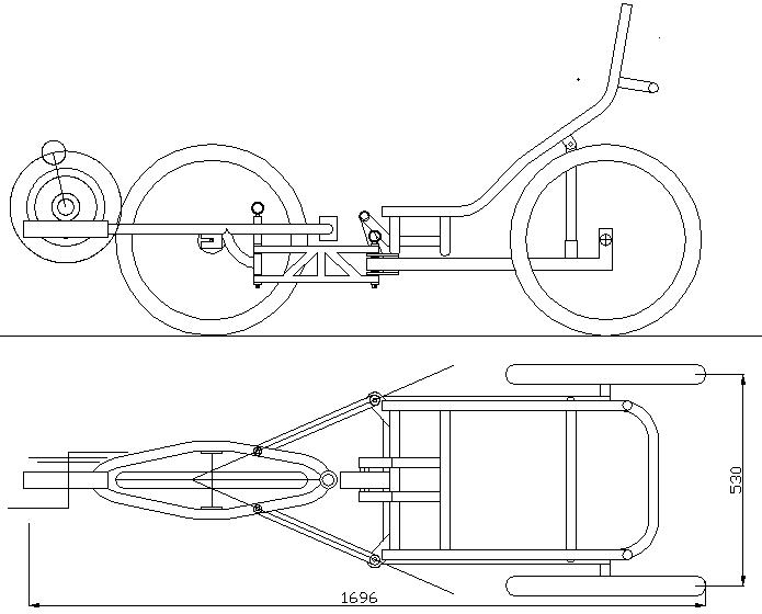

Ei minkäänlaista ohjausakselin kallistusta, nollajättö ja renkaan maakosketuspiste liikkuu käännettäessä taaksepäin. Pistä ihmeessä kokeillen, niin nähdään miten toimii :D
Jarcco kirjoitti:
Yleensä MBB- pyörissä mitä lähempänä ohjausakselilinja on lantiota, sen luontevampaa on kääntyminen.
En allekirjoita. Mun mielestä on luontevuuden kannalta sama vaikka nivel olisi polvien välissä. Ohjaus on vain hitaampi mitä taaempana emäputki on.

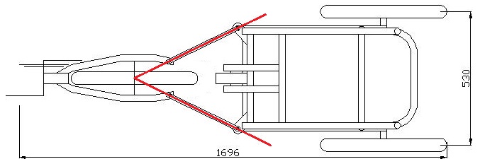

Ei oikein pysty kommentoimaan kun en ymmärrä virtuaaliniveliä. Miten tuossa määritellään jättö?
Viestit: 7852
Re: Luggarion --> ?
Noiden vinojen nivelvarsien leikkauspiste on se jätön määrityspiste.
Re: Luggarion --> ?
Ohjausakselin maaleikkauspisteen ja renkaan kontaktipisteen erona, kuten kaikissa muissakin ajoneuvoissa.
Ohjausakseli on tässä kuitenkin virtuaalinen, eli ilmaan piirretty viiva, joka kulkee nivelvarsien leikkauspisteiden (hienosti sanottuna nopeusnapa) kautta, tyhjän päällä, ilmassa ja pyörivän renkaan sisällä. :shock:
Tuo leikkauspiste, eli nopeusnapa ei pysy koko ohjausliikkeen ajan samassa paikassa, vaan hieman siirtyy paikaltaan geometrisistä syistä. Siksi tuo jättö ei ole kiinteä, vaan muuttuu ohjausliikkeen aikana ja on eri kääntökulmilla hieman erilainen. Liike on kuitenkin pientä, eikä siitä tarvitse välittää. Nopeusnapa on kuitenkin aina nivelvarsien jatkeiden leikkauspisteessä.
Tuo on niin vaikea täsmällisesti selittää, että siitä tuskin tulee mitään. Tee siis niin kuten Sakari ja leikkaa pahvista "nivelvarret" ja kytke ne "haarukka"-kappeleen kahteen pisteeseen ja toiset päät "runko"-kappaleen kahteen, hieman etäämmällä toisistaan olevaan pisteeseen pistämällä nuppineula läpi pahvista.
Tämän rakennelman "runko"-kappaleena toimii hyvin huokoinen kuitulevy, korkki tai kumilevy, johon on helppo painaa nuppineula pahvin läpi kiinni. Siihen sitten päälle sommittelet kartongista leikkaamasi osat ja alat leikkiä. Näin minä tein vuonna 1998, kun virtuaalinivelen toimintaa itselleni selvitin. :)
Viestit: 7852

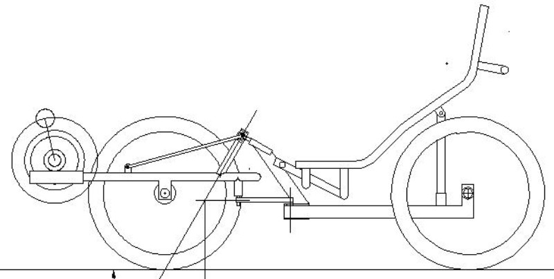

Onko jorilla mielipidettä virtuaalinivelöidyn jätöstä ja ohjausakselin kulmasta?
Viestit: 17968
Re: Luggarion --> ?
No mites ohjausakselin kulma tässä määritellään?
Re: Luggarion --> ?
Ylempien ja alempien nivelvarsien jatkeiden leikkauspisteiden ei tarvitse olla päällekkäin. Tällöin niiden kautta kulkeva suora eli kuvitteellinen ohjausakseli on kallellaan. Kunhan hahmotat missä tämä ohjausakseli sijaitsee, osaat määrittää ohjausgeometrian ihan samallalailla kuin todellisen ohjausakselin kanssa.

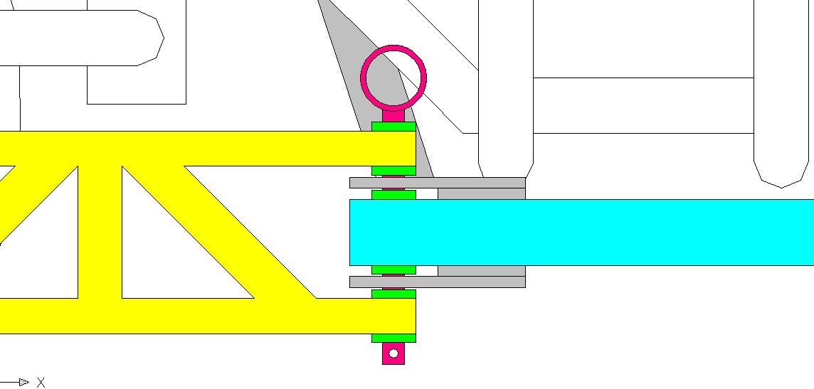

Mallinsin olemassa olevan etupään mahdollisimman tarkasti. Sitä voisi hyödyntää ainakin testimielessä. Laitoin varalta 50mm jättöä.
Nivelpisteiden akseleihin piirsin lenkit, joista nostamalla pyörä purkautuu ilman työkaluja.
Luggarion 2.4.JPG (50.68 KiB) Katsottu 4118 kertaa
Viestit: 7852
Re: Luggarion --> ?

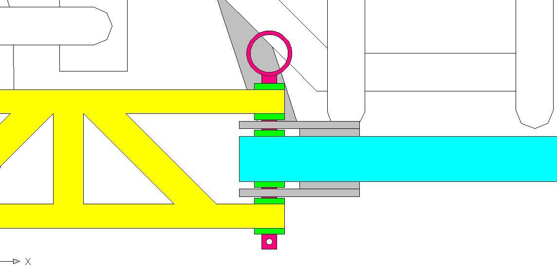

Selvennystä nivelestä värikuvana. Keltainen on virtuaalinivelvarsi, johon hitsataan vihreä 20mm putki 14mm sisäreijällä. Punainen on 12mm akseli.
Laakereiksi tulee laipalliset liukulaakerit, teflonpinnoitteista metallia. Ulkohalkaisija 14mm, sisähalkaisija 12mm. Laipan ulkohalkaisija 20mm.
Turkoosi on takapyörän tukivarsi. Harmaa on perusrunko, mihin kääntyilevät osat kiinnittyvät.
Re: Luggarion --> ?
Mitäs jos teet toiseen päähän kahdet reiät? Saataisiin selvyys jättöasiaan.
Tai ehkä riittäisi, jos aivan droppareiden etu reunassa olisi jätötön kohta. :?
