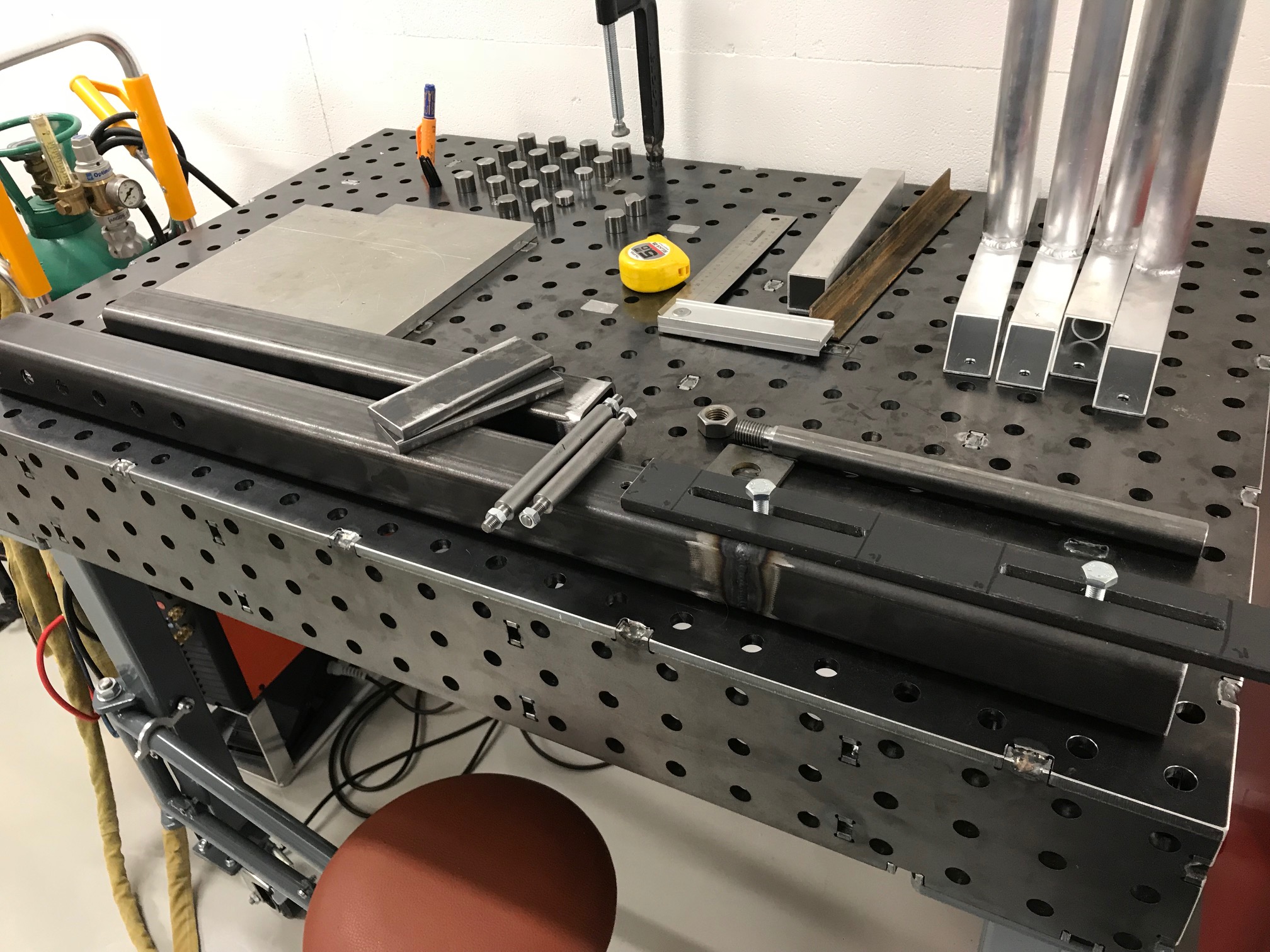

Kiitos Mika! Jep, tuli jo luettua viime viikolla, ihan mahtavaa kun jaksoit dokumentoida! Tuo laakeri on hyvä, tietääkö kukaan onko jossain Suomessa siihen sopivaa kalvainta rungon viimeistelyyn?
En vielä myönnä aloittaneeni pyörän rakennusta, mutta tehdään nyt ainakin hyvä jigi. Tästä tulee ns. "foorumijigi", eli lähtekööt sitten Suomea kiertämään loppuelämäksi.
Materiaalina on nurkissa (aina tiellä ja väärässä paikassa) pyörineitä jämäpaloja, tästä on hyvä jatkaa (edit - kuvat tuli turhan isoina, fiksataan):

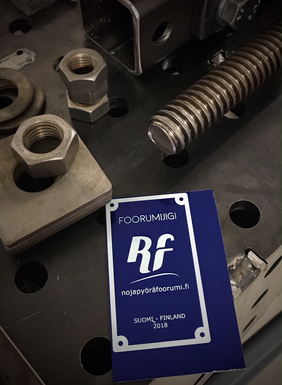

Löysin hukassa olleen trapetsikierteen pätkän, josta tulee kahdella kartioksi sorvatulla trapetsiruuvilla (siis mutteri) emäputkelle hyvä pidin. Trapetsiruuvit (mutteri) täytyy vielä hankkia, muuten taitaa onnistua jämäpaloilla.
Ja tein tyyppikilven. Alumiinista. On sitten mukavampi tehdä pyörää, kun on nätti...

DF XL
Viestit: 14205
Re: Vendetta V20
rosteri kirjoitti:
Löysin hukassa olleen trapetsikierteen pätkän, josta tulee kahdella kartioksi sorvatulla trapetsiruuvilla emäputkelle hyvä pidin. Trapetsiruuvit täytyy vielä hankkia, muuten taitaa onnistua jämäpaloilla.
No, ohhoh. Nyt on viimeisen päälle. :D
Trapetsimuttereita kai tarkoitit noilla kartioiksi sorvatuilla. :?

DF XL
Viestit: 17893
Re: Vendetta V20
Kylteille saattas olla kysyntää :?
Joo, tuosta RRF logosta sais hienon emäputkimerkin niinkuin vanhoissa veloissa on tapana. Pitäishän meillä olla oma pyörämerkki :D

Viesti Kirjoittaja rosteri »
Jep, toi on aika nätti logo, onko sillä jotain histoariaa?
Olen aiemmin tehnyt alumiinikylttejä piirilevyjen valotusmenetelmällä Bungard Alucorex:illa, mutta laserilla rasterointi valmiiksi eloiksoituun levyyn ei juuri paperille printtauksesta eroa. Jos on tarpeita tai ideoita, niin laittakaa vaan YV:tä.

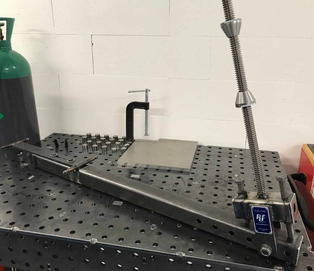

Sain jigiviritelmäni kasaan siihen asti, kuin oli mielessä. Trapetsin molemmissa päissä on terävät piikit mittaamista varten. Ohjauskulman, haarukan korkeuden/emäputken pituuden, akselivälin ja takahaarukan leveyden saa säädettyä ja mitattua nyt aika näppärästi, mutta varmaan joku tuki vielä tarvitaan keskiosalle loppukasaukseen pitämään runko suorassa. Tuota takaosaa voi käyttää myös haarukan tekemisen apuna. Rakennetta johdatteli eniten olemassa olevat materiaalit ja voi olla, että tämä ei ole käytännössä toimiva. Ehkä olisi pitänyt suoraan tehdä perinteinen sivulta kiinnittävä polkupyörän runkojigi, mutta saa tästä nyt sitten jotain osia seuraavaan versioon...

Viestit: 17893
Re: Vendetta V20
Hienolta näyttää, vaikka en oo varma osaisinko tuolla tehdä suoraa pyörää :oops: Emäputki tulee kai kartiomuttereiden väliin, mihin etuhaarukan dropparit tulee kiinni, vai noihin palkin reikiin?
