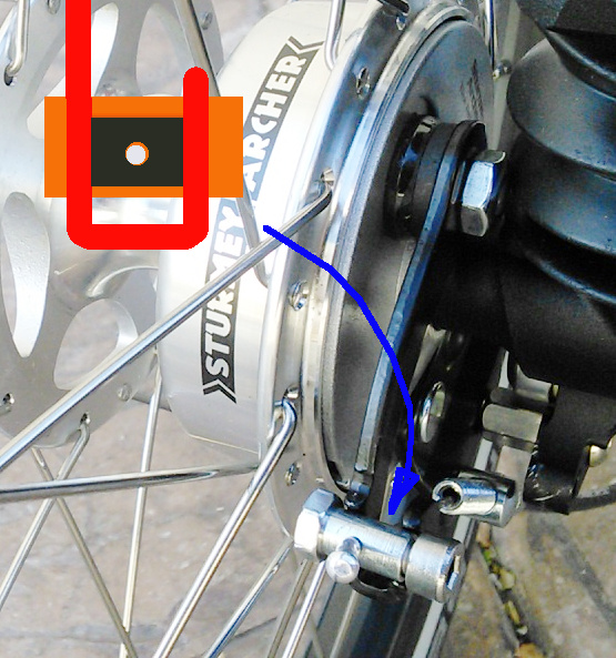

Hahaa. Sehän onkin nimeltään:
HSK 715 Pinch Bolt
Briteistä saapi. https://www.freemanscycles.co.uk/sturme ... sk715.html
Mutta olisko meillä kotimaassa jokin paikka mistä näitä saa?
Mulla on noita Viljamin kuvan mukaisia kymmenkunta kotosalla.

Hyvin liki vastaava kikkara kun mitä ns sokeripala- sähköliittimessä on sisällä. Löytyy takuulla joka kylästä. Eurolla saanee jo monta tommosta.

Pastori kirjoitti: 19 Touko 2021, 11:19
HSK 715 Pinch Bolt
Oliskohan tuosta paikasta apua? hakusanaksi kun laittaa vaijerilukko niin löytyy monenmoista http://www.nippelit.fi/1st/html/default ... ode=search

Vaijerinippa. Löytyy pienkonemyymälöistä ja -korjaamoista. Hintaluokka 1€.

Millähän nimellä ja mistä olis kätevä lähteä tätä palikkaa etsimään. Tämähän lienee S&A standardipalikka?
Olisko jollain tiatoo?
Tätä käyttäessä kannattaa huomioida että alkuperäisessä kannat muodostaa olakkeet jotka pitää mutterin keskitettynä ja varmistaa ettei se karkaa.
Tulihan se sieltä! Tätä kommenttia jo odotinkin, valmiin vastauksen kanssa :D
Vaijeri estää nipan luiskahtamisen sivuille.
Voihan tuo olla, että nuo nupittomat ovat pidempiä, jolloin vaijeri estää, eivätkä putoa välistä. Jolleivät ole, tuon ongelman voi välttää pujottamalla vaijeriin reiällisen kuminpalan, joka pusertuu jarruvivun haarukan väliin ja pitää näin vaijerin keskellä haarukkaa. Teipistäkin tuon voi tehdä, tai jopa nippusiteistä. Olennaista on vain, ettei vaijeri pääse haarrukan laitaan.
