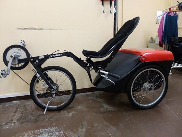

Nuista fiilismuisteluista tuli mieleen, että kun lähtee pienentämään kampiratasta, niin kampikeskiötä joutuu siirtämään taaksepäin, jotta ketju ei hinkkaa haarukkaan. Tämä vielä jos yhdistetään lyhempiin kampiin, niin lopputulos ei välttämättä ole hyvä? Pitäisi lyhentää jalkoja? Tämä siis sillä oletuksella, että kuvan Flevossa on pitkät kammet säädettynä oikealle etäisyydelle.
Re: Flevolla nojalleen
Eikä 170 kammissa ole mitään vikaa pitkällä kuljettajalla. Miks niistäkin pitää joka ketjussa vouhkata? Aloittaa sitten jos tulee ongelmia polvien kans tai joku muu ongelma. Tai ohjaa lyhytkampikeskusteluun.
Viestit: 17956
Jos laittaa keskiön rungon alapuolelle, mahtuuko ketju menemään haarukan etupuolelta, pienemmällä rattaalla?

Minun ekaan viestiin lisäämissäni trike/bike -kuvissa näkynee, että se peräosakin on kahdesta osasta (ohjausnivelestä taaksepäin siis). Vaihdettava perä on trikessä kiinni sillä joustinkumilla (pultti ja mutteri) ja sitten sillä kiertyvällä laakerilla "penkkirungon" alla. Laakerin saa irti, kun löysää kiinnityspannan pulttia sen alapuolella. Ohjausnivelestä minun ei ole vielä tarvinnut katkaista.
-Harri-
Flevobike
Sokka (60) irti ja kuusiokolopultista (47) hieman löysää, niin katkeaa siitä mistä on suunniteltu :wink:

Mietin, että miten sen saisi välityksiltään mäkiseen maastoon vähän paremmin soveltuvaksi. Nyt oli muistaakseni 62 piikkinen etunen, jolla kyllä vauhti piisaa kun niikseen tulee. Takapakan hammastuksia en tutkinut. Eteen vaihtajan lisääminen ehkä vähän ongelmallista, liekö helpompaa vaihtaa suosiolla pienempi ratas eteen vai vähän isompi pakka taakse?
Nojapyörätön kurvailija.
Viestit: 7812
torneol kirjoitti:
Hankaako ketju haarukkaan, jos kampiratasta pienentää? Flevossa herkästi käy näin. Eli viisaampaa varmaan vaihtaa takapakka? Laske pakan isoimman rattaan hampaat, niin päästään jyvälle kuinka raskas oikein onkaan kevein välitys. Onko muuten kierre- vai kasettipakka?

En ole pakkaa aukaissut. Rattaita seuraavasti: etunen 65 hammasta ja takana 11, 12, 14, 16, 18, 21, 24 ja 28. Pakassa lukee Koch ja joku jenkkien patentti numero. Lisäksi pakassa teksti 400 kft/cm. Mitä lie...
Vaihtaja näkyy olevan Shimano SLX.
Renkaat edessä ja takana 47-406.

Ei mahdu. Nyt ollaan reilun sentin päässä etuhaarukasta. Sitten tulee nestejarrujen romut vielä lisäksi.
