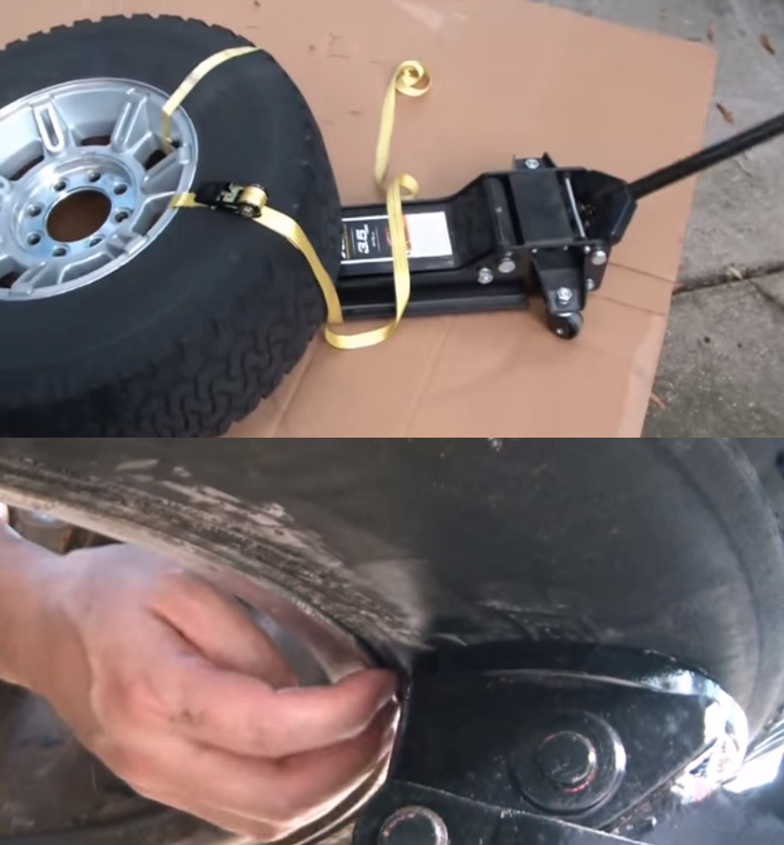

Vaikeinta on renkaan reunojen saaminen pois vanteen reunasta. Siihen voi käyttää tämän videon alun tapaan sammakkotunkkia tai kuten tässä videossa lankkua, jota pitkin ajetaan autolla. Minulla on tehtynä tuohon työkalu, jossa on kaareva lattarauta hitsattuna kiinni 60 cm putkeen, jotta voin tehdä sen kivasti sisällä.
Noista videoista ei kannata ottaa mallia muutoin kuin renkaan reunan painamisen osalta. Rekkaraudan ja ruuvimeisselin käyttö on karmeaa söhläystä. Litteä kiintolenkin varsi toimii paljon paremmin. Tärkeintä on seisoa renkaan vastapuolen reunan päällä niin, että renkaan reuna painuu vanteen uraan. Ja tietenkin saippuoida renkaan ja vanteen reuna huolella.

Tässä vielä erittäin sivistyneen oloinen tekniikka painaa autonrengas pois vanteen reunasta.

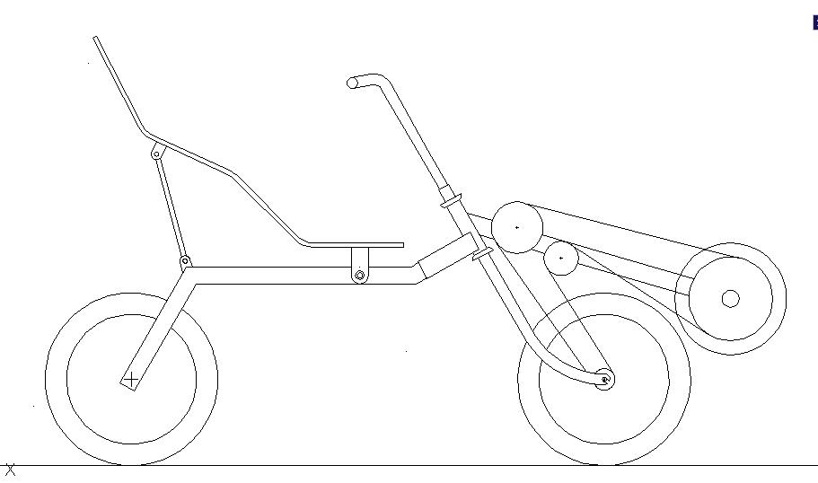

Tuossapa ois luonnos cruiser easyn iso offsettisestä haarukasta tehtynä. Meno- ja paluuketjut kulkee samalta puolen. Onkohan tämä huono idea? Kiekot on 305 kokoiset.

On huono idea, mun mielestä. Ainakin haarukan pitää olla tukevampi koska ketjuvoima ja kuorma taivuttaa sitä samaan suuntaan. Myös ohjauslaakeri on lujilla, harvakuulainen 1" tuskin pitkään kestää ennen kuin on kulunut pykälälle.
Re: Mini Luggarion?
Vetopuolen ketju samansuuntaiseksi emäputken kanssa, niin ei vetele.
Hieman tuolla ratkaisulla häviät kääntökulmassa. Paluuketju tulee kauemmas ohjausakselista. Onko tällä merkitystä on tietysti toinen asia :?
Onko tuossa penkin ja emäputken välissä piirrettynä katkospaikka?
Jep

Mitä vähemmän haarukassa on offsettia, sitä vähemmän kejuun tarvii jättää väljää..
Mikä idea sitä ofsetttia on ylenmäärin tehdä, ei se pitkä tilleri nyt niin hankala ole, kun tuskin ilman käsiä kuitenkaan ajelet?

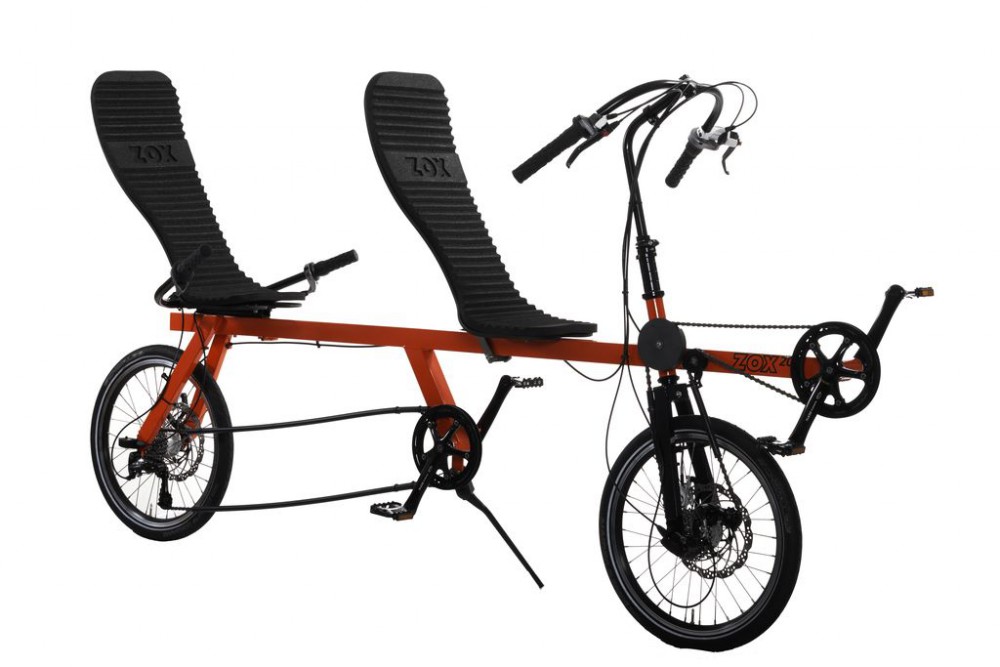

Tätä zox trikeä koeajoin joskus. Ohjaustangosta jos päästi hetkeksikään irti, niin alkoi hurja vatkaus puolelta toiselle. Tilleri on hankala ykskätiselle, pitää pystyä ajon aikana huitaisemaan kärpänen silmästä tai hieraisemaan kutiavaa nenää. Tuo tilleri ei oo zoxin alkuperäinen, vaan siinä on tehtaan jäljiltä teräsmiestanko. Todennäköisesti se riittäisi ohjauksen rauhoittamiseen?

.. Niin tietysti, yksikätisyys..
Ohjauksen painopisteen paikka pituus-sunnassa vaikuttaa sen keskittävyyteen. Mä kokeilin joskus laittaa ihan vaan kuollutta painoa tillerin etupuolelle ja keskittävyys parani kummasti.
Miten olisi pystympi ohkauskulma pienellä ofsetilla, pitkä tilleri ja sen vastapainoksi tangon etupuolelle vaikkapa tavarakori?
Eikös kori tulisi jalkojen tielle :?

Kuvassa näkyy zoxin etupainoinen teräsmiestanko. Koko pyörähän vois olla tuollainen tikkusuorarunkoinen lyhennettynä ykspaikkaiseksi. Ja kun siitä on kerran tulossa katkottava, niin voishan siihen tehdä vaihtoehtoisen tandemperänkin. Ja trikeperän.
