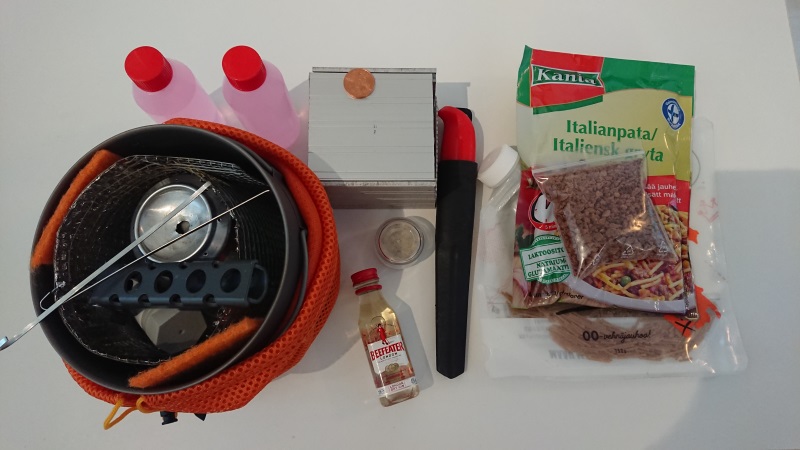

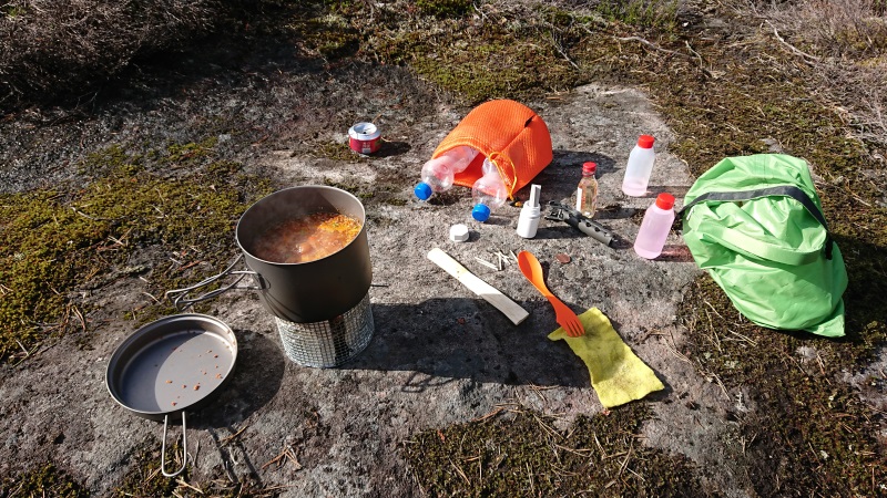

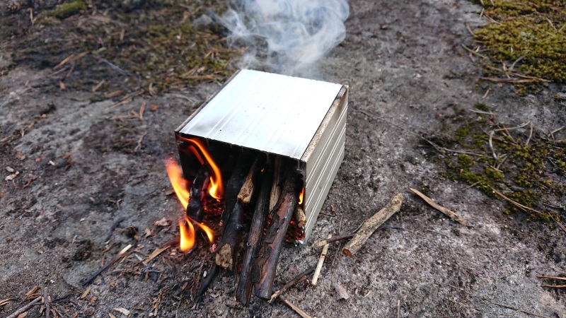

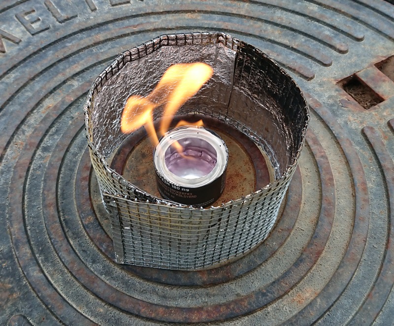

Testiretki Sipoonkorpeen. 1600ml (se onkin oikeasti 1700ml piripintaan) riitti hyvin kahdelle ja varaakin jäi. En laittanut ruokaan ekstraspagettia. Avoin viinapoltin toimi hyvin, mutta sen tilavuus on vähän liian pieni, jotta toiminta-aika olisi riittävän pitkä. Arizona penny stove ei toiminut ollenkaan. Pitää sitä koittaa kehittää. Ei syttynyt ollenkaan. Ilman kantta paloi hyvin alkoholista märkä lasivillatukko. DIY-Ripupoltin toimii. Ei ehkä näppärin, mutta ei se mitään maksanutkaan. Jos ei kulovalkeaa pidä, ei näköjään tuollainen ohuehko alumiiniverkkokaan ihan käsiin sula. Pienessä viinapullossa on rypsiöjyä ja minipurkissa Herbamare-maustetta. Pienessä minigrip-pussissa on soijarouhetta ja savustettua paprikajauhetta.

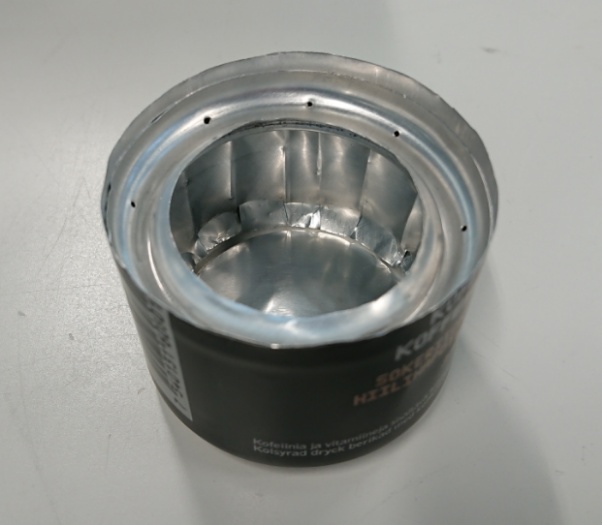

Uusi versio - kesän pääväreissä. Hartwallin harmaa. Enemmän reikiä polttimessa. Keskellä isompi reikä ja neljä pienempää reikää helpottamaan nesteen valumista säiliöön. Tuo on myös hieman korkeampi kuin edellinen jenipoltin.

Tää ei kyl vaan toimi tai sitten en osaa sytyttää sitä. Tai painetta ei kerry tarpeeksi. Ehkä otan uuden mallin työn alle. Capillary Hoop Stove - universal -

Lämpöä ei johdu tarpeeksi höyrystämään viinaa. Kokeile, saatko syttmään ja palamaan kunnolla, vaikka liesilevyllä lämmittämällä. Toiminta paranee kyllä, kun kiiltävä alumiini vähän korrodoituu. Sytytätkö muuten kolikolla, vai ilman. Käsitin, että sytytetään keskireiästä ja vasta hetken kuumennuttuaan heitetään kolikko päälle.

Joo, viina ei höyrysty tarpeeksi. Mä koitan sytyttää isoin reikä auki, mutta se vain humahtaa kerran eikä lähde edes palamaan. Näin yhden tavan sytyttää niin, että laitetaan viinaa sisään ja kolikko paikalleen. Sitten vielä loraus viinaa, että kolikko ui. Se sytytetään. No pitää jatkaa kokeiluja.

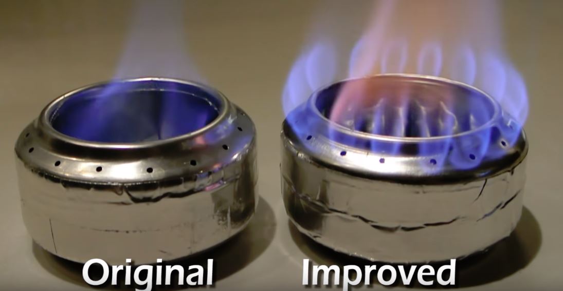

Tässä kuvassa näkee kuinka nuo kapillaarijuomut auttaa palamiseen avoimessa polttimessa.

Re: Retkeilyvarusteet - ruokahuolto
Tuosta kuvasta näkee ettei Original toimi niinkuin on tarkoitus. Siinä palaa liekki keskikupissa, kun sen pitäisi palaa reunan reissä aivan kuten Improvedissä. Pieneltä näyttävä yksityiskohta, mutta se muuttaa koko polttimen toimintaperiaatteen :)
Mainoskuva. Normipoltin on juuri sytytetty ja tuo toinen palanut jo kauemmin. :?
Viestit: 5966
Sinun kannattaisi joskus katsoa myös video ennen kuin kommentoit. ;) No joo on sytytyksessä eroa sekunti tai sen osia. Videolinkki on vielä "kelattu" sytytyskohtaan aivan teitä laiskimuksia varten. :lol:

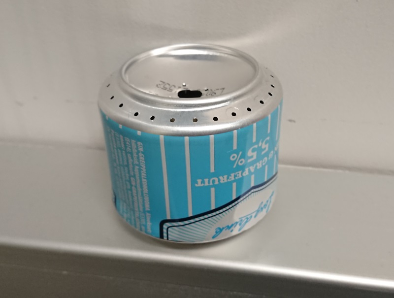

Tuoteperheen uusin kehitysaste (Capillary Hoop Stove universal clone v1).

Capillary Hoop Stove universal clone v1 - Testivideo:
Paloaika 30ml:lla Marinolia 10 min ja 43 sekuntia. Tästä on hyvä lähteä kehittämään.
Ps. Tähän olisi kiva saada verrokkiaika, vaikka Trangian polttimella. Yskänlääkekuppi on 30ml. :)
Lisätty: Löysin joltain vaellusfoorumilta, että Trangian poltin toimisi noin 30min 60g:lla Sinolia. 30ml Marinolia painoi 20g.
Lisätty2: Vertailun vuoksi tämä paineistettu poltin palaa vartin 30 ml:lla.
