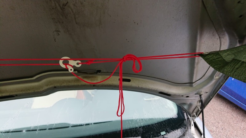

Piti testailla ABS:n tulostamista. Tulostelin narun kiristimiä. Myös pari tämmöstä kiristintiä.
Ensimmäistä kertaa narunkiristimet tositoimissa. Vettä rupes tulee ja tulpat piti naapurin patonkiin vaihtaan, niin pressua ylle ja mikkitelinettä alle ripeästi.
narunkiristin autoremontin sateensuojana.jpg (85.87 KiB) Katsottu 4942 kertaa

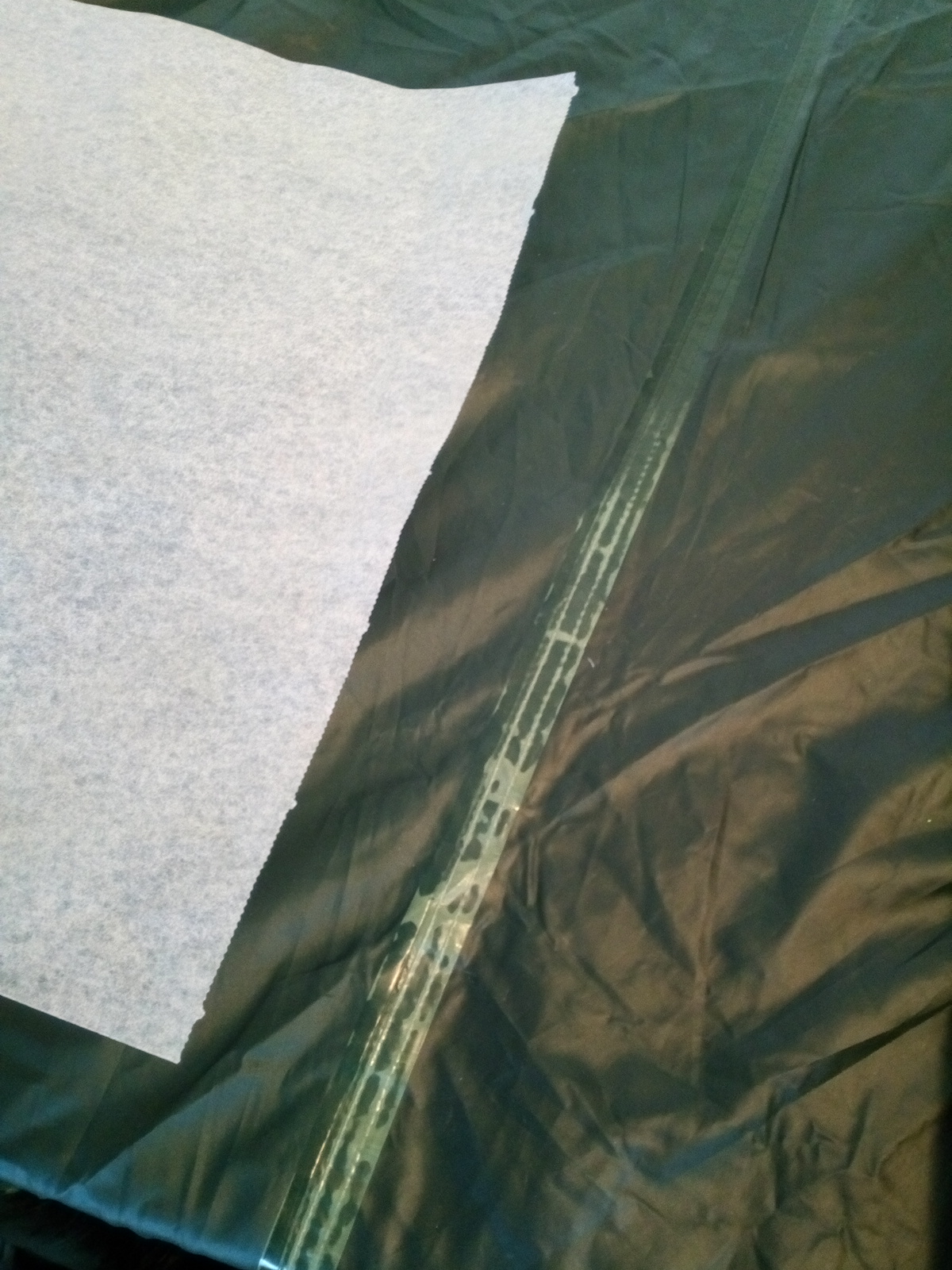

En oikein ymmärrä tämän projektin ongelmaa, tai siis sitä, mitä tässä yritetään tavoitella. Kahdeksankulmaisestahan saa nelikulmaisen, kun jättää vain kiinnittämättä joka toisen maakiilan ja kääntää helman näiltä kohdin sisään. :?
Juu saa nelikulmaisen mutta sitten teltan katto jää niin löysälle että sisällä ei ole tilaa.
Mutta tosiaan, kaksi kolmiopalaa on je leikattu pois ja odottaa uudelleenompelua, saumateippikin saapui honkajoelta. ( siis hongkongista)
Hintaero on aika kova ebay-tilauksen hyväksi. Eurokankaasta 5m teippiä 10€, ebaystä 20 metriä 5€
Ompelut saatu päätökseen ja saumanauhan silitysoperaatio menossa. Alkuperäinen saumanauha on irronnut melkein joka paikasta, se silittyy leivinpaperin alla mukavasti ykköslämmöllä. Uusi nauha tarvii hiukka enemmän. Onneksi on harjoituskankaita ettei vahingossa koko telttaa sulata.
