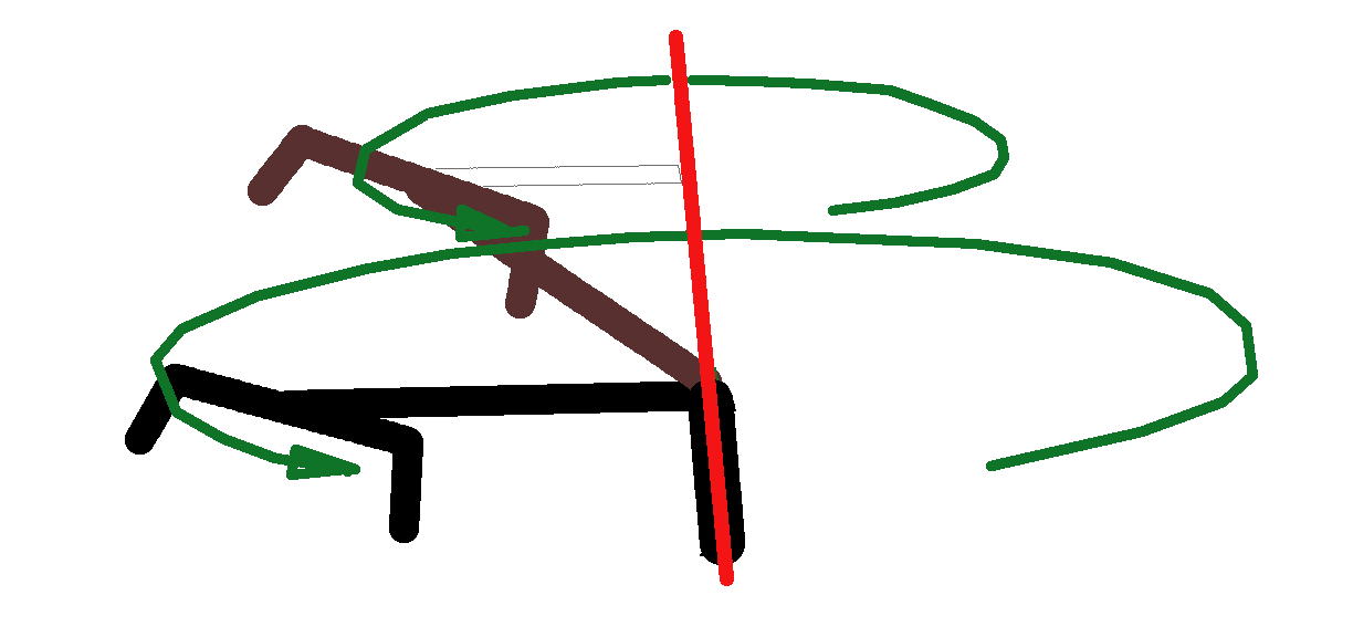

Stemmiä vaan pystympään, niin tilleri pienenee ilman rautasahaa :wink:
edit.
Lyhyen tillerin kanssa käytetään yleensä leveää ohjaustankoa. Isompi käsien liike, joten ohjaus ei ole yhtä herkkä.
Tuollainen kapea sopii paremmin pitkällä tillerillä käytettäväksi. Silloin tilleri pidentää käsien liikettä, joka on enemmän sivulle siirtelyä kuin tangon kääntämistä.
Viimeksi muokannut jooseha, 03 Loka 2019, 20:11. Yhteensä muokattu 1 kertaa.
Viestit: 14433
Re: Tw Bents Mustang, ensi puraisu
torneol kirjoitti:
Tilleri on jo nyt niin lyhyt, kuin olla voi. Seuraavaksi tietty rautasaha, niin taas lyhynee :mrgreen:
TIllerin noston vaikutus.png (8.39 KiB) Katsottu 21089 kertaa
