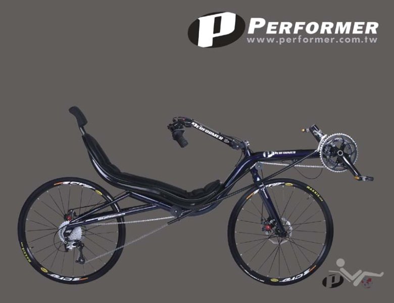

Re: Tw Bents Mustang, ensi puraisu
Lähetetty: 03 Loka 2019, 08:10
Painit saman ongelman kanssa kuin Reippailija muutama vuosi sitten. Tuo Mustang on Reippailijan Performerin kanssa ajoasennoltaan lähes identtinen pyörä ja hänelläkin oli samat ongelmat aloittaessaan kuin sinulla nyt. Kirjoitin tästä "Pyöräsi kuva" ketjuun aiemmin kesällä. Mielestäni sinun kannattaisi tehdä tuo sama muutos, ennen kuin alat miettimään pyörän vaihtoa, tai muutenkaan tuskailla tämän asian kanssa.
Reippailijan pyörä korjattiin nostamalla istuimen selkänojaa ylemmäs n. 100 mm pätkällä kakkosnelosta istuimen selkänojan ja sen kiinnityskorvakkeiden välissä. Palikkaan porattiin pulttien kohdille reiät ja kiinnityspultit vaihdettiin pidemmiksi. Performerissa tuo kiinnitys on noin puolessa välissä selkänojaa, jolloin 50 mm nosto tässä, nosti istujan päätä n. 100 mm.
Istuin nousi ylemmäs, jolloin myös tilleriä saattoi nostaa ylemmäs, mikä vähensi ohjausliikkeen aiheuttamaa käsien liikettä vastasuuntaan ja siis teki ohjausliikkeestä enemmän "normaalia".
En nyt tähän hätään löytänyt kuvaa Reippailijan Performerista, joten laitan tähän mainoskuvan.
Mustangi

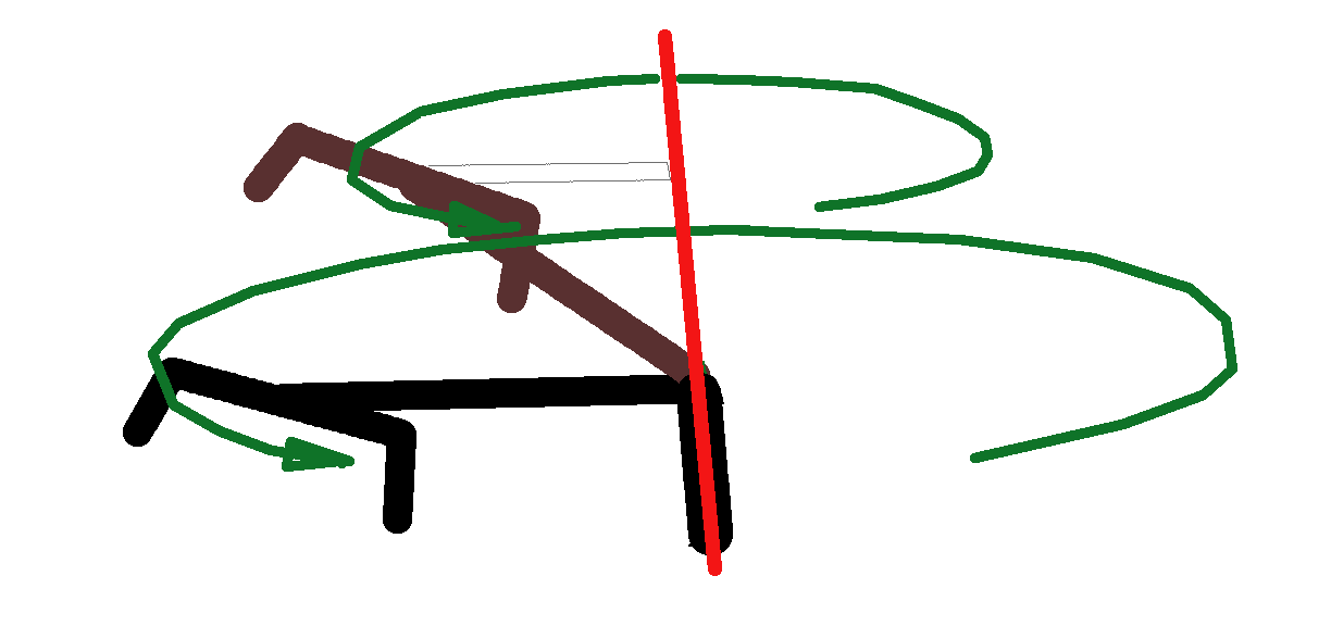

Lähetetty: 03 Loka 2019, 19:20
torneol kirjoitti:
Tilleri on jo nyt niin lyhyt, kuin olla voi. Seuraavaksi tietty rautasaha, niin taas lyhynee :mrgreen:
Stemmiä vaan pystympään, niin tilleri pienenee ilman rautasahaa :wink:
