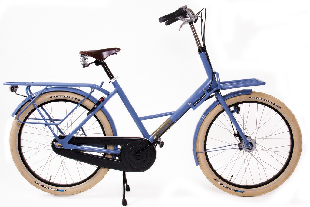

Workcycles tekee kans melkein hyvää mallia. Penkin putki on oikeassa kulmassa, mutta kampikeskiö on harmillisesti jäänyt liian taakse.

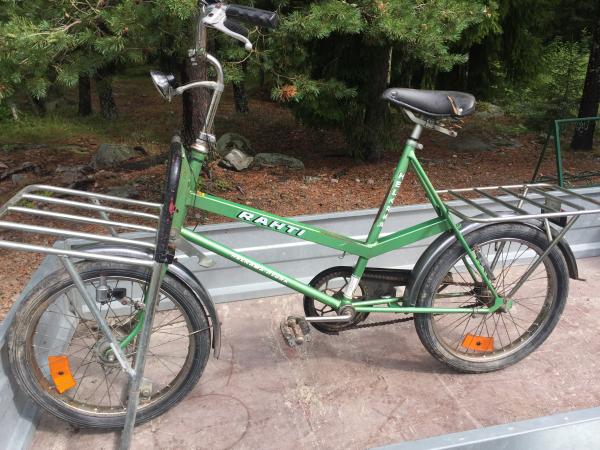

Helkamalla oli taannoin Rahti-niminen pyörämalli, jossa oli tukevan näköinen "eturitsi". Kiekot oli 406-vannekoolla (20-tuumaiset).
Viestit: 7862
Re: 406 CF
Joo, tuttu malli. Tässä kuva.
On muuten melkoisen hyvän näköinen!

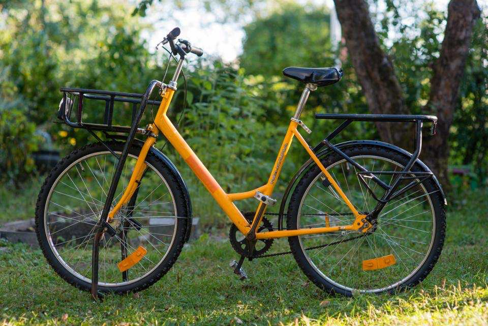

Vilijami kirjoitti: 18 Maalis 2022, 17:56
Electran Townie step thru malli ois aika hyvä, ni ei tarvi huonon jalankaan nousta niin korkealle istumaan mennessä.
Mutta: ainakin euroopan saatavuus nyt huono, runko on harmillisesti alumiinia ja mitenkähän on, jos tuohon vaihtaa 140mm kammet, niin yltääkö penkiltä enään kummatkin jalat maahan?
Minulla on ollut viime syksystä Townie ja olen tosi tyytyväinen siihen. Jalat ei ihan ylety maahan penkiltä - voi johtua siitä että on isommat 622- kiekot. Toinen syy voi olla että pitemmällä polkijalla ajoasento muuttuu lähemmäs "normi"pyörää, kun satulaputken kulma on aika pysty.

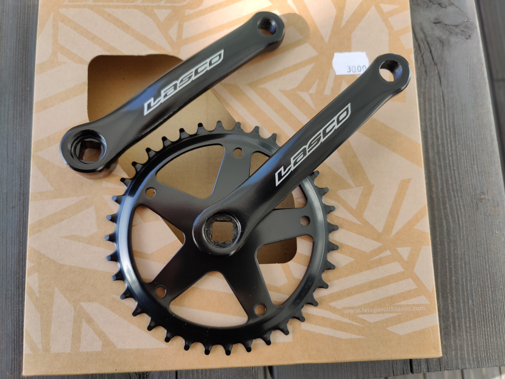

No niin. Eka hankinta on tehty tulevaan CF pyörään. 140mm kammet 36T rattaalla ja hinta 30€.

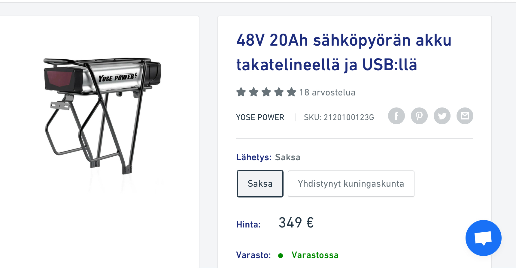

Re: 406 CF
Akussa tulisi olla luokkaa 1000Wh.
Tällä Yosen tarakka akulla saisi 960Wh 350€ hintaan.

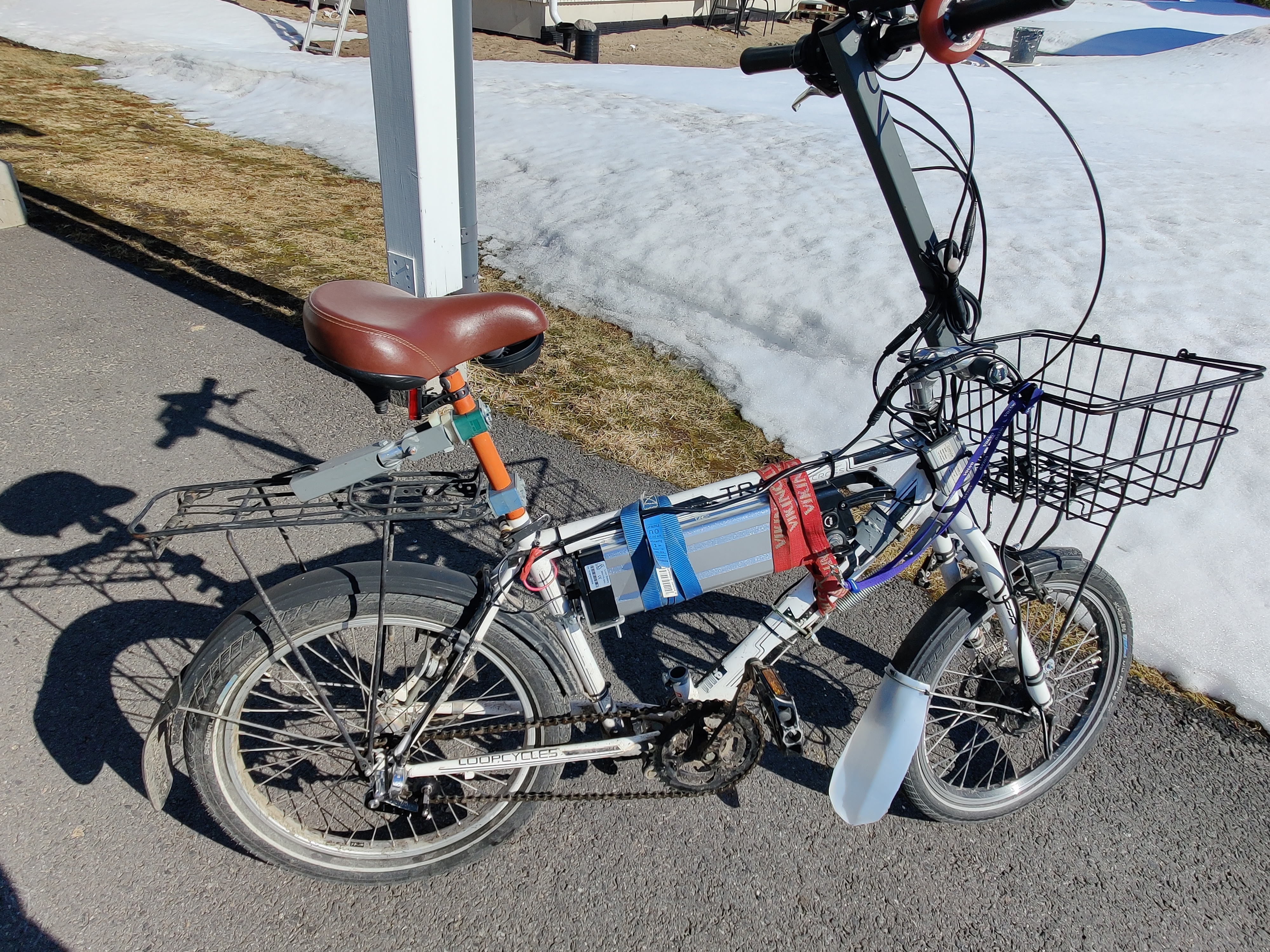

Viestit: 7862
Re: 406 CF
Kevyttä puuhasteluintoa havaittavissa.

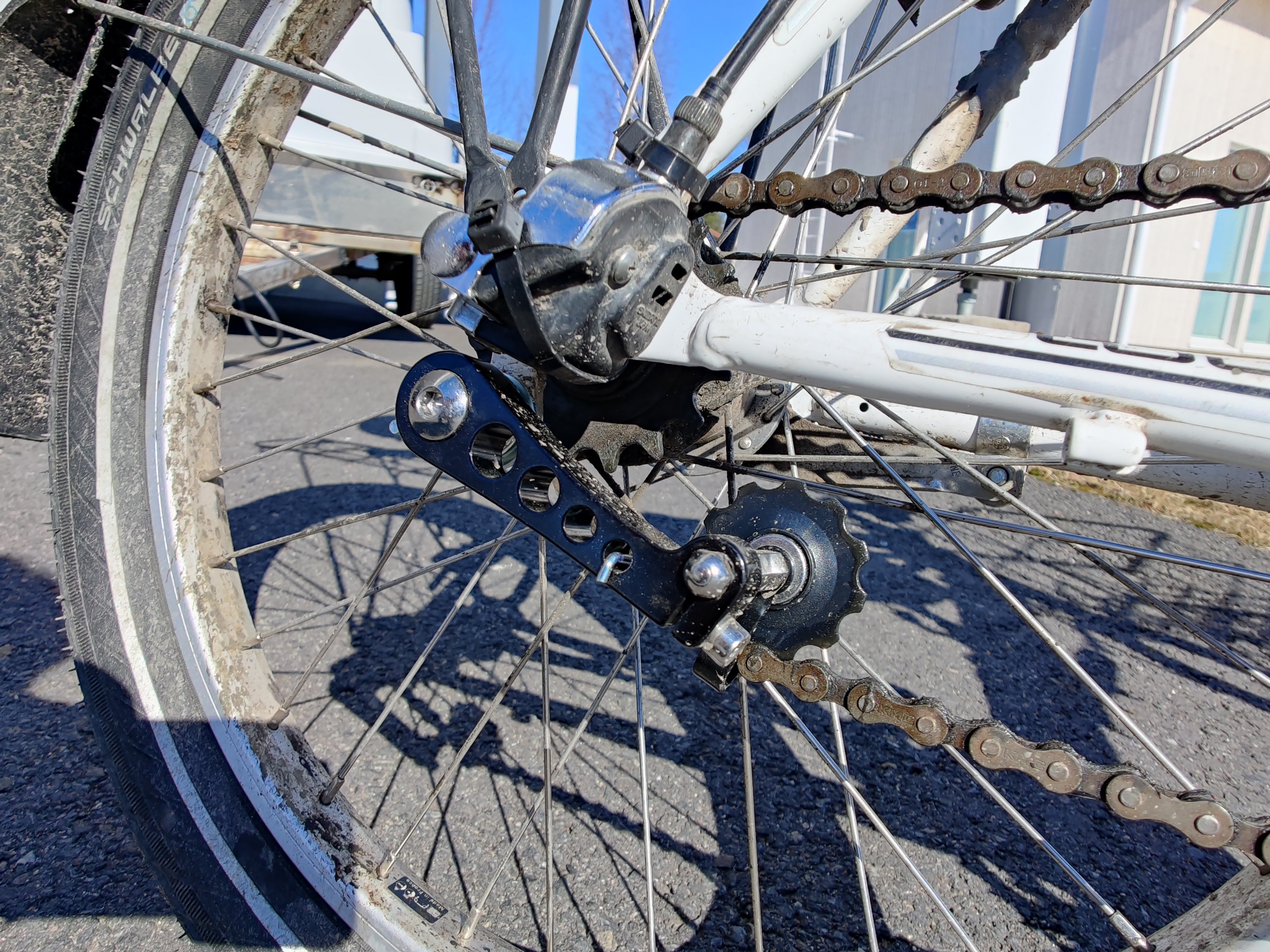

Sinkulan ketjunkiristin toimii hyvin jalkajarrullisessa. Tarvittava kiristysvara on pieni. Estää ketjun hyppimisen pois rattailta.
Akun siirsin stemmistä runkoputkeen. Ohjaus helpottui.

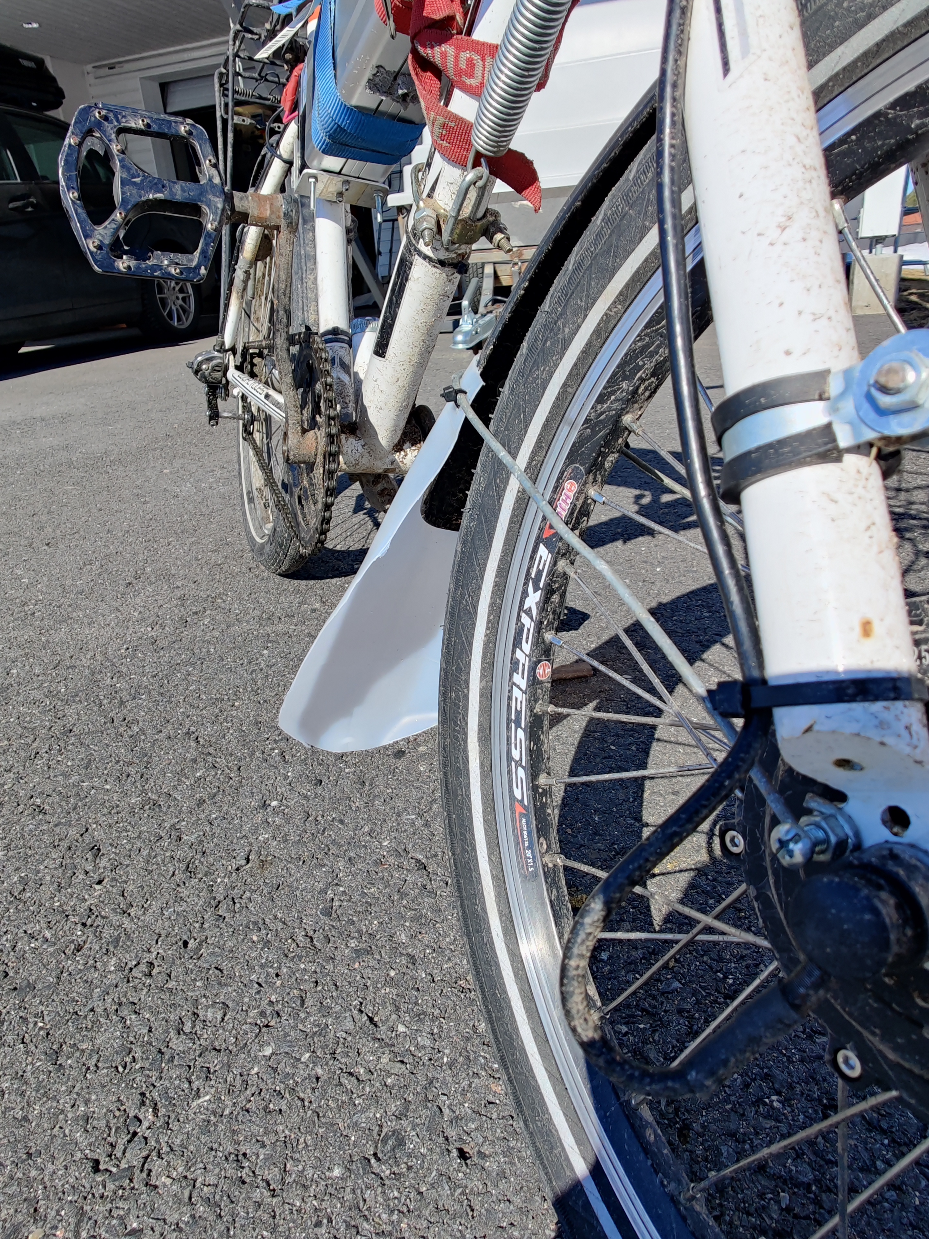

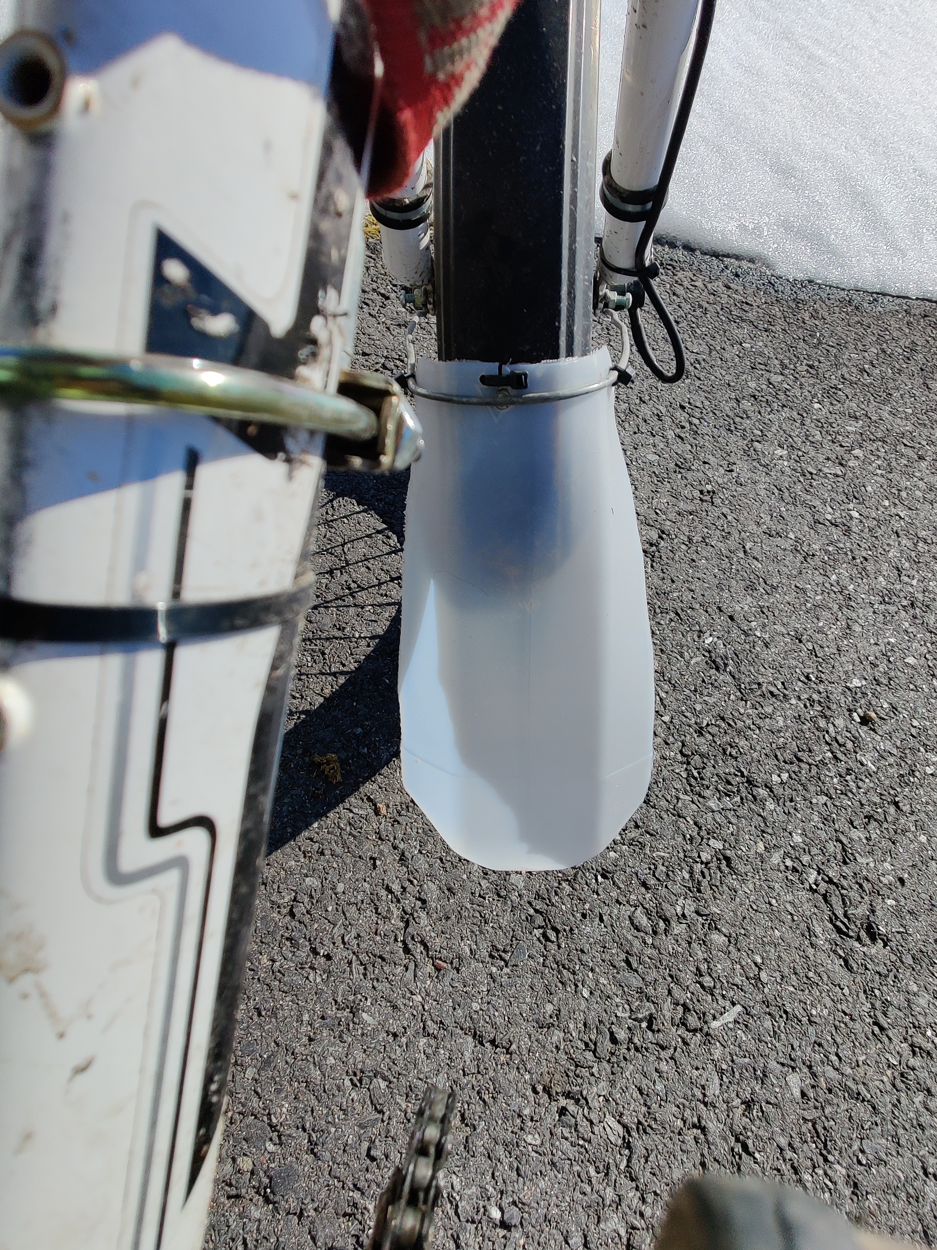

Tuulilasinpesunestekanisterista löytyy juuri oikea kourumainen muoto roiskeläppään. Halpa ja toimiva, joskaan ei aerodynamiikan huippua
