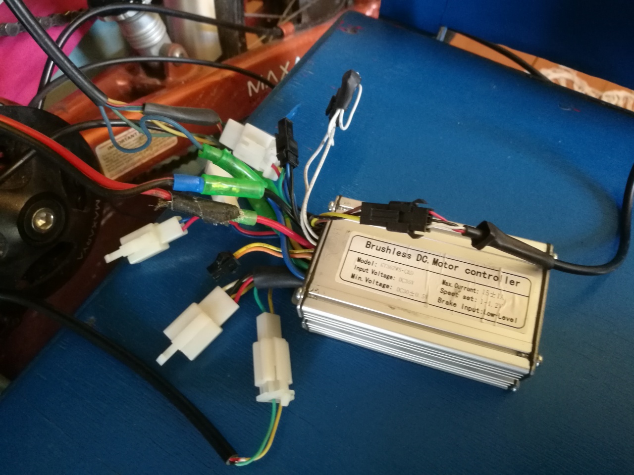

Viestit: 1632
Re: Maxarya
Mä veikkaan kyllä kontrollerin johtohässäkkää. Otapa PW kuva.
Jouta Quad (Arcus III)
Viestit: 17893
Re: Maxarya
Kaasukahvan johdot on vielä irti liittimestään.
Viestit: 1632
Re: Maxarya
Pyörää on säilytetty aina autotallissa, mutta liittimien hapettumista voinee silti tapahtua. Kannattaa käydä kaikki läpi huolella.
Viestit: 1632
Re: Maxarya
Tsekkaapa se levein noista valkosista liittimistä. Sen reunimmainen, muistaakseni sininen, oli sellainen, että se saattoi työntyä toisesta päästä ulos, kun liittimet liitti yhteen.
Viestit: 17893
Re: Maxarya
Jepulis, mottorille menevässä liittimessä oli pari johtoa, jotka ei ollut pohjassa. Pätkiminen ja jurnutus loppu :mrgreen: Samalla tuli muutkin liitokset käytyä läpi, vähän hinkkausta + suihkautus.
Viestit: 1632
Re: Maxarya
Loistavaa. Toimiiko kaasukahva nyt ilman pedeleciä?
