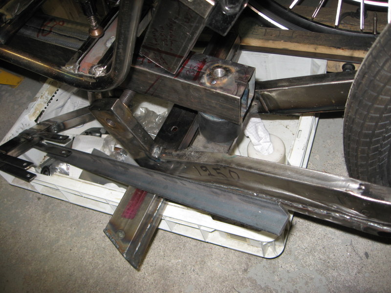

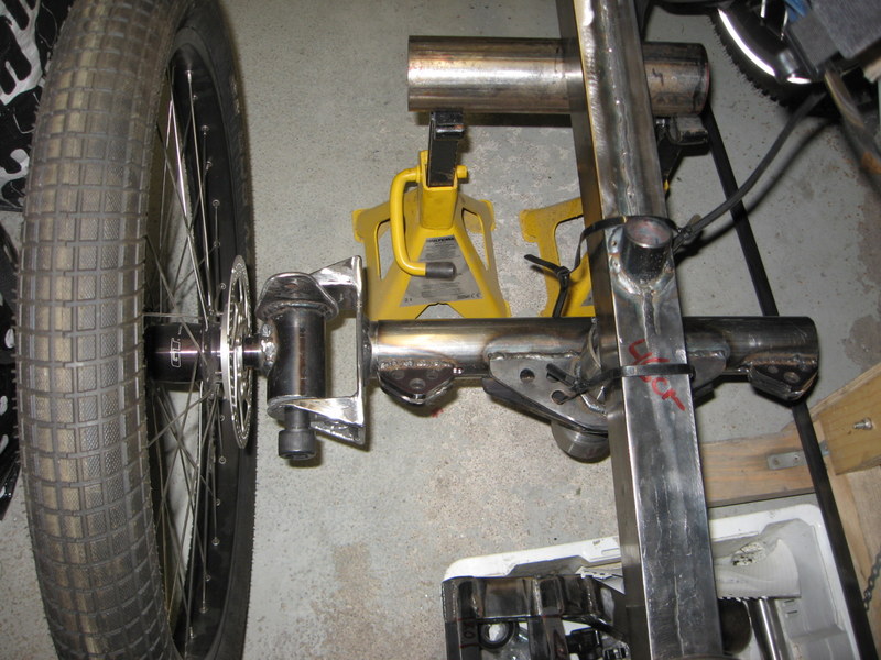

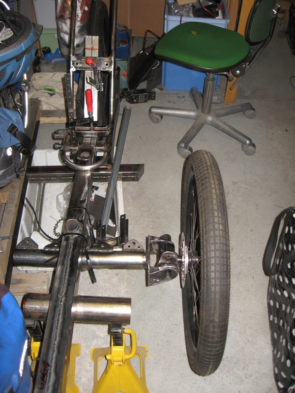

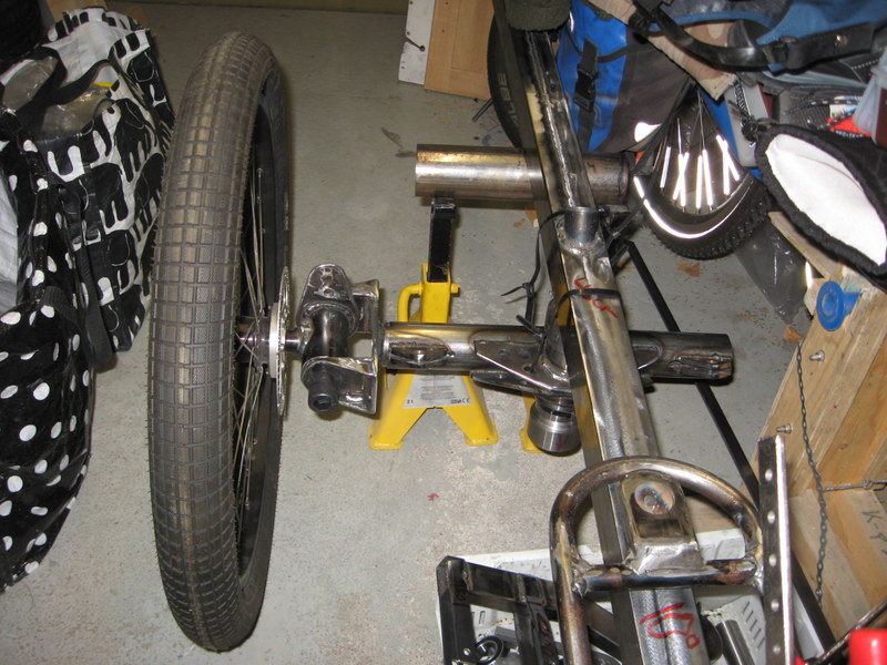

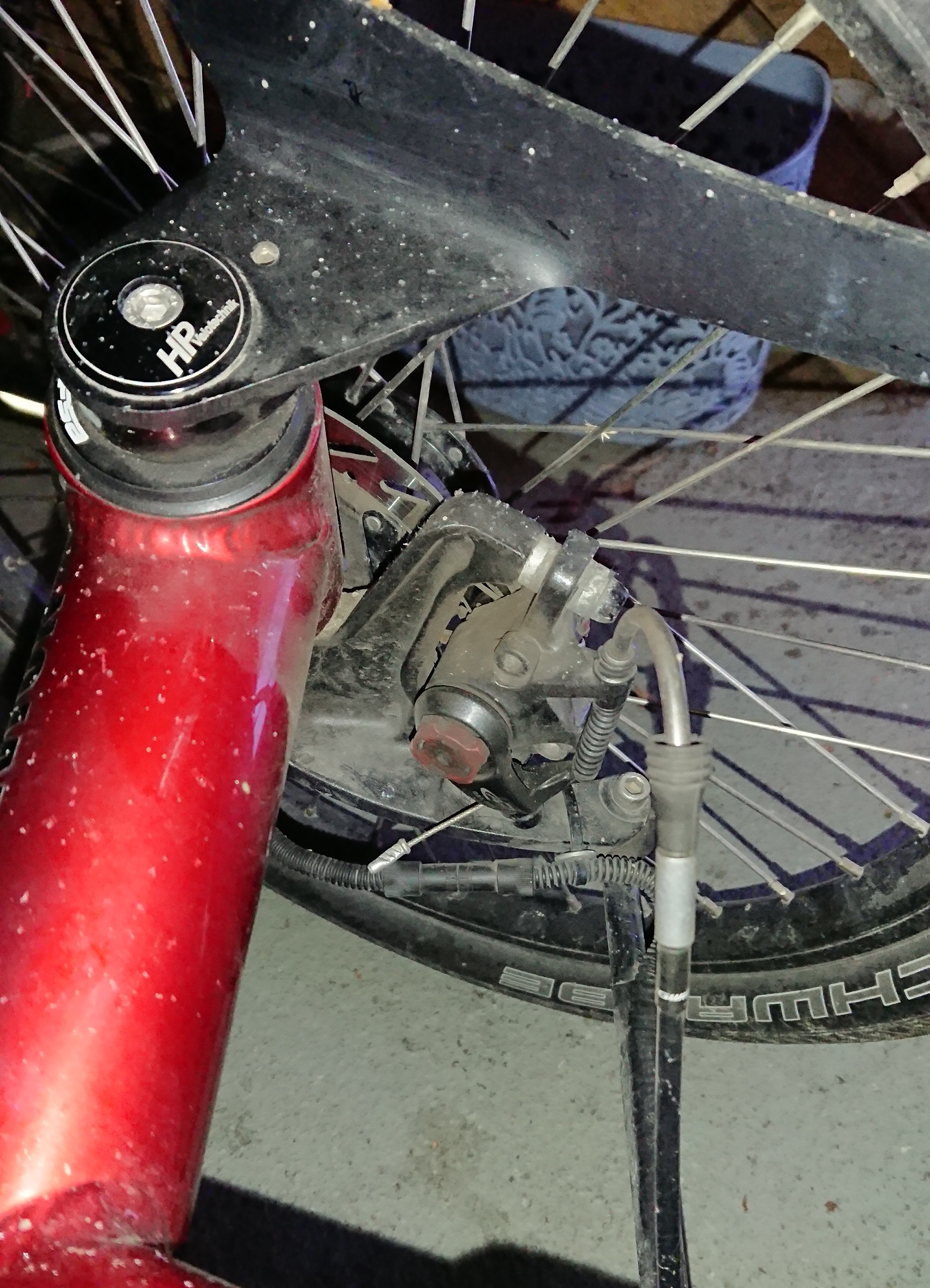

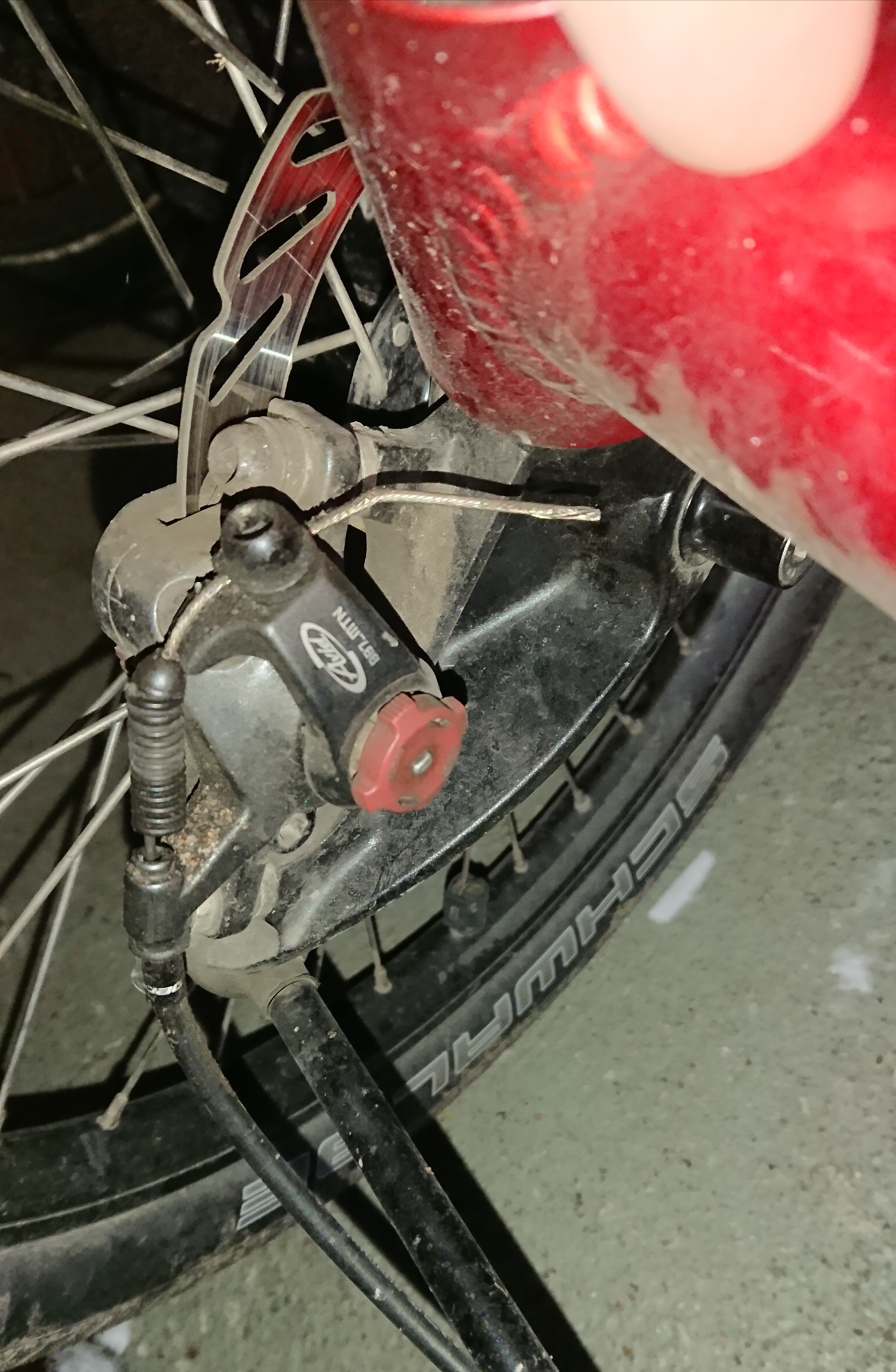

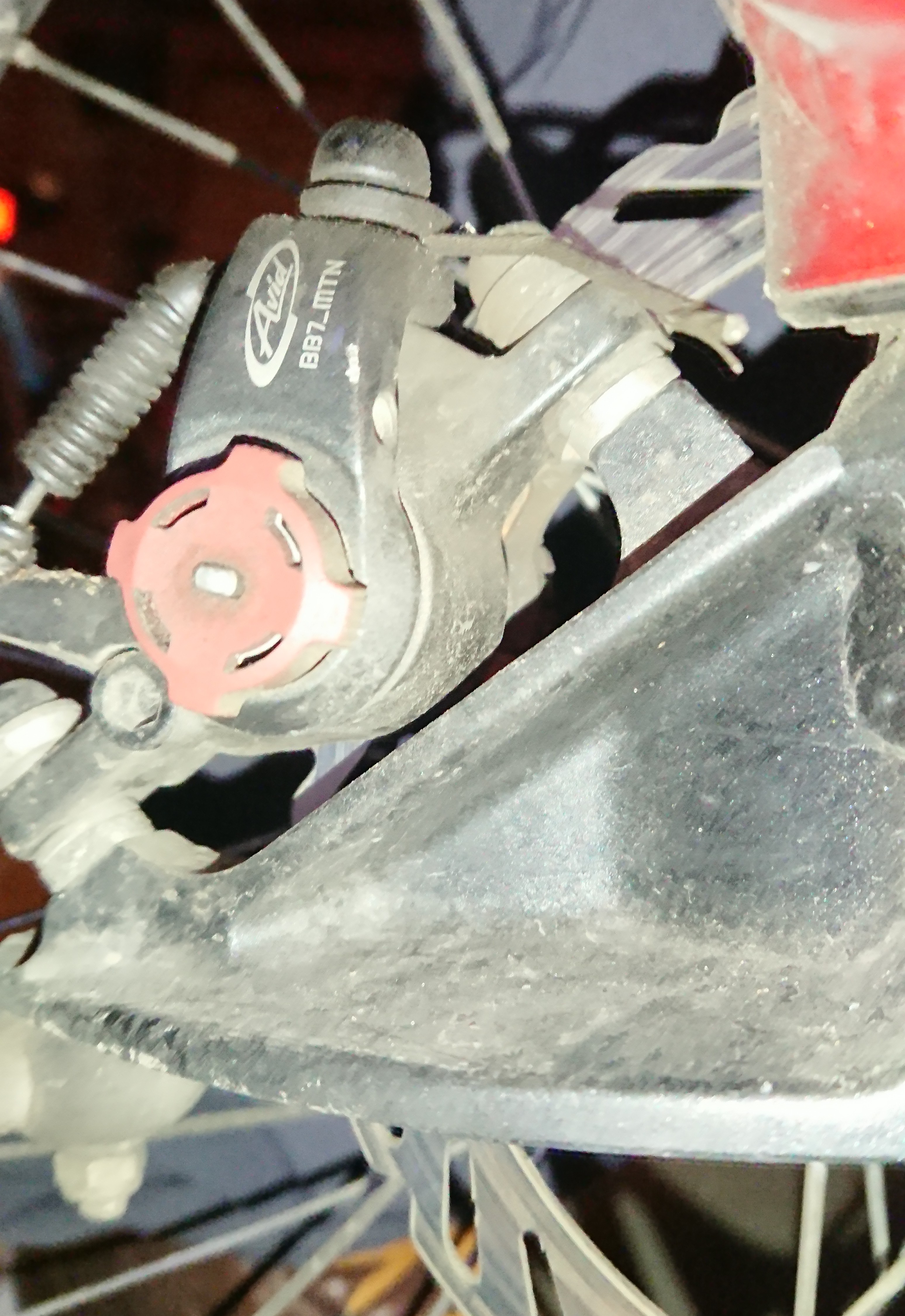

Kaupallisissa trikeissä jarrusatulan kiinnitys on sen mallinen että menee normi jarru molemmin puolin. Eli vasemmalla puolella se asennetaan takaperin ja hyvin normaalista poikkeavassa asennossa, mutta suunnilleen samaan kohtaan kuin oikean puoleinen. Voin ottaa kuvat jos kiinnostaa miten HPv tekee sen.
Viestit: 4918
Re: vankuri
Wacky kirjoitti: 20 Joulu 2021, 16:45
Kiinostaa kovasti . Sillä voipi olla ettei näillä peilikuvallisilla ole tulevaisuutta. Kiitos etukäteen .
Viestit: 4085
Re: vankuri
Tässä näitä jarrukuvia. Ei siis mitään kovinkaan ihmeellistä.
Ns. normaali kiinnitys
Jarrusatula takaperin kiinnitys
Vähän paremmin kiinnityksen kulmia
Viestit: 4918
Re: vankuri
Kiitos kuvista . Taidan unohtaa nuo tekrot , jotenkin en niitä oikein laatu tavaraksi illaa. 8)

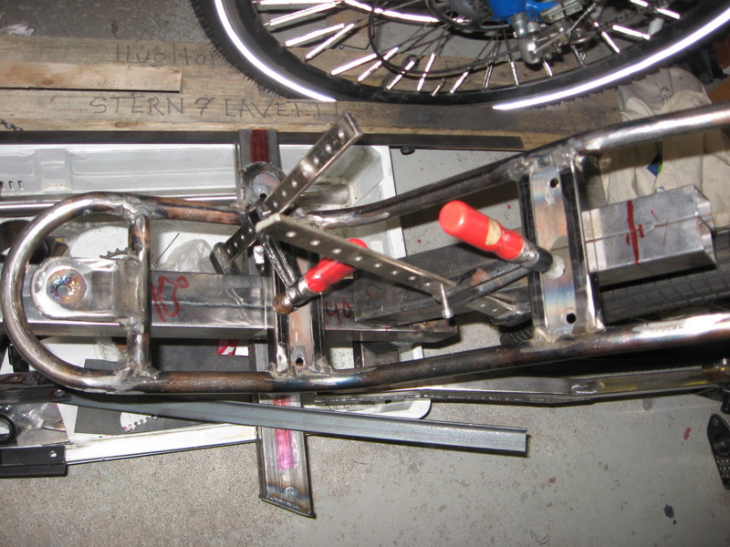

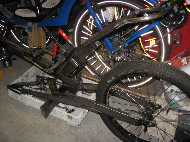

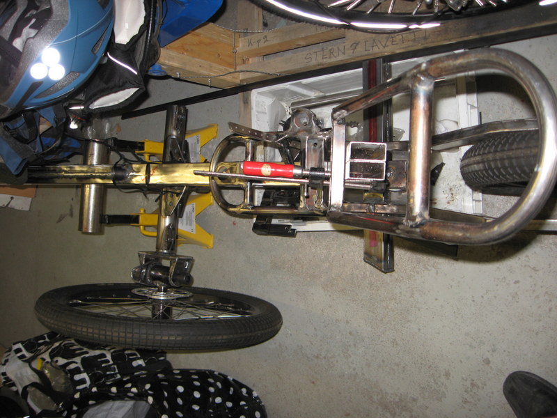

Hidasta kehitystä ollut tällä rintamalla. Laitampa Jorille kuvaa , jos liittää tänne. Vaikka kuvat eivät ole viellä kertomassa mitään . Kohta opisto taas kesätauolle ja hommat osittain seis .
Kun ei pääse isolle sorville , talvi kai se on seuraavatkin . :oops: :oops:

Onkohan mitää järkee , käyttää auton raidetangonpäitä . Tuossa kallistus mekanismissa . Volvolta lötyy Motonetistä noin 7€ hintaan . Kierteestä en viellä tiedä , saako vasen ja oikeekätisillä kierteillä . ??
Mopoauton olisi löytynyt kansa halvalla, mutta kiere kummallinen 11,5mm . Mistä ne tommosen on keksinyt . Siihen ei ainakaan saa kohtuu hintasia kieretappeja.
Tässä näitä pähkäilen , kun nuo autopuolen päät ovat ainaskin pöly suojattuja ja luulisi kestävän . 8)
Onko hyviä ehotuksia , vanhempaa Nissania löytyy näköjään netistä . Viellä rasvanipalla , se kuulostaa ikuiselta.
Tärkeintä olisi että saisi sopivia kieretappeja , järki hintaan . Vasenkätisiä ei ole kotona . Mutta niitä saa kyllä netistä .
Viestit: 4918
Re: vankuri
https://www.youtube.com/watch?v=13Z2j1xf9UA&t=56s Onneksi rupesin tallilla miettiin , kun sain nivelet paikalleen . Tuo kiekkojen kallistus suunta on minulla väärä . Eihän se kallista oikein jos se vetää akselin yläpuolelta . Vaan pitäs vetää alapuolelta . Isompaa vahinkoo ei onneksi viel ole tapahtunut . :oops: :oops: Sitä sattuu , kun ei ole tarpeeksi miettinyt . :wink: :wink:
Re: vankuri
Itse laittaisin yleiskäyttöiset pallonivelet tarvittaessa suojattuna. Ei mene törkeästi ylimitoitetuksi ja pärjää ilman erikoisia kierretappeja. Siitäkin huolimatta, että työkalut on kivoja :D
Esim IiKooHoolta saa 6-16 millisiä suojattuja.
Säätötapa yleiskäyttöisissä on erilainen, kun sitä ei voi tehdä pyörittämällä raidetankoa. En näe tätä kuitenkaan ongelmana. Säätö pitää tehdä vain kerran eikä camber-kulman edes tarvi olla yhtä tarkka kuin aurauskulman.
Mopoauton lisäksi sopiva pieni suojattu raidetangonpää saattaisi löytyä mönkijästä tuskin kuitenkaan yhtä halvalla kuin halvimmat henkilöauton osat :?
