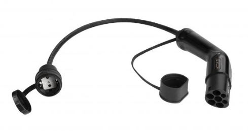

Ostaa tällaisen (https://evchargeplus.com/shop/schuko-to ... er-16-a-w/) ja sitten surffaa puhelimella (https://www.plugshare.com/). Latauspaikkojen määrä (ainakin teoriassa) juuri moninkertaistui. Kannattaa tosin varoa vihaisia sähköautoilijoita, joiden kauppareissu voi mennä pilalle, kun autoa ei saakaan laturiin...
Schuko to type2 ev adapteri.JPG (17.17 KiB) Katsottu 3349 kertaa

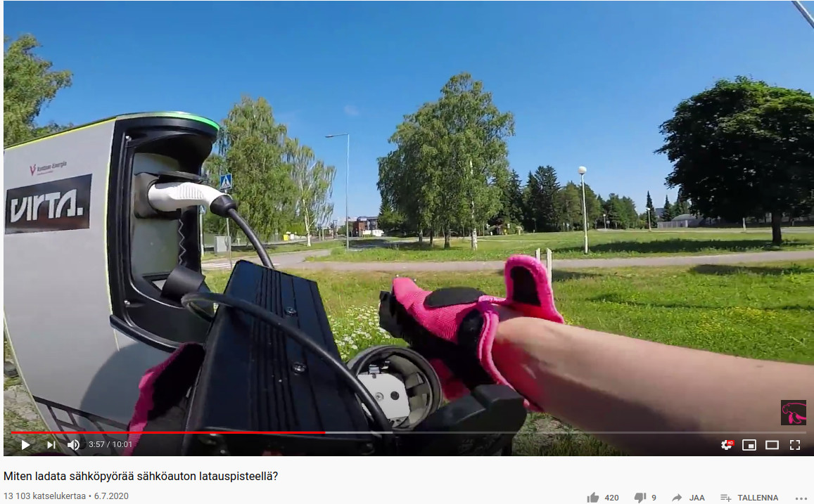

BossManaatti (Youtube) oli saanut ostettua adapterijohdon, jolla sähköpyörää voi ladata sähköautonlatausasemasta.
