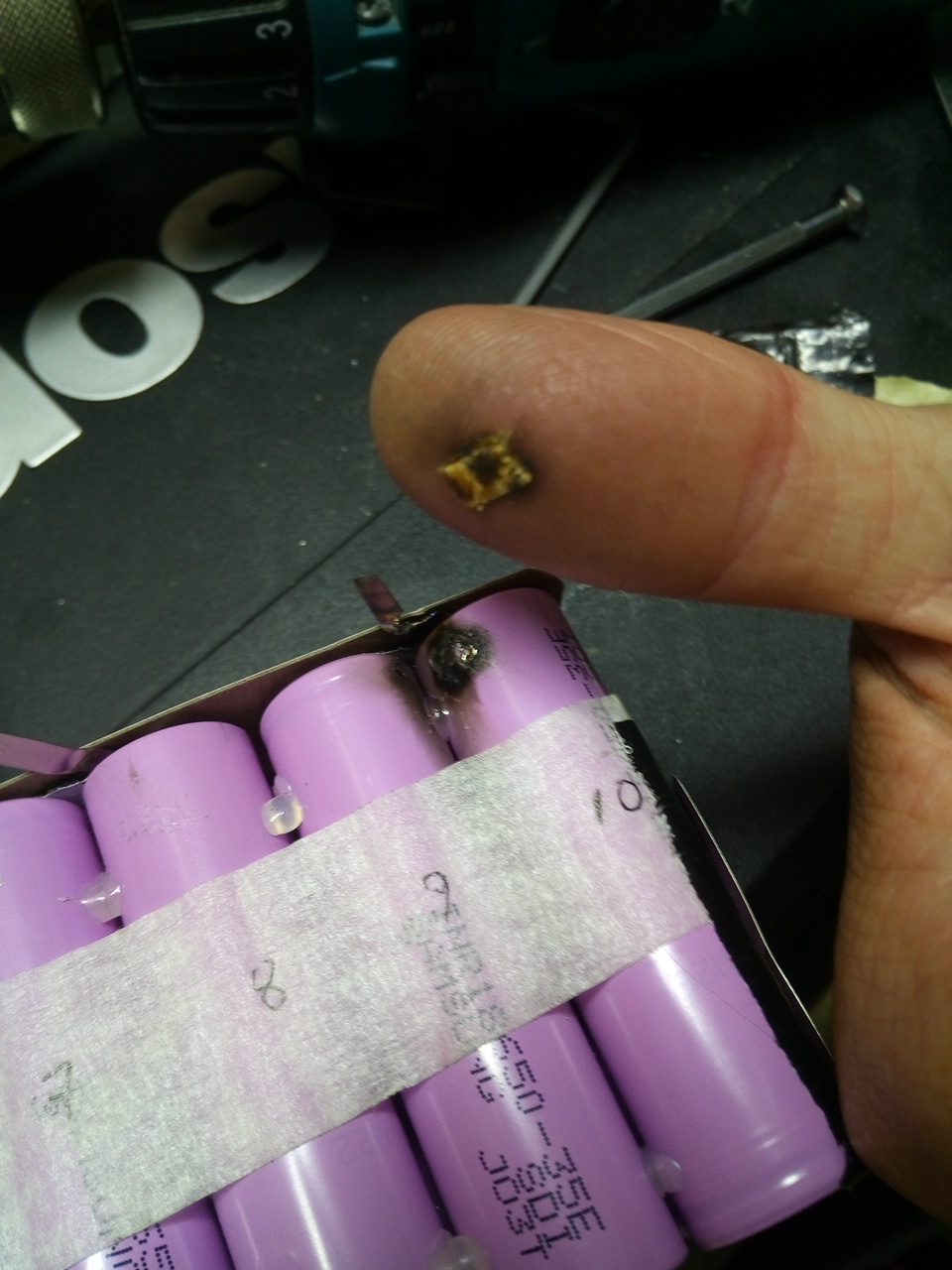

Viestit: 1561
Re: Sähköpyörän akun rakentaminen
Kävin hakemassa akut a-paristopisteestä. Olivat sitten hövelisti laittaneet balanssipiuhoillekin liuskat vaikka sanoin ettei tartte. Ottaessani akkua kassista, balannsiliuska nappasi akun kylkeen suojakai laitetun teipin läpi. Oli sitten peukalo sopivasti kohdalla. :evil:
Välissä oli vielä pari kerrosta kangastakin....
Mutta tuskimpa kenno on pahasti itteensä ottanut, ainakin toivottavasti.

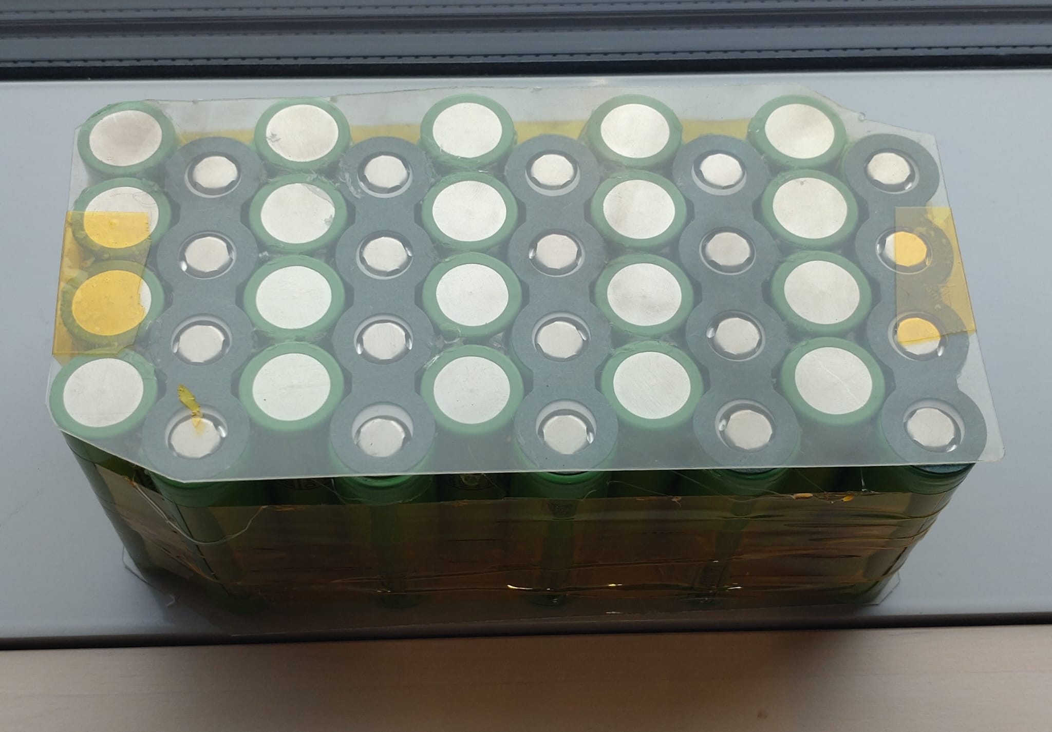

Pyörän akkujen kanssa puljatessa jännite ei tapa, mutta oikosulkuvirta voi aiheuttaa kuumenemista -> palovammoja. Akkujen paketoinnissa periaatteessa kai pitäisi tehdä jonkunlainen ulkokuori, joka kestää kaatumiset ja törmäilyt, ei ihan helppoa, kun akut painaa aika paljon. Oma 10*10 li-ion paketti painaa 5 kg. En ole vielä saanut sitä toimimaan Boschin systeemin kanssa, latausliittimeen kytkiessä sain 550 virhekoodia muutaman kerran, ja lopulta näyttö rupesi pimenemään aina kun yritin kytkeä latauspiuhan kiinni. Bosch ei hyväksy latausta ajon aikana :) Varmaan koitan seuraavaksi kytkeä oman akun moottorin akkupiuhaan, siis vain joko boschin akku tai itse tehty akku kytkettynä moottoriin.
