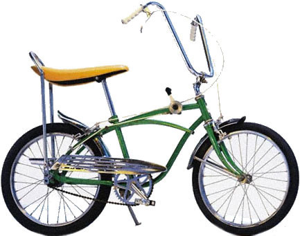

Etukiekko oli tuollaisen pyörän takakiekko ja ohjaustanko oli tuollainen.
Nyt vasta tajusin että tuossa lapsuuden chopper pyörässä ja 406 CF:ssä on juuri samanlainen ajoasento. Ilmankos se tuntuu niin kotoisalta :D
