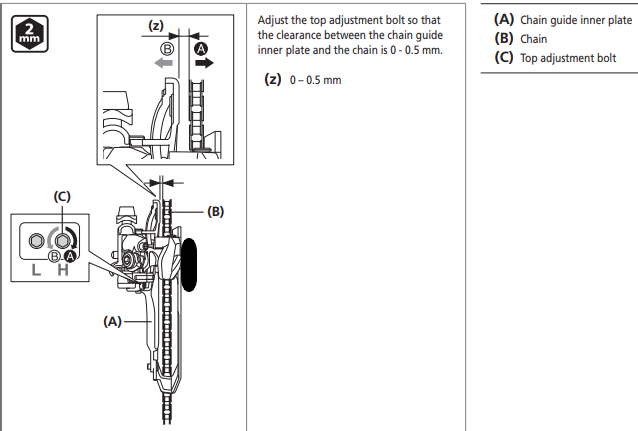

Stradassa oli etuvaihtaja säädetty korvakuulolla. Ei vaihtanut isolle rattaalle huonostikkaan ja kampi otti kiini vaihtajan ketjuohjaimeen.
Säädin alusta asti uudestaan, nyt nostaa isolle rattaalle, mutta vieläkin kampi ottaa kiinni ohjaimeen. Pitäisi saada säädettyä vielä ohjainta lisää ulospäin, jotta nostaisi paremmin (H-säätö). Vaihtaja on Shimanon 105 https://si.shimano.com/pdfs/dm/DM-RAFD001-05-ENG.pdf.
Melko tekemätön paikka...

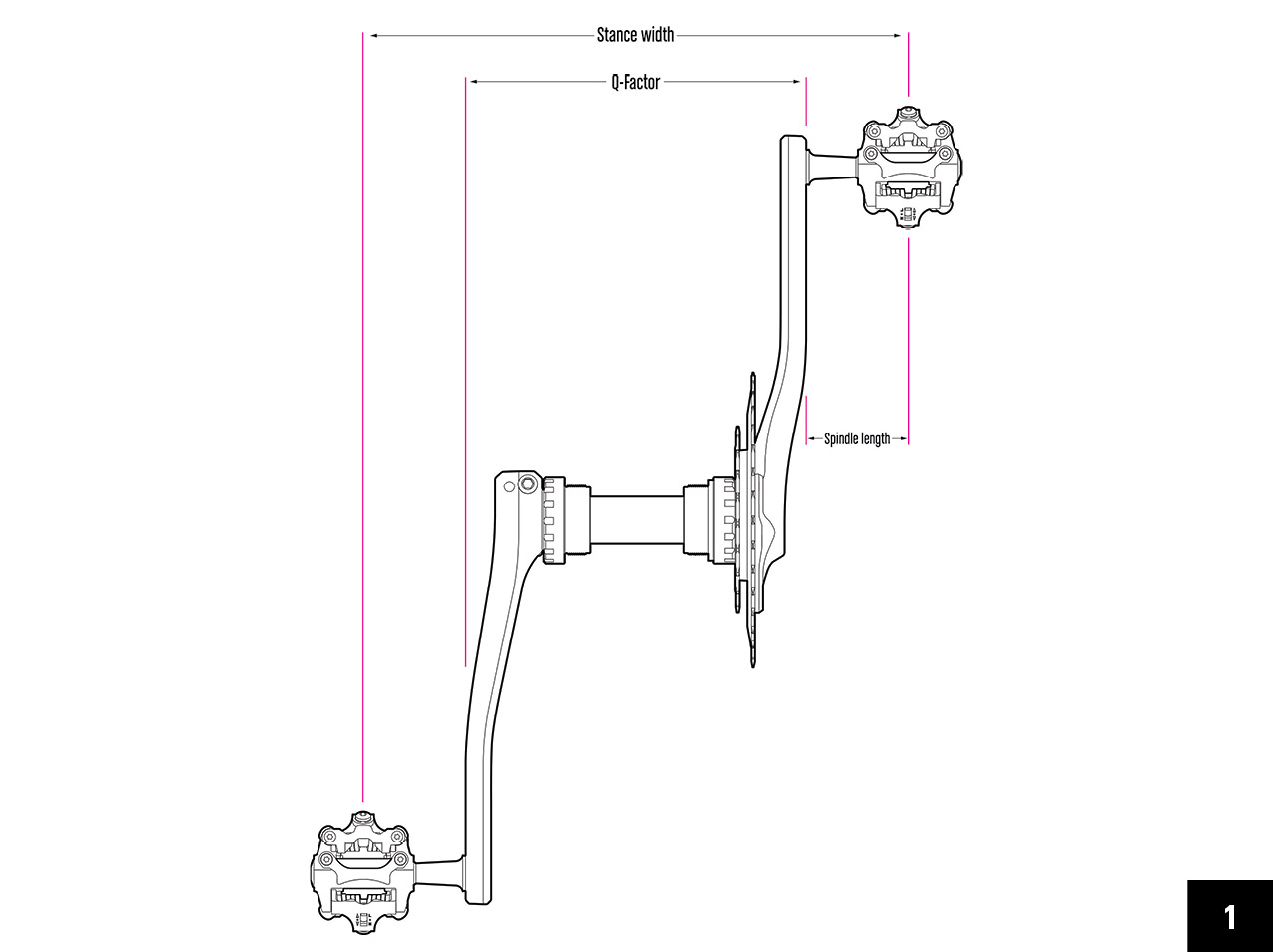

Onko nuo kammet niin suorat, ettei se anna vaihtajalle tarpeeksi tilaa?
Strada Carbon -2021
Viestit: 5230
Re: Ensimmäinen velomobiili, Strada Carbon #309
Jalli kirjoitti: 02 Huhti 2021, 21:35
...Onko nuo kammet niin suorat, ettei se anna vaihtajalle tarpeeksi tilaa?
Q-Factor näyttää aika pieneltä...
Mittaatko paljonko?
Ohjekuva alla.
Esim. Shimanon maantiekammissa näkyy nettisivujensa mukaan olevan n. 146-147 mm.

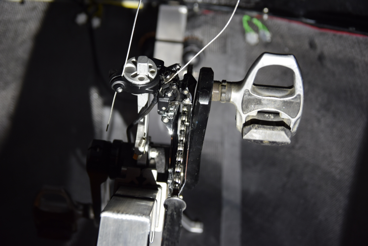

Mikä kohta vaihtajasta osuu kampeen? Usein kuvailemasi ongelma esiintyy jos vaihtaja on väärässä kulmassa suheessa kampiin. Onko vaihtajan kiinnikettä varaa kääntää asteen tai parin verran?
Viestit: 14205
Kierrä vaihtajaa muutama aste vastapäivään ja siirrä ulompaa liikerajaa sisemmäs, niin alkaa toimia, eikä kolise kampeen. :)
Viestit: 4085
jori kirjoitti: 03 Huhti 2021, 14:40
Kuvan kulmasta erittäin vaikea sanoa varmasti, mutta tuo ohje taitaa tehdä ongelmasta vain pahemman. Muistakaa et on hyvin tärkeetä et missä kohtaa etuvaihtajaa se osuu kampeen ja se voi olla tuolla ala-osassa joka siirtyisi vain enemmän ulos kampea kohti varsinkin kun kuvana kohdassa näyttäisi kajastavan vaaleampaa taustaa kammen ja vaihtajan välistä.
Mittaatko paljonko?
Q-Factor 128mm
Vaihtaja on säädetty ohjeen mukaisesti samaan linjaan ison rattaan kanssa ja kampi ottaa ketjuohjaimen ulkopintaan tasaisesti koko matkalta. Eli tuo kampi rajoittaa vaihtajan säätämistä siten, että ketju nousisi hyvin isolle rattaalle. Eikä ole ensimmäinen kerta kun säädän etuvaihtajaa. Koskaan en ole törmännyt tuollaiseen ongelmaan.
Jotta ketju nousisi kunnolla isolle rattaalle, pitäisi vaihtajaa säätää ulospäin, siten että ohjaimen ja ketjun välissä on kuvan mukainen välys.
Kuvaan piirsin myös kammen. Jotta säädön saisi kohdalleen, täytyisi kampea saada ulospäin...

Viestit: 14205
Ketjun nostaa isolle rattaalle häkin kapea takaosa. Kiertämällä vaihtajaa häntä siirtyy ulommas, jolloin etuosa saa jäädä sisemmäs.
Jos vaihtajaa kääntää niin paljon, että se nostaa ketjua kunnolla, osuu kampi ohjaimen takaosaan ja vie sen mennessään...
