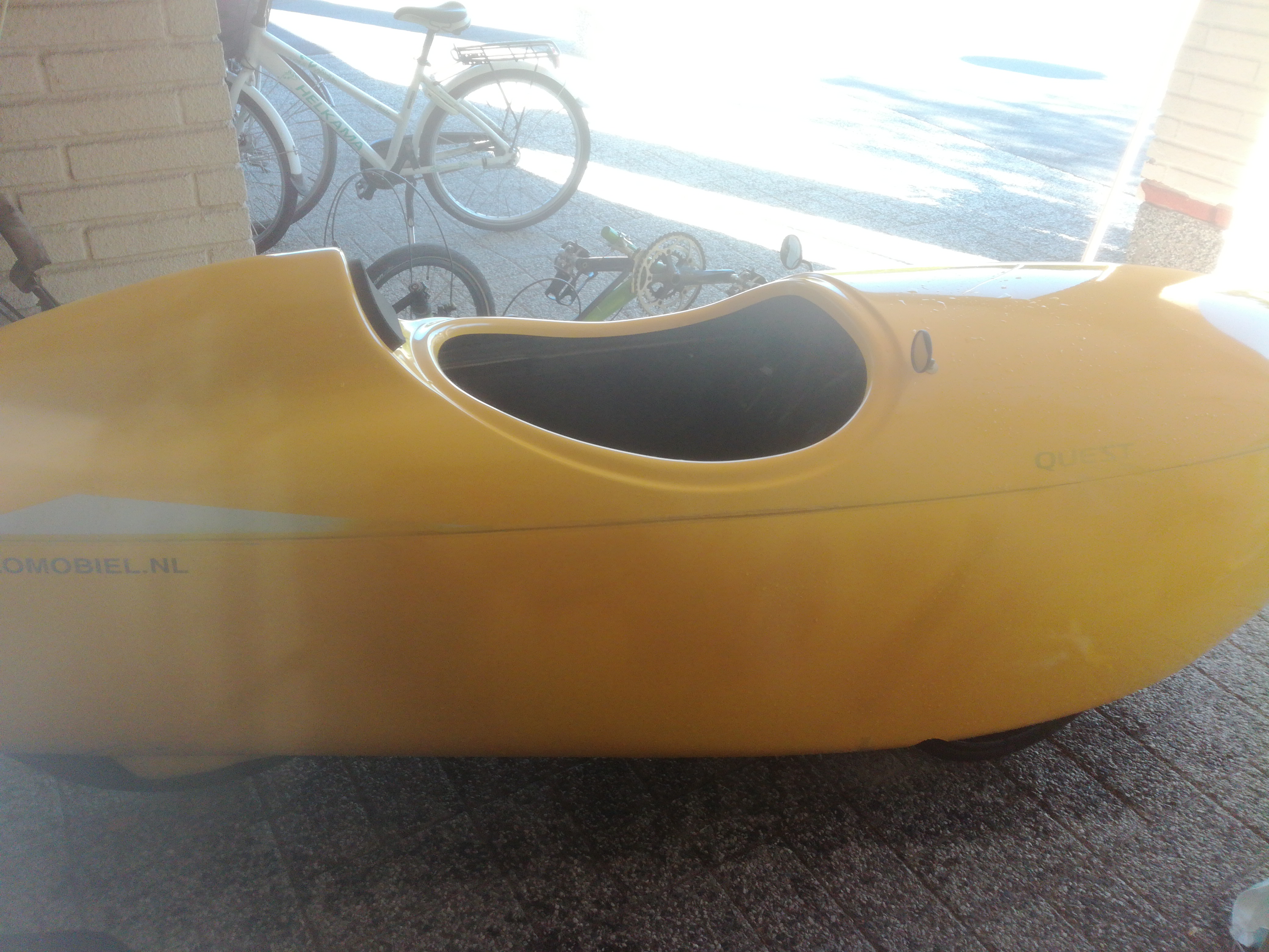

Eilen maalasin naarmuuntuneen kyljen. Tämän näköinen tuli.

Ihan kuin kainosteleva hento poskipuna!
Toiselle puolelle vaan samallainen ja keulaan joku söpö naamavärkki :D

1CV:tä kun maalasin, niin totesin keltaisen värin olevan haastava maalattava, ainakin kilikalipullolla ja meikäläisen taidoilla. Tasaisen sävyn saaminen isommalle alalle oli vaikeaa.
