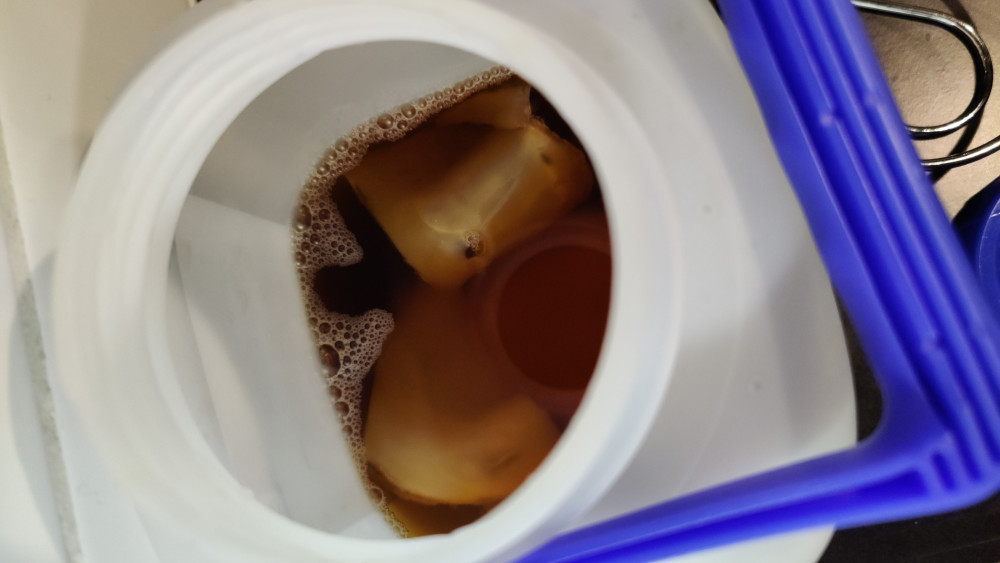

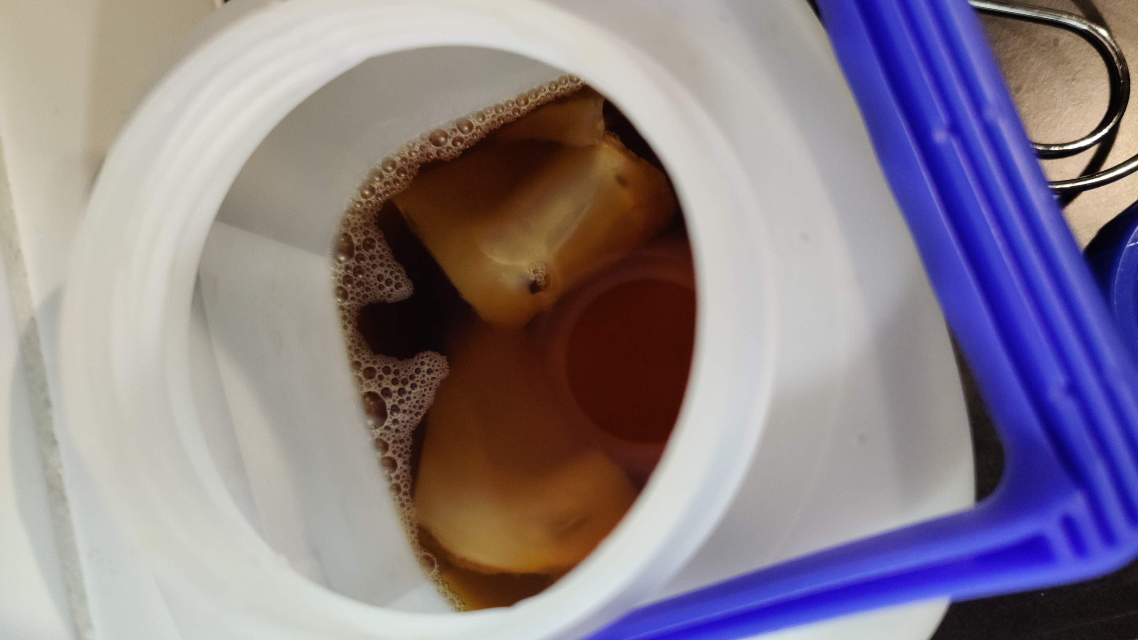

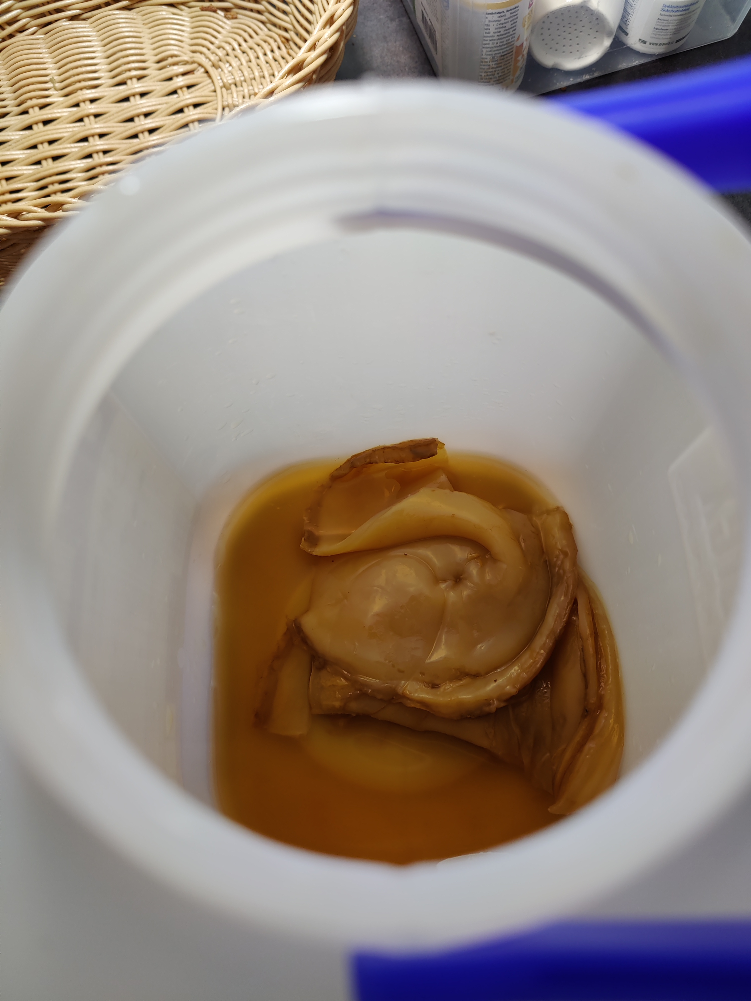

Volgansieni saapui ja pötköttelee astian pohjalla. Sokeriteetä päälle.
Viestit: 7850
Re: Oispa kaljaa
Nyt vain odotellaan viikko, sitten pullotus.

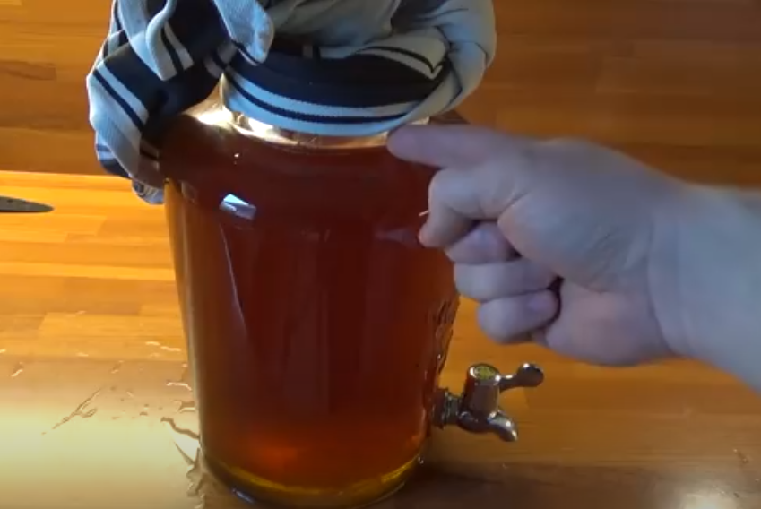

Panitko tuolle turbaanin päähän. Tuotahan ei siis peitetä kannella, eikä vesilukolla, sillä volgansienen pitää saada ilmaa kasvaakseen.
Tuo turbaani viittaa tässä videolla esitettyyn kombuchan valmistusohjeeseen.
https://www.youtube.com/watch?v=_0hC_qiBoE8

Laitoin kierrekannen vaan löyhästi päälle, uskoisin ilman kulkevan?

Tuossa ei ole kyse paineesta, jonka pitää päästä ulos, vaan kaasujen vaihtumisesta. Hapen pitää päästä sisään ja hiilidioksidin ulos. Siksi tuo turbaani, tai mikä vain huokoinen kansi olisi parempi.

No laitetaan sitten rättikansi :D

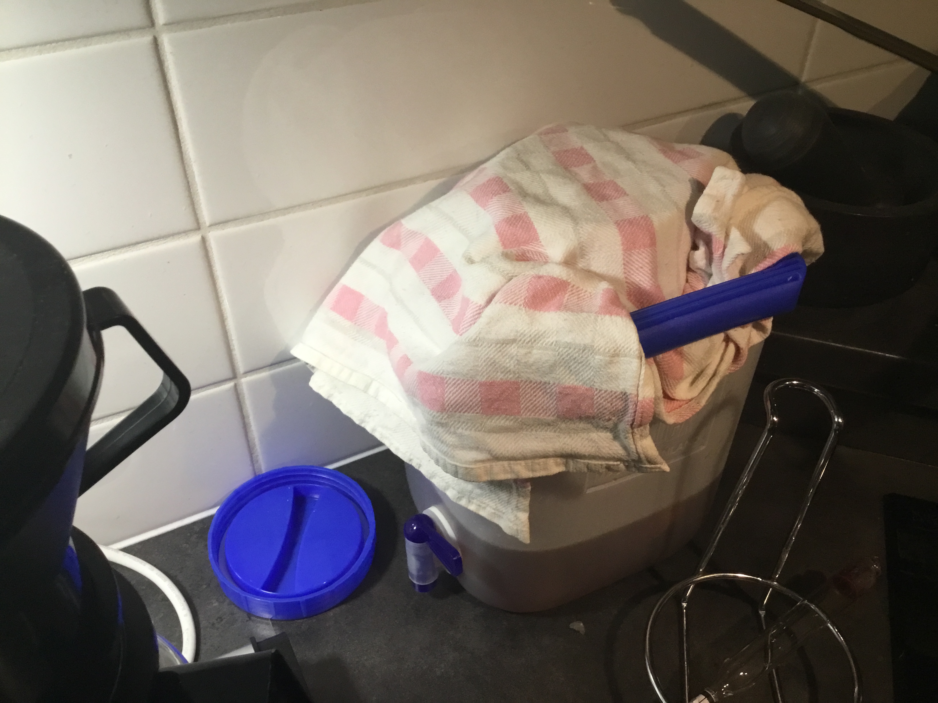

Juuri niin. Mulla on siis tölkin kantena puuvillaharso, kuminauharenksulla tieteskin kiinni.

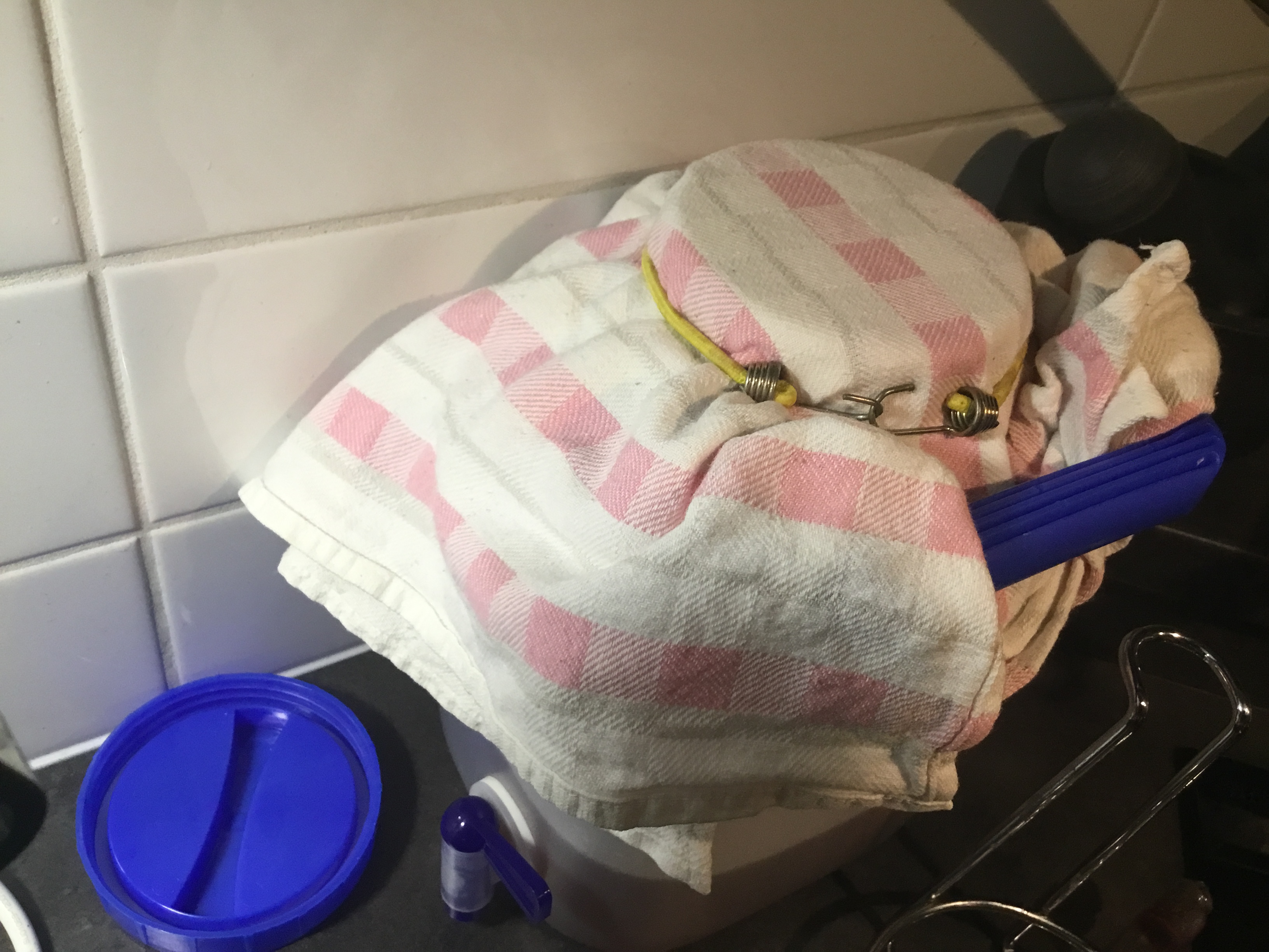

Pastori kirjoitti: 01 Joulu 2021, 22:58
No nyt on mullakin

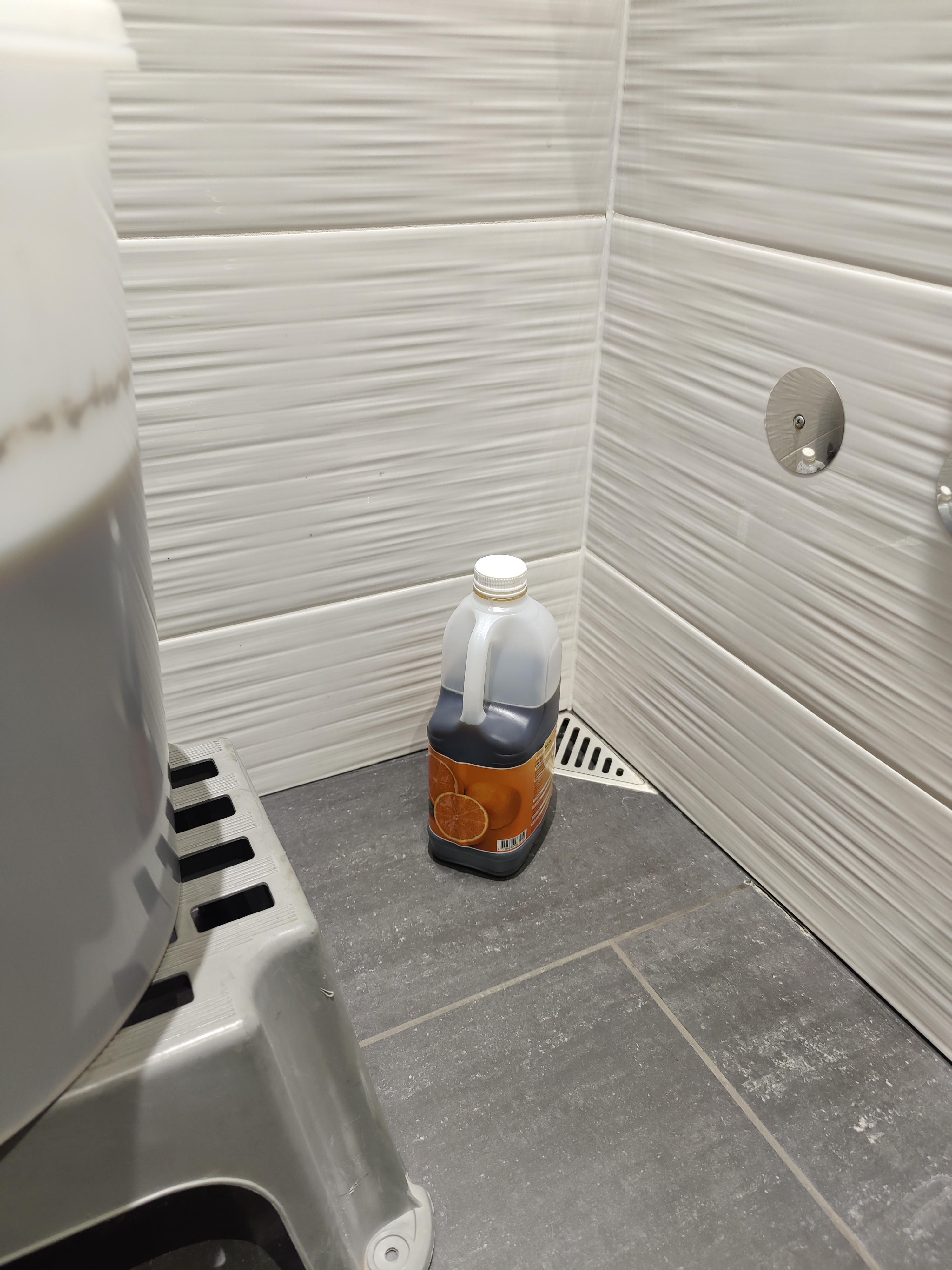

Ominaispaino ei enää muuttunut. Siispä pullotukseen. Jälkikäymissokeria 0,8% per 20L eli 160g liuotin pariin litraan olutta. Tässä vaiheessa tuli hässäkkää, enkä ehtinytkään alkaa pullotuspuuhiin.
Yöllä mietin kuohahtaako tuo 2 litran astia tyhjäksi, kun sokeria on niin tuntuvasti, mutta ei. Mitään ei ollut tapahtunut vuorokaudessa. Miksi? a) oliko vierre niin sokerista että hiiva tukehtui? Vai b) oliko pinnasta otettu erä jo niin hiivatonta?
Muoks. Huomatkaa lattiakaivo nurkassa, eikä keskellä lattiaa kuten yleensä. Lattiassa voi käyttää tällöin isoa laattaa eli lattia on suora, mutta koko lattia kaataa nurkkaa kohti.

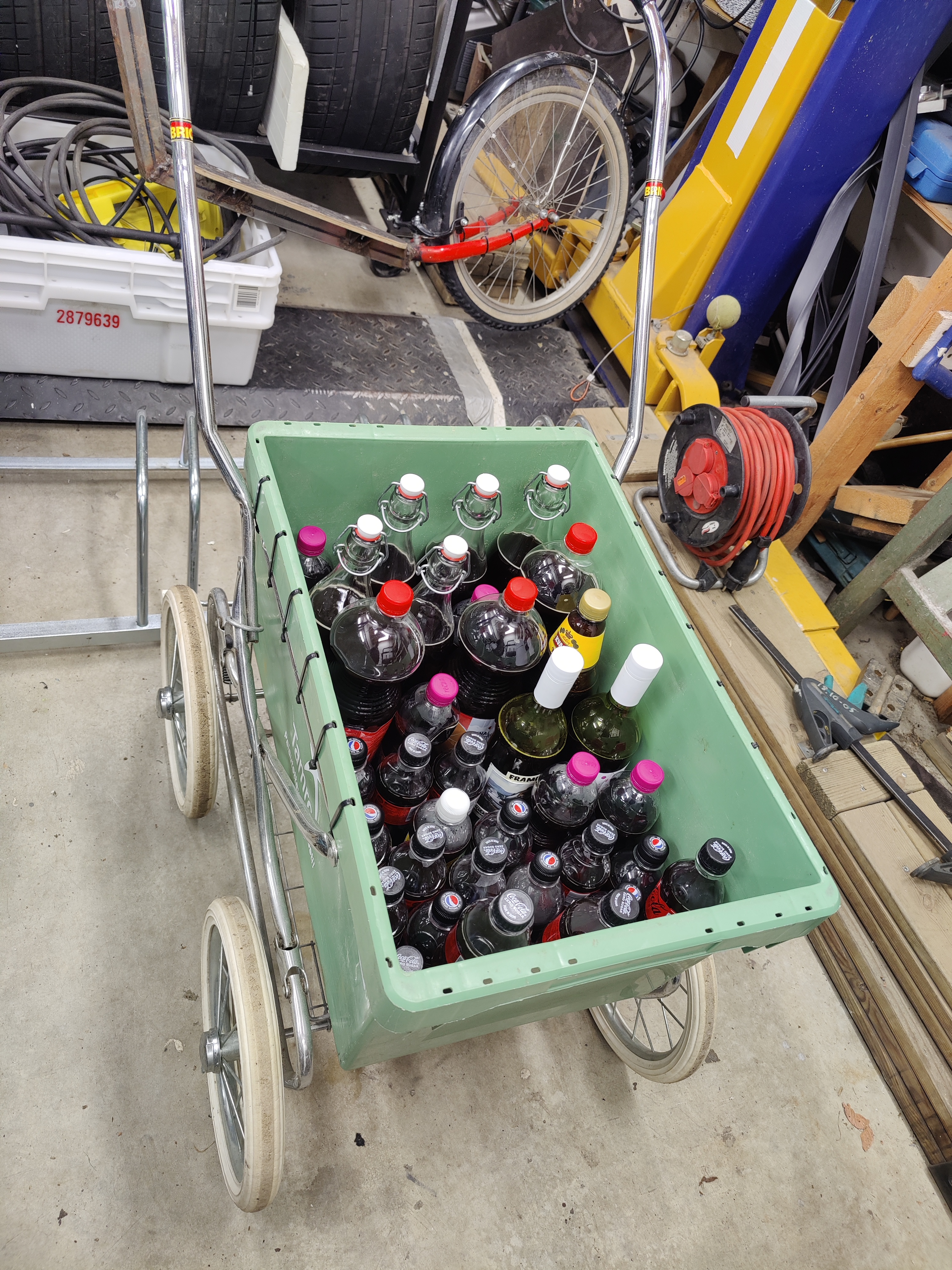

Erä pullotettu ja viety talliin +15 asteen lämpötilaan jälkikäymään.
