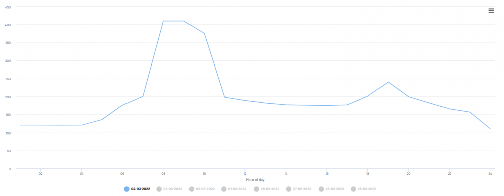

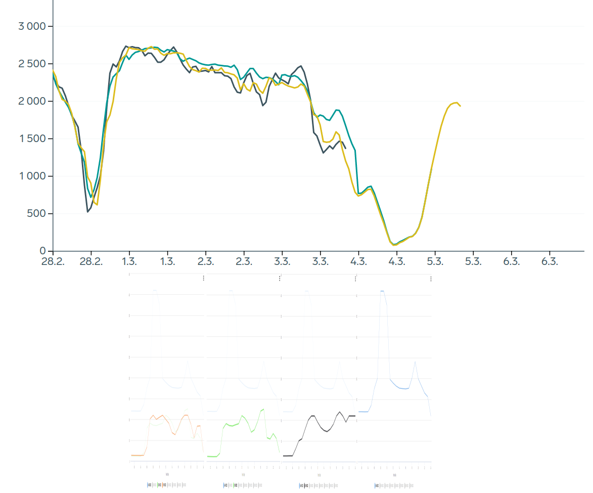

Huomenna nousee sähkön hinta pitkästä aikaa korkeaksi. Tämä johtuu tuulen tyyntymisestä hetkeksi. Huomenna ei kuitenkaan ole siis paras aika saunoa sähkösaunassa ainakaan kello aamulla. Onneksi tyyni jakso on vain muutaman tunnin mittainen.

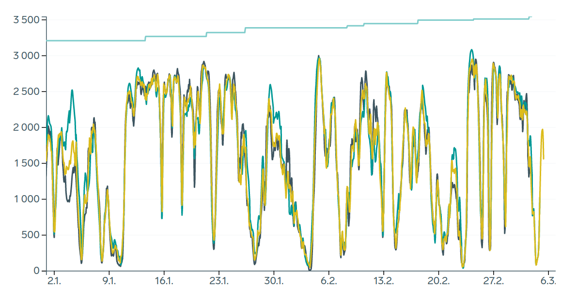

Yritin kyhätä tähän alla olevaan kuvaan peräkkäin noita sähkön hintakäyriä päivittäin tuulivoimaennusteen kanssa samaan aikaskaalaan, jotta hahmottuisi, miten merkittävä vaikutus tuulivoimalla on sähkön hintaan. Polttoainevoimaloilla on kyllä paha tuolileikki käynnissä. Tuulivoimaa tullut nyt monta viikkoa pitkiä jaksoja hyvin lähellä samoja maksimeita kuin ydinvoimalla yhteensä.

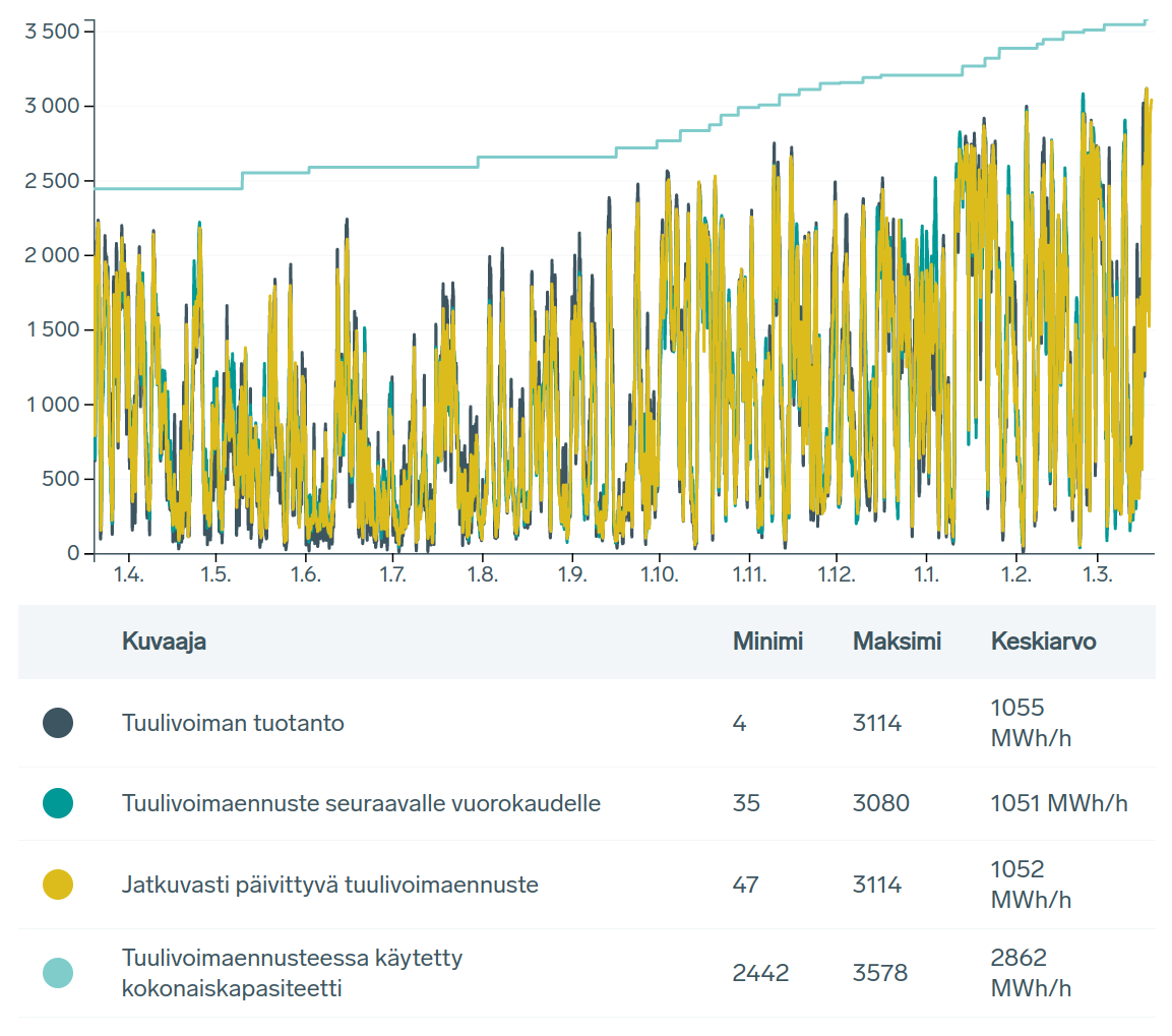

Tässä vielä tuulivoiman tuotantokäyrää tämän vuoden ajalta. Ydinvoimaa tuotetaan tasaisesti noiden ylimpien piikkien tasolla. Selvästi yli puolet siitä tulee jo tuulivoimaa, ja joka vuosi lisää. Minusta tässä ei ole kyseessä mikään viherpiipertäjien puuhastelu, vaan todella massiivinen energiantuotanto, jonka takaisinmaksuaika on kaikista energiainvestoinneista lyhin.

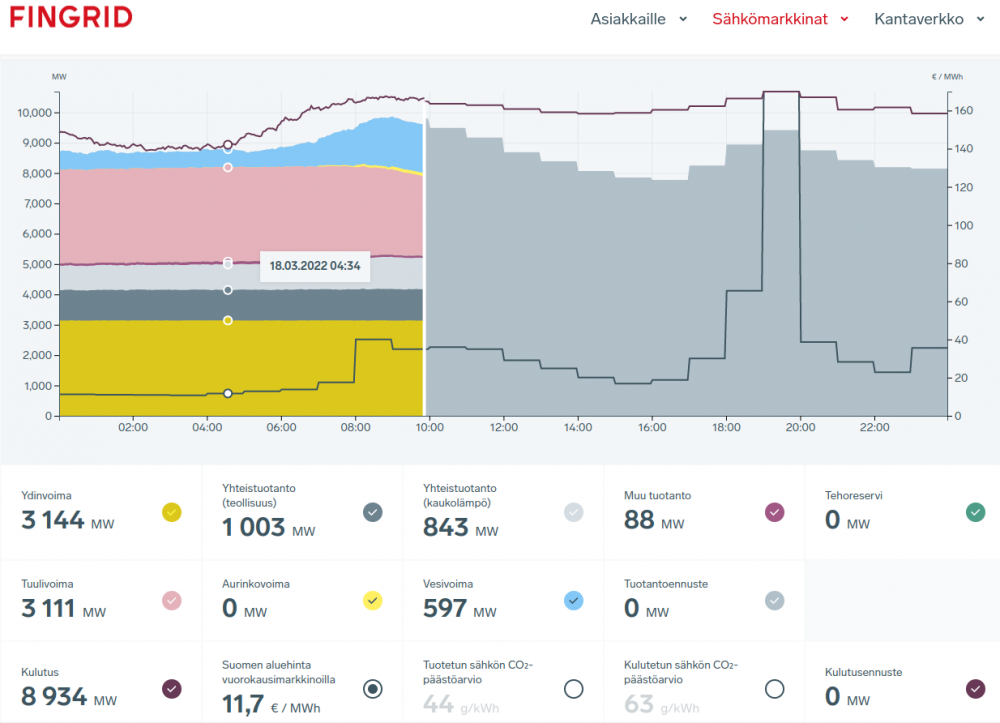

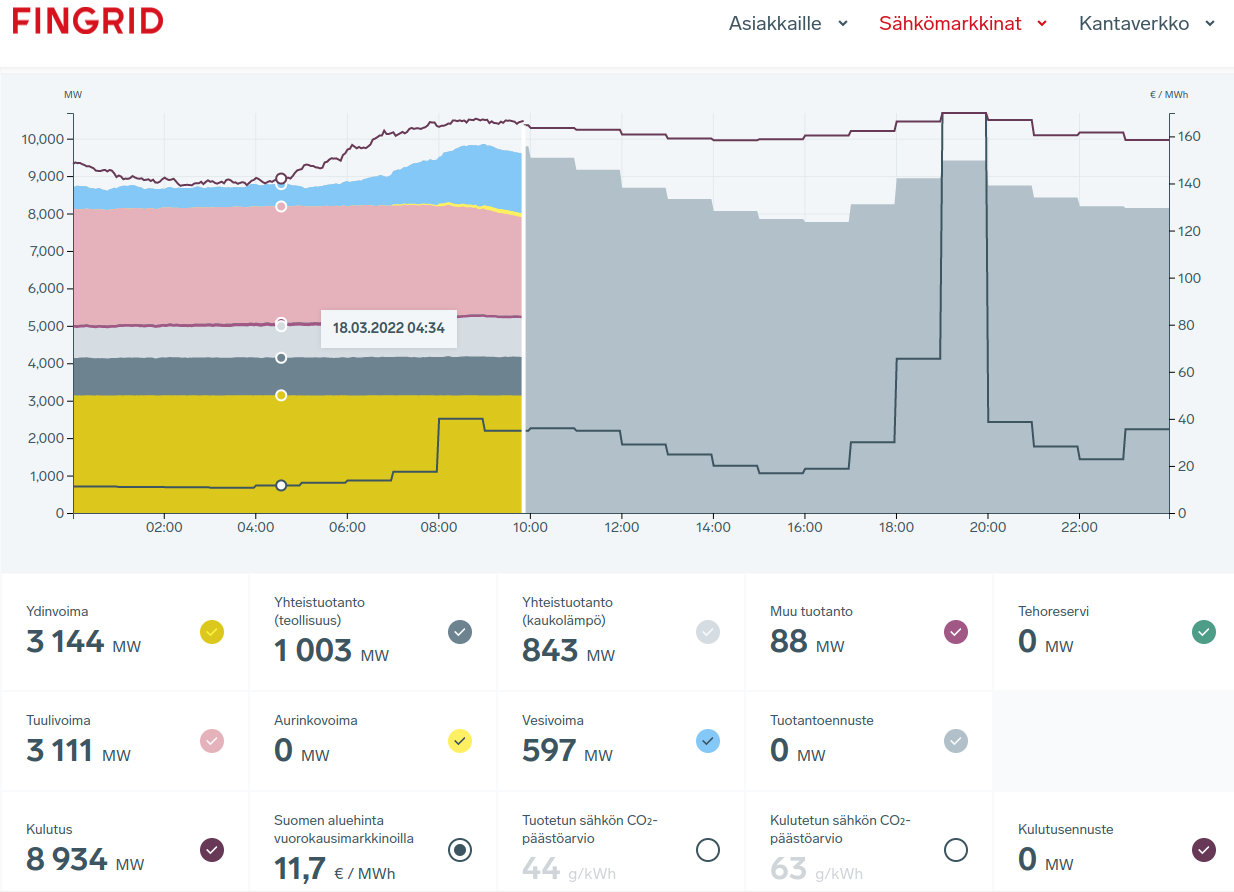

Nyt on sähkön hinta ollut pari päivää halpaa. Olkiluodon kolmatta ydinvoimalaa on käynnistelty ja se käy nyt noin 1/6 tehollaan. Heti on sähkön hinta romahtanut. :shock:
On toki ilmat lämmenneet ja kulutus siksi pienentynyt, mutta hinta on ollut vain kymmenesosa viime viikon hinnoista.
Samalla kun OL3 tehoja on nostettu, on tuulivoiman tuotanto noussut. Ydinvoiman kokonaistuotanto on nyt 3144 MW. Jännä yhteensattuma, että tuulivoiman maksimiteho on samalla noussut, mutta jää aina hitusen ydinvoiman kokonaistehosta. Nousee samaa tahtia ydinvoiman käynnistysvaiheen tehonnousun mukana. :shock:
Olisitteko uskoneet, että tuulivoiman kapasiteetti suomessa on noussut vuoden kuluessa yli 1000 MW. Tuossa kuvassa tuulivoiman kapasiteettia kuvaa tuo ylin vaalea turkoosinsininen viiva. Tuulivoima on siis lisääntynyt vuodessa kolmanneksella. :shock:

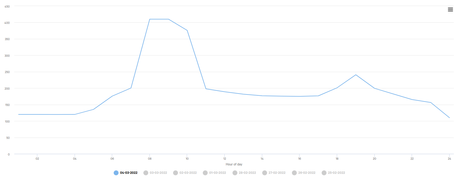

Jottei nyt pelkäksi pörssisähkön kehumiseksi menisi, niin kyllä siitä vielä tähän aikaan vuodesta saa välillä maksaa reilustikin:Kuva

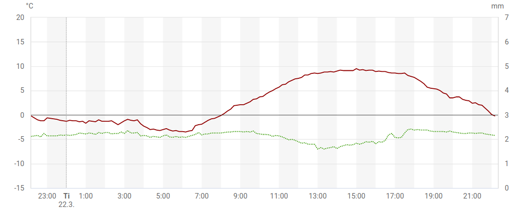

Yöt ovat kylmiä. Minä näen tuon aamun korkean sähkönhinnan vain erinomaisena mahdollisuutena säästää. Lämpötila sahaa toistakymmentä astetta päivän ja yön välillä. Lämpötila on matalimmillaan ennen auringonnousua ja talo hieman tämän jälkeen. Ilma lämpiää aamulla kuuden jälkeen kaksi astetta tunnissa. Sisällä ikkunallisessa huoneessa vieläkin nopeammin. Tuossa tilanteessa pienen vilun sietäminen aamulla säästää rahaa, kun ei laitakaan lämmitystä päälle, vaan odottaa hieman. :D

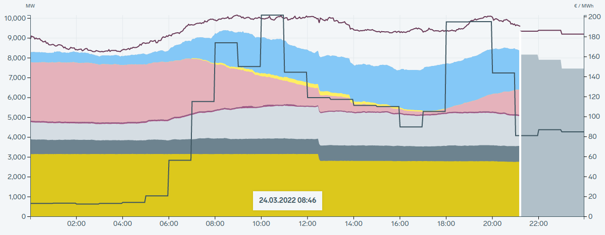

Tänään kello 12.28 putosi OL3 irti verkosta. Ei siinä mitään muuten, mutta miten siihen liittyy kello 14 jyrkästi samanlaista käyrää pudonnut tuulivoiman teho. Mikä pudotti tuulivoimaa jyrkästi puolitoista tuntia OL3 214 MW tehon verran samanlaista, jyrkkää ramppia myöten.
Tuolla edellä kerroin, miten tuulivoiman teho oli oudosti noussut OL3 käynnistymisen ja tehonnousun yhteydessä. Nyt se näytti oudosti laskevan samasta syystä. Tosi outoa!
Mikä kumma symbioosi Olkikolmosella ja tuulivoimalla on. :shock:

Re: Sähkön hinta
jori kirjoitti: 24 Maalis 2022, 21:36
Tuulee nyt
tuuli tyyntyy nyt
ei tuule nyt
on tuuli tyyntynyt
Eli siis jo klo 7 aamulla tuuli alkoi tyyntyä ja sitä myöten tuulivoimaloiden teho alkoi pudota. Jos se oli klo 14 jo niin tyyntynyt, että suuri osa tuulivoimaloista päätti kytkeytyä irti. Jos niillä on kaikilla rajana sama tuulen nopeus, jolla ne lopettavat tuotannon?
