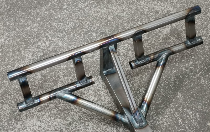

Lisää kikkareita odottamassa hitsausta:Kuva

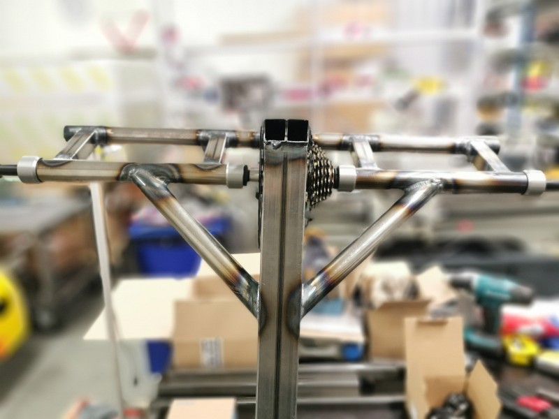

Re: 4Fat - pullearenkainen nelipyöräinen
Alemmasta poikkiputkesta tarvii vielä katkaista pätkä pois keskeltä, tasauspyörästön ja rataspakan tieltä.

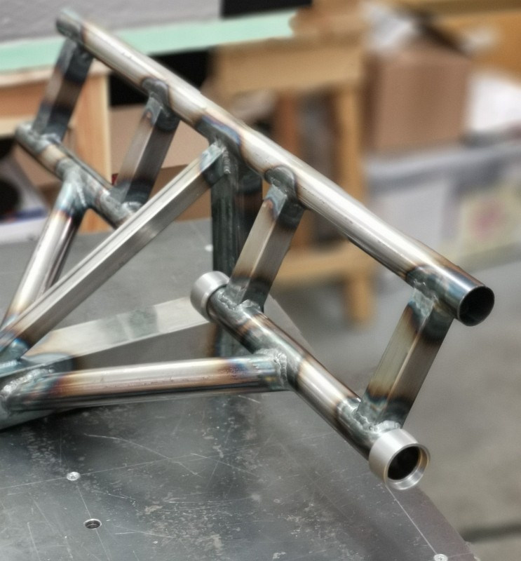

Rautasahamies iski... Kuva

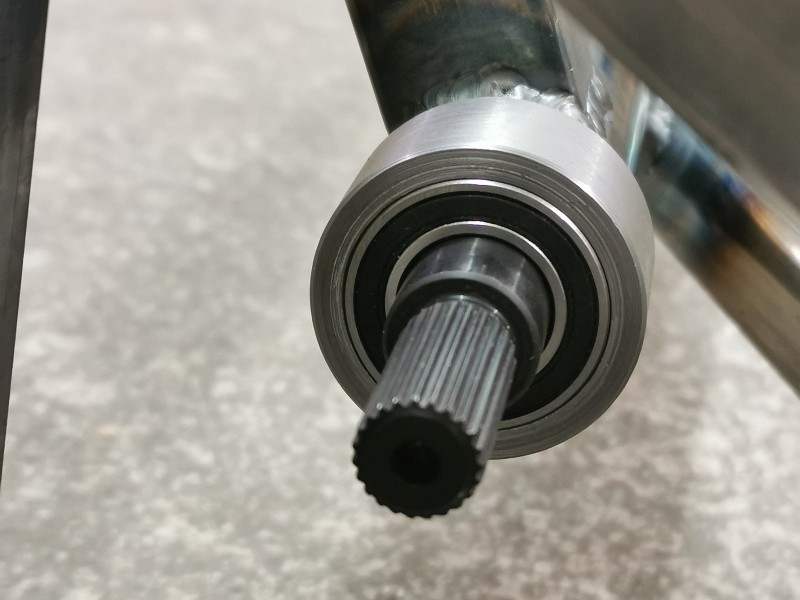

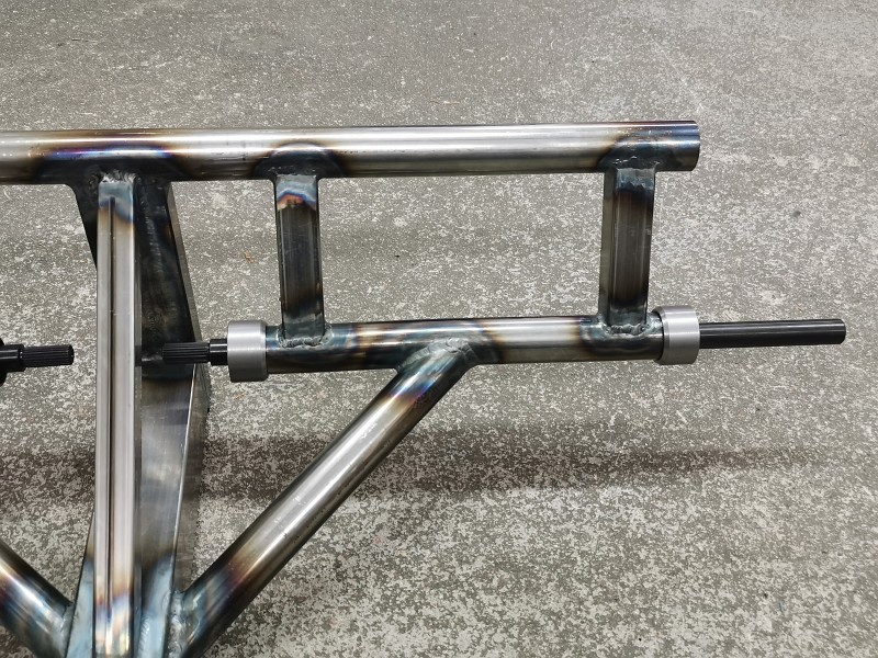

Sahailun jälkeen ilta jatkui laakeripesien sorvaamisella. Puolet eli kaksi sain tehtyä, toiset jonain toisena iltana.
Hitsailut vääntelee putkia luonnollisesti hieman mutkille. Katkaistu alempi akseliputki ei ole suora, joten tein laakeripesistä hieman väljät ja käytän laakerin ja pesän välissä lukitetta lopullisessa kokoonpanossa.
Viestit: 5293

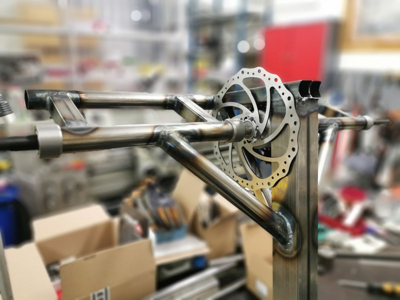

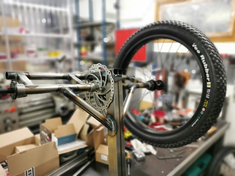

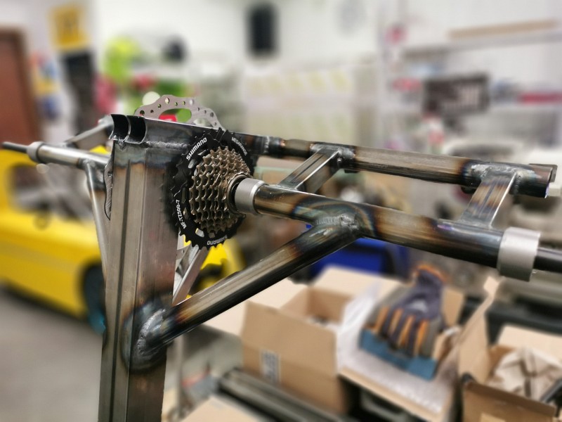

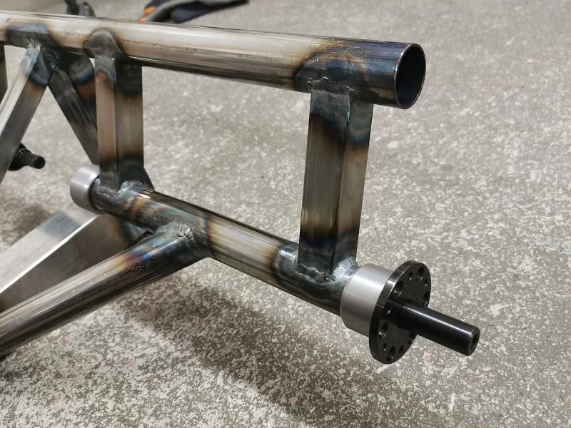

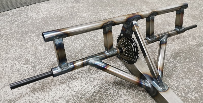

Loputkin taka-akselin laakeripesät valmiit. Mallailin palikoita paikoilleen, näyttäisi jarrulevy ja rataspakka mahtuvan rungon ympärille, vaikkei montaa milliä ylimääräistä tilaa jääkään.

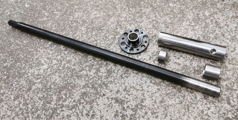

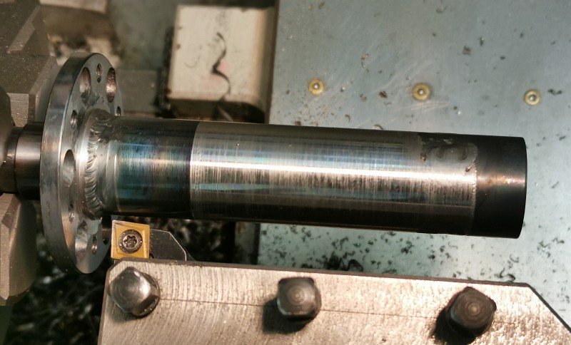

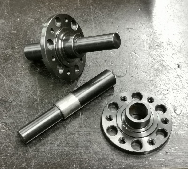

Olen pähkinyt taka-akselinpäiden toteutusta, eli mitä vetoakseleiden ja pyörännapojen väliin laittaisi. Samagagan omat akselinpäät kun on tehty valmistajan omille navoille, jotka eroavat reilusti nyt käytettämistäni takanavoista.

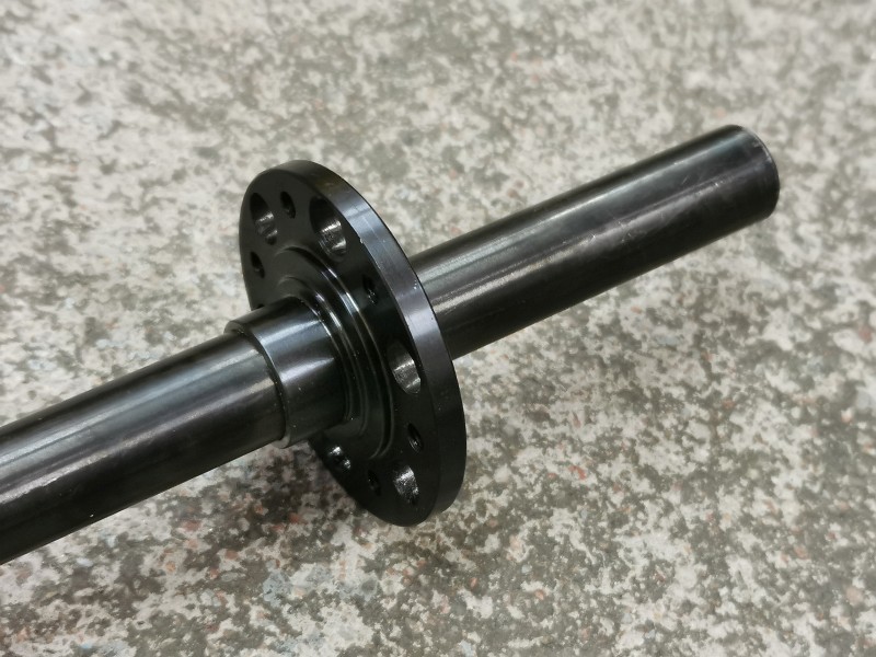

Koska Samagagan akselinpää ja vetolaippa eivät näyttäneet olevan ns. yhtä puuta, niin päätin kokeilla hydrauliprässiä niiden irrottamiseen. Hyvin lähtivät erilleen ja vielä ehjinä. Seuraavaksi sorvasin vetolaipan reiän 15 -> 17 milliin, eli vetoakselin halkaisijaan. Nyt irralliset vetolaipan sai liu'utettua vetoakselin päälle. Kiinnitys hoituu hitsaten, mutta ennen sitä väkästelen vielä täytettä vetoakselien ja pyörännapojen väliin.

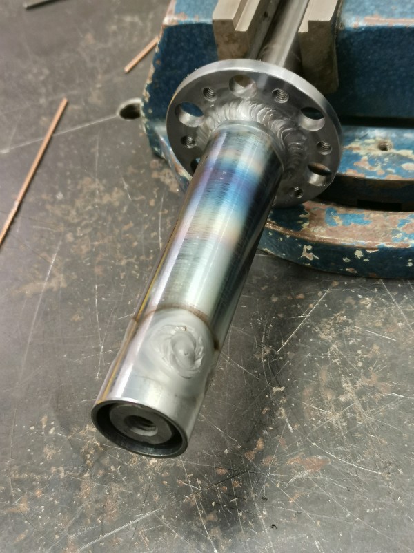

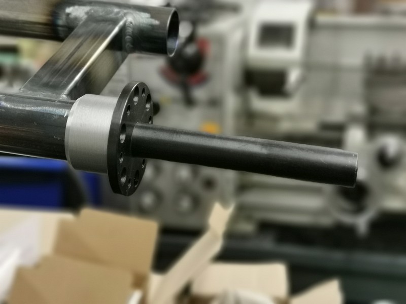

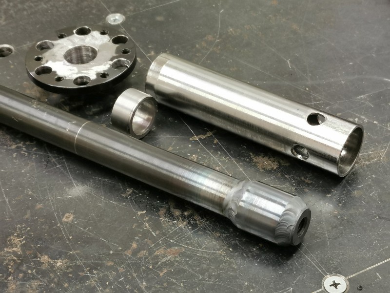

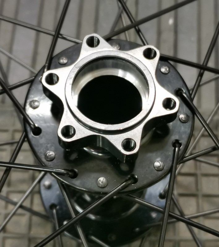

Aika palapeli tästäkin taas tuli. Holkkien ja putkien sorvailua ja hitsailua. Pistää välillä miettimään, onko tässä mitään järkeä. No epäilys yleensä kaikkoaa, kun saa työn alla olevan kokonaisuuden valmiiksi.
Tämänkertaisessa rakenteessa ideana oli, että vetoakselia ei tarvisi hitsata muualta kuin päästä. Vääntömomentti kulkee ensin vetoakselin päähän hitsatun uloimman holkin kautta putkeen, josta vetolaippaan ja pyörännapaan.

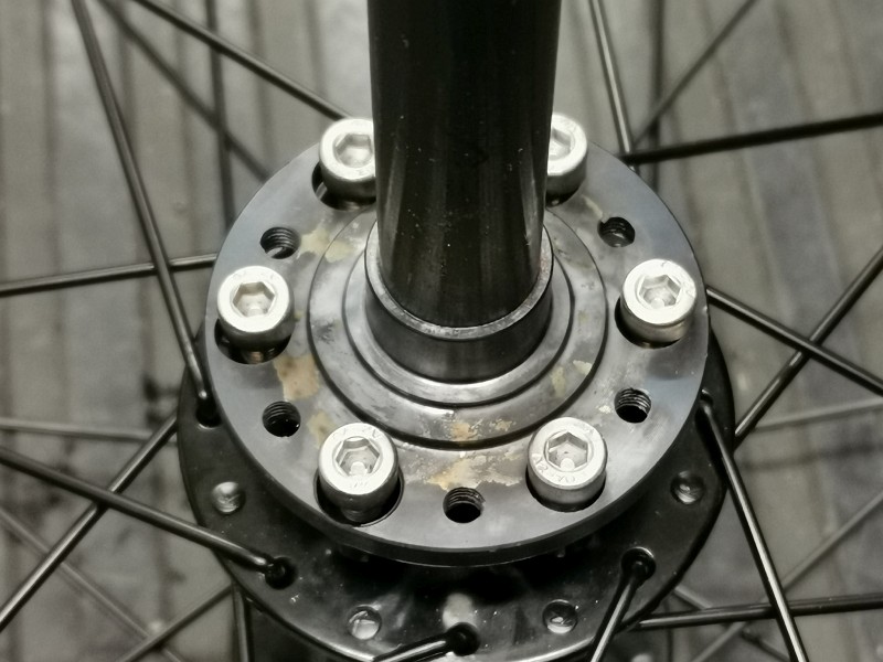

Kaikki onnistui muuten hyvin, mutten huomannut tarkistaa vetolaipan reikiä ennen aloitusta. Navan jarrulevyn kiinnitysruuvien (6 kpl) kantojen pitäisi osua näihin reikiin, ja vääntömomentin siirtyä vetolaipalta pyörännavalle. No eipä ollut reikien paikoitus sinnepäinkään... Ei mitään toivoa saada ruuvien kantoja osumaan reikiin. Ratkaisin ongelman väliaikaisesti ruuvaamalla ruuvit laipan läpi napaan. Ei hyvä, mutta kestänee ehkä ensitestit...
Sitten tarvisi tehdä vielä toinen samanmoinen, toivottavasti paremmalla vetolaipalla...
Viestit: 14418
Outo juttu, ettei reiät osu. Jakohalkaisijan luulisi olevan saman. Onko tuo navan puolen (jarrulevykiinnitys) epäsymmetrinen, vai onko akselilaipan reiät porattu "polven päällä". Vai onko napaosa epäsymmetrisesti reikien suhteen. :?
