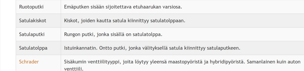

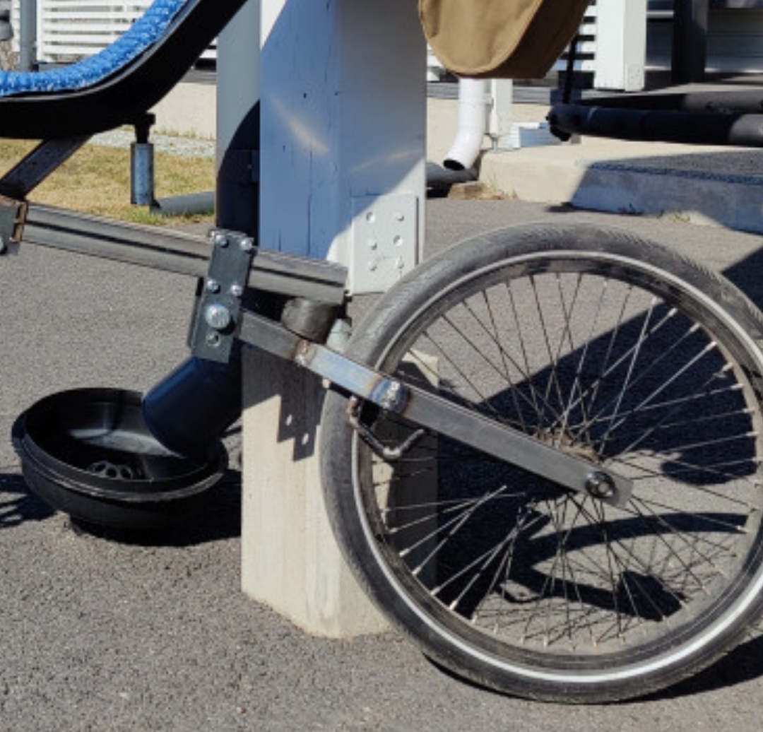

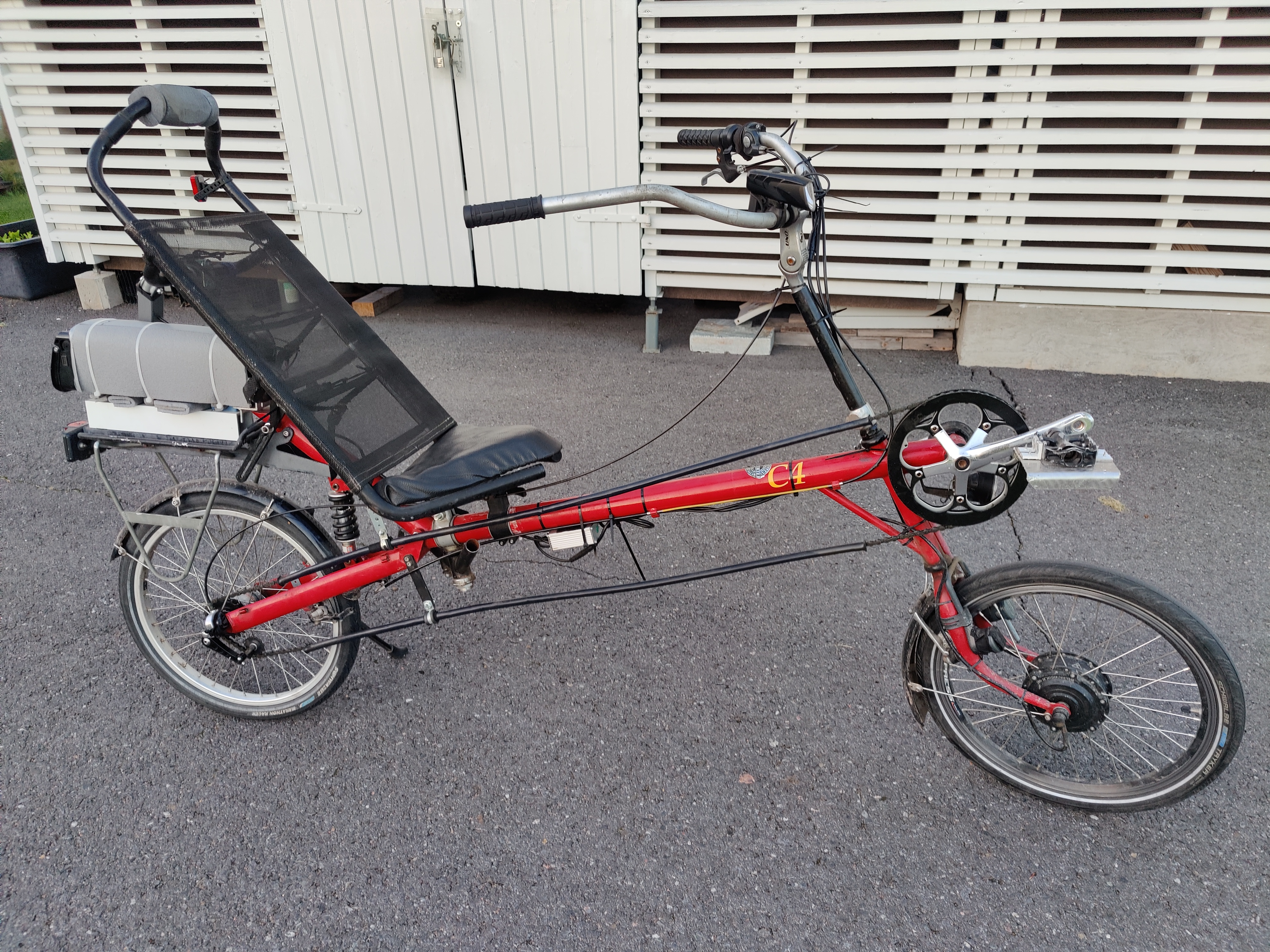

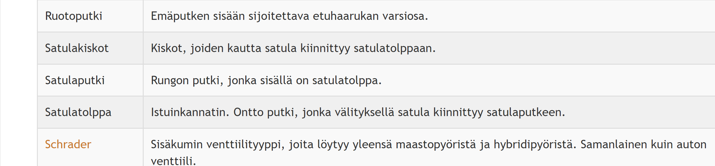

Twisterin teräsmiestanko alkoi vaikuttaa niin hyvältä, että Radiukseenkin piti saada sellainen. Vuosia liiterin seinällä ollut cruisertanko sopi tarkoitukseen. Tuumainen stemmin jatkoputki on tuntunut notkealta koko ajan. Jostain romupyörästä purettu ulompi satulaputki (mikä sen nimi on?) sopi juuri ja juuri nihkeästi tuumaisen putken päälle. Laakerilukitetta varalta putkien väliin. Loppui notkumasta.
3x7 (napa+avovaihde) Sachs takakiekko sai poistua ja tilalle paras polkupyörän napa Nexus 3 jalkajarrulla. Jos jollain on intoa taistella 3x7 Sachsin kanssa, niin tuosta sen saa. Periaatteessa toimii, mutta rullaa hieman huonosti ja napsuu välillä. Oon kahdesti avannut, enkä keksi mikä siellä on vialla.

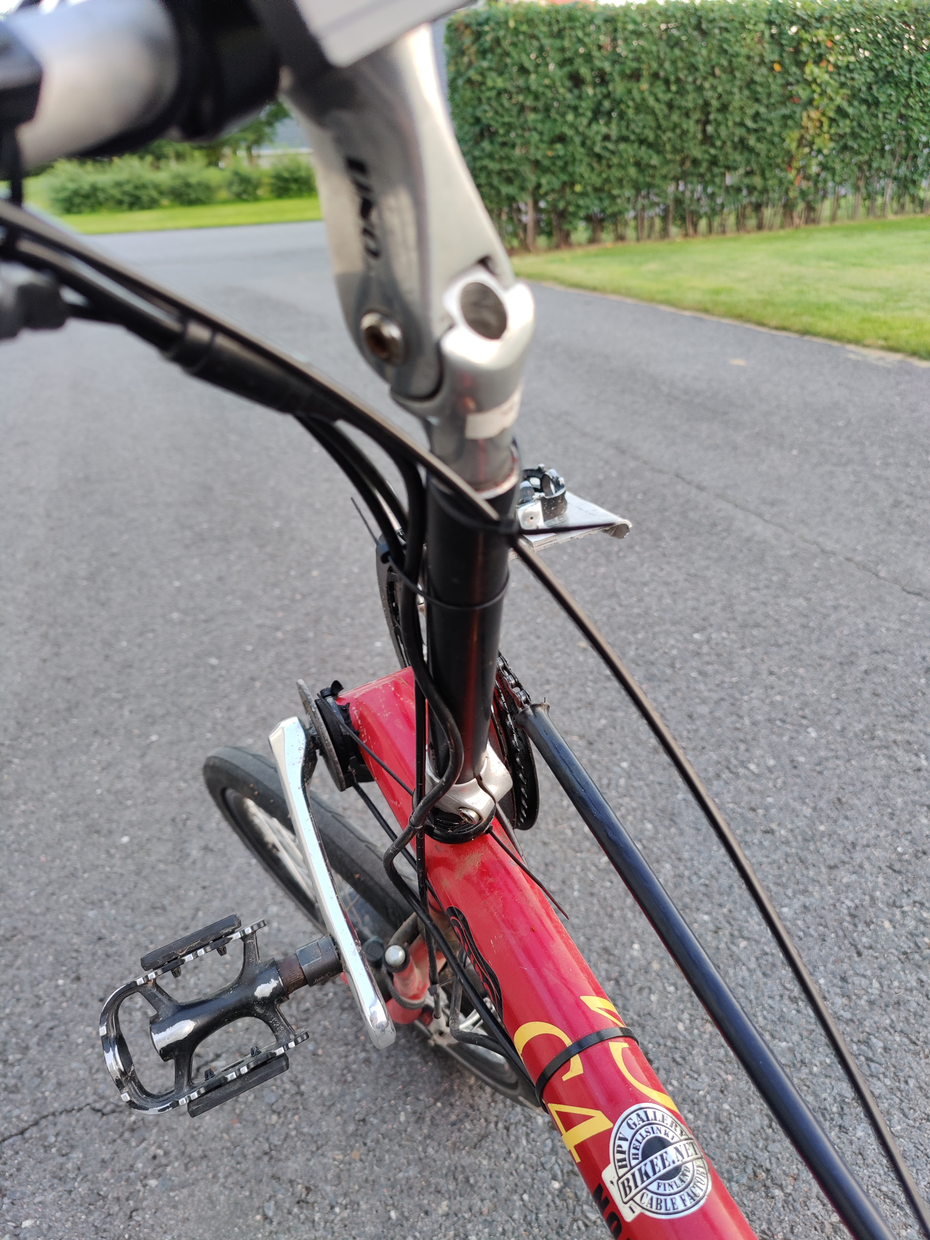

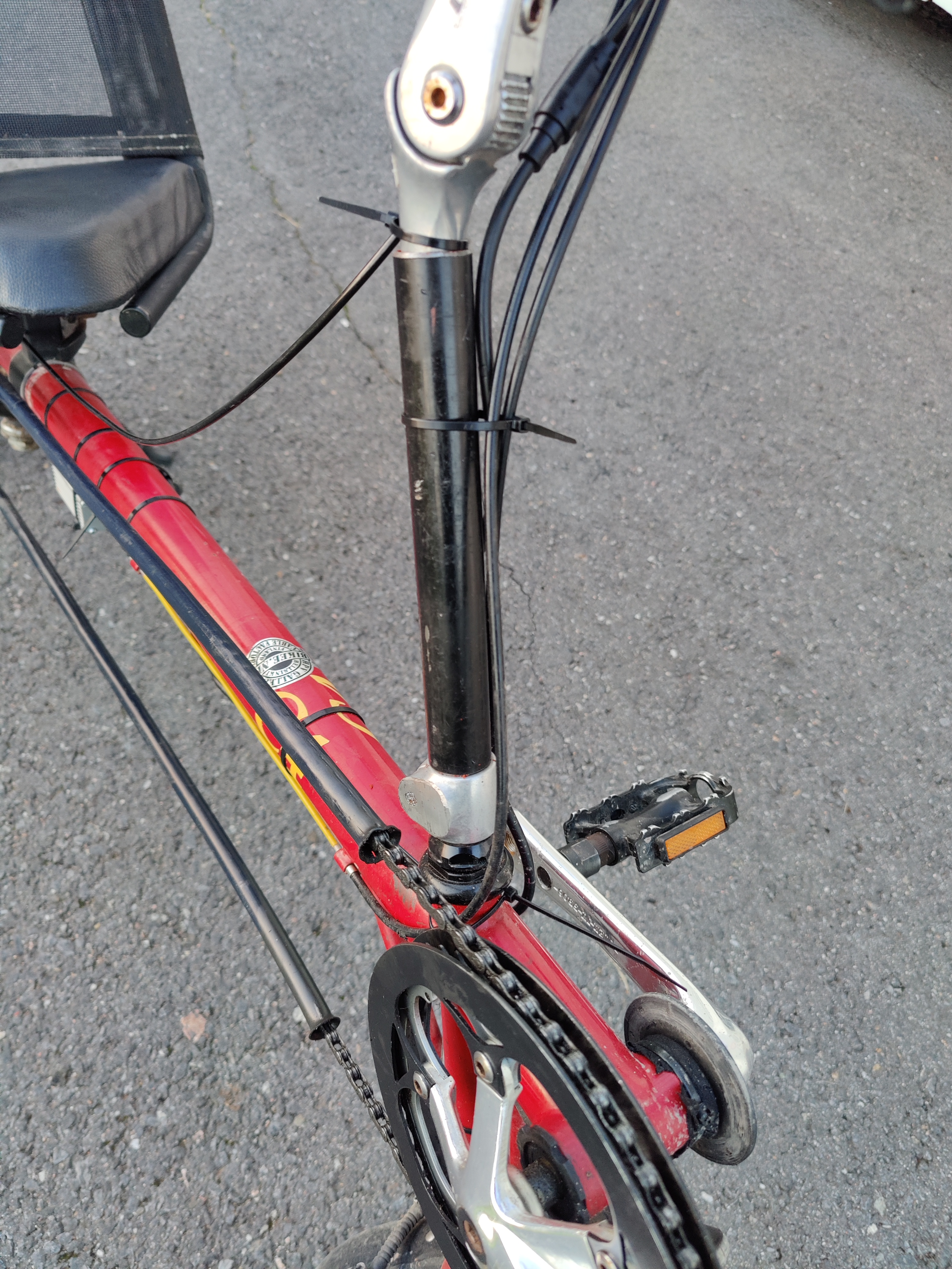

Sinkulan ketjukiristin toimii hyvin jalkajarrun kanssa.
Stemmin jatkoputken alapäähän tuli hyvän näköinen kiristin sahaamalla ohjaustangon kiinnike irti stemmistä. Aiemmin olin jo irroittanut 22,2mm pystyputken kyseisestä stemmistä ja ruuvannut sen haarukan ruotoputkeen, mihin jatkoputki siis kiristettiin kiinni.
Olipa hankala selittää ilman työvaihekuvia. Ei tullut kuvattua, kun oli puuhailuflow päällä. Kuitenkin idea oli, että yhdestä romurungosta ja yhdestä ylimääräisestä stemmistä saa tehtyä korotetun stemmin aika helposti, siististi ja hitsaamatta.

Vilijami kirjoitti: 29 Elo 2023, 21:58
...Jostain romupyörästä purettu ulompi satulaputki (mikä sen nimi on?) sopi juuri ja juuri nihkeästi tuumaisen putken päälle.,,
satulaputki (mikä sen nimi on?) = satulaputki (mikä sen nimi on!)

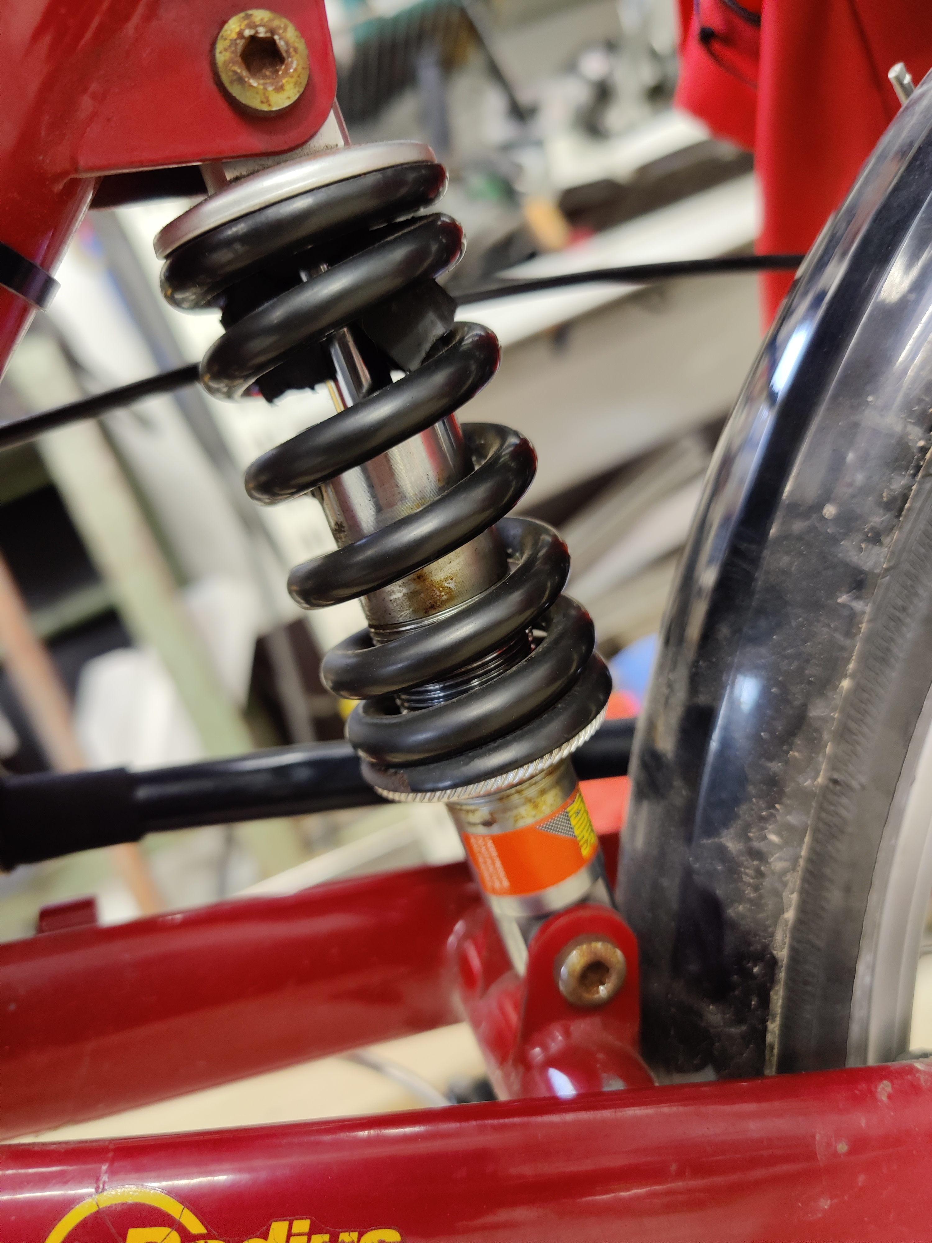

Jousi/iskari yhdistelmästä puuttui vaimennus kokonaan. Jos jousen sääti löysälle, niin iski pohjaan herkästi. Jos taas sääti tiukalle, niin iski maksimipituuteen rajusti kuopan/patin jälkeen. Ensiavuksi leikkelin sokeripalan kokoisia kumipalasia iskarin varren ympärille ja kierrejousi päälle pitämään palasia paikoillaan.
Ei siitä loistava tullut, mutta parani kuitenkin.
Viestit: 4085
Re: Radius C4
Ei noissa halppis jousissa ole kuin kitkapohjainen vaimennus tuolla keskellä ja kun osat kuluu väljäksi niin vaimennusta ei ole enää.

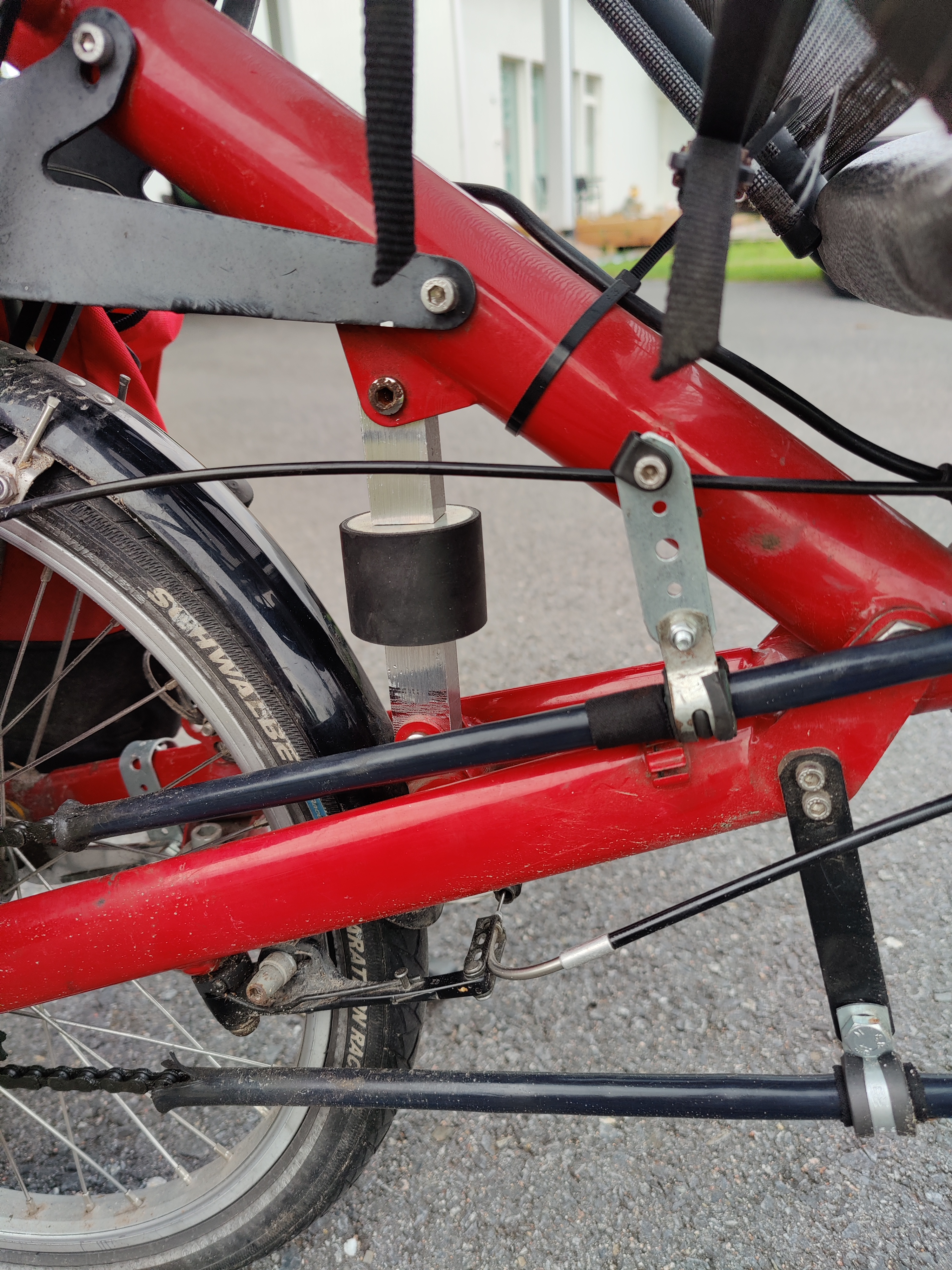

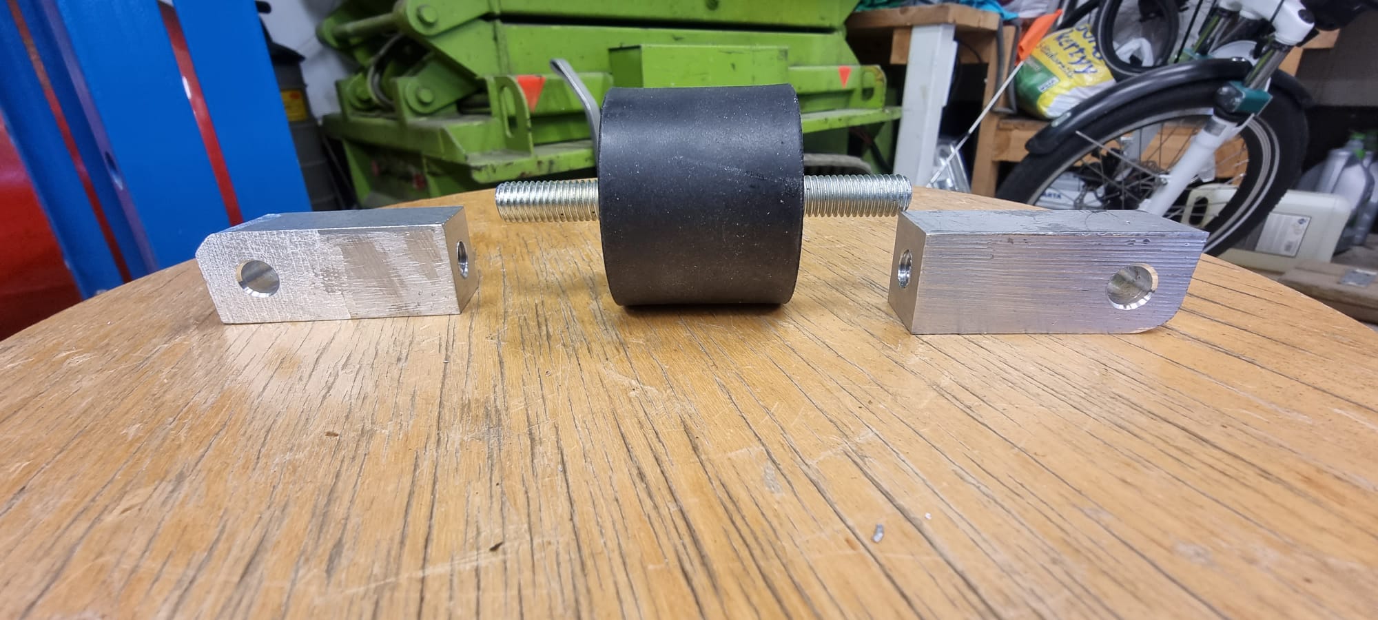

Pomppuvieteri sai lähteä ja tilalle aina luotettava kumijousi. Kyllä tuli hyvä. Hinnaksi muototui 8€ kumijousi ja hyllystä billetalumiinista sahatut, poratut ja kierteytetyt palat.
Viestit: 1873
Re: Radius C4
Kyllä kumi paikassaan hyvää tekee!
Jotenkin vain näyttä paksulle [kovalle] tuo poikkileikkaus.
Viestit: 7579
Re: Radius C4
Tuo 50x40 lieriöeristin on speksattu jo 80-luvulla Flevon jouseksi. Siinä Flevossa on vaan rajumpi vipusuhde, jolloin 50x40 kumi on liiankin pehmeä. Radiuksessa ja Twisterissä maltillisempi vipusuhde antaa vähän jäykemmän ja minulle mieleisemmän jousitustunnelman.

Re: Radius C4
Tuollaista Puuilon kumitallaa olen useissa pyörissä käyttänyt ja kyllä se huonon iskarin voittaa. Vilijamin tyyppinen ratkaisu oli joskun käytössä mutta muutin kumin paikan suoraan haarukan päälle. En muista alkoiko kumi nurjahtaa, ainakin oli epäilys että niin saattaisi käydä.
Viestit: 1873
Re: Radius C4
Hmm.. Saisiko tuollaiseen kunivaimentimeen pienen esitaivutksen.. Siis siten ettei laipat olisi aivan samansuutaiset.. Eikös sillon kumi ole ikäänkuin hieman kulmittain ja tee joustosta progressiivista.🤔
Toki jos kumi olisi valmiiksi kartio niin silloin ainakin progressiivisuus toimisi.. Esimerkiksi keskeltä ohuempi tuollainen lieriö. Ainakin purjelaudan mastonkiinnikkeissä on käytetty sellaisia... 🤔

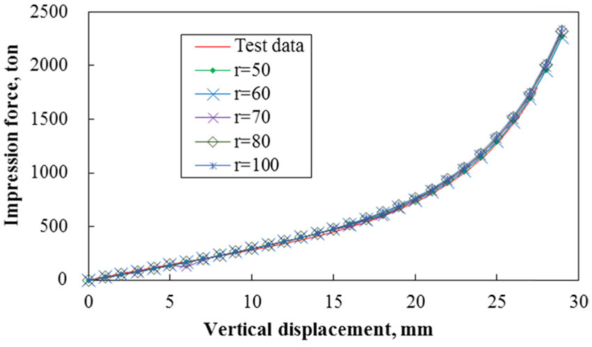

Viestit: 14205
Re: Radius C4
Kumi on kierrejouseen nähden aina erittäin progressiivinen ilman mitään erityistä muotoiluakin. Kartiomuoto tietenkin vielä lisää tätä vaikutusta.
Viestit: 17893
Re: Radius C4
Piti kattoo mitä muuta progressiivinen tarkottaa ku musiikissa progressiivinen rock = kokeellinen rock.
Jousituksessa: "progressiivinen jousitus – jäykempi kovemmalla kuormituksella"
Viestit: 14205
Re: Radius C4
Juu, näin se menee. Tässä kuvana erilaista kumia olevien lätkien eri suuruisten puristusten alaisena tuottamia voimia.

Viestit: 7579
Re: Radius C4
Härski kirjoitti: 05 Syys 2023, 18:31
Saa. Twisteriin tein just niin ja on vielä suoraakin parempi.
