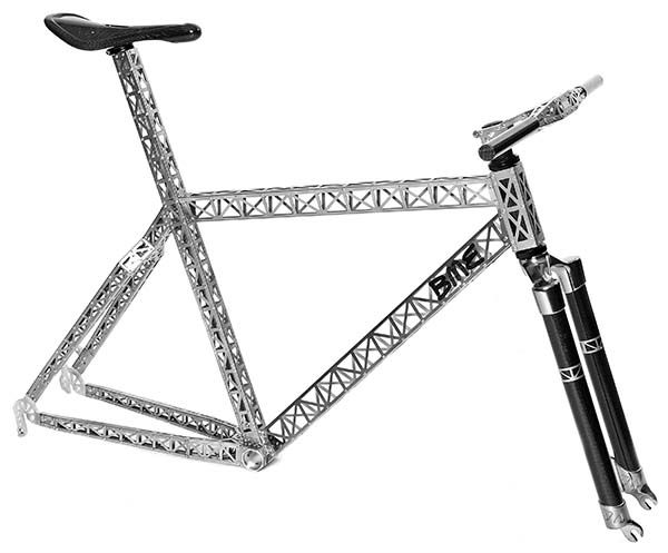

Jopa sais kevyen rungon, kun ajaisi sen täyteen reikiä ja taivuttaisi sitten. En tiiä onnistuuko. 50mm putken koetaivutuksia jo tehtiin. Se onnistui riittävästi käytössä oleville vehkeillä.
Kun putki rei'itetään, se tietysti kevenee, mutta samalla sen laskennallinen jäykkyys pienenee samassa suhteessa.
Rungon tehtävä on olla jäykkä ja vastustaa vääntöä ja taipumista. Jos runko rei'itetään taipumisen helpottamiseksi pilataan rungon mahdollisuudet jo ennen kuin siitä on edes tullut runko. Trussirakenne perustuu rakenteen poikkileikkausten kasvattamiseen umpirakennetta selvästi suuremmaksi, mikä taas samassa suhteessa vaikeuttaa taivuttamista.

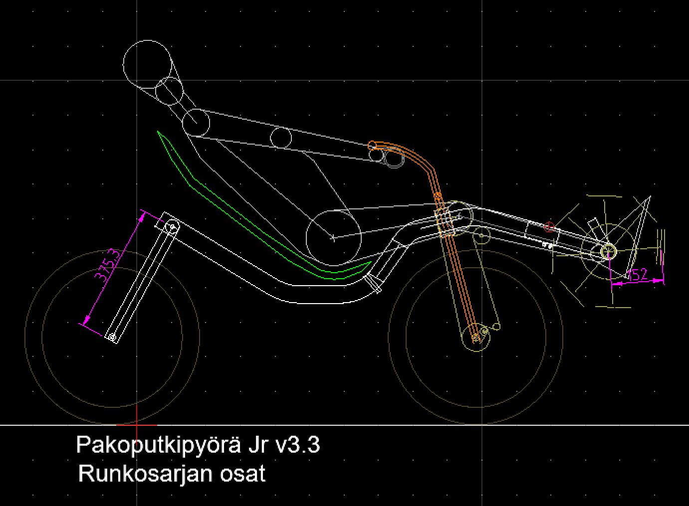

No katsotaan miten tämä etenee. Luultavasti yritetään saada nyt vain noin kahden reiän runkoputko aikaiseksi. :)

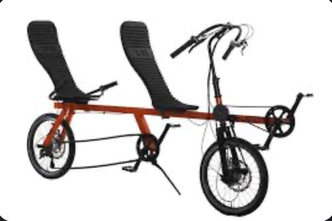

Tuli myös mieleen, että jos tekisi laipalla, niin voisi käyttää myös Hase Pinon kaltaiseen tandemiin, mutta silloin taitettavuus kärsii.

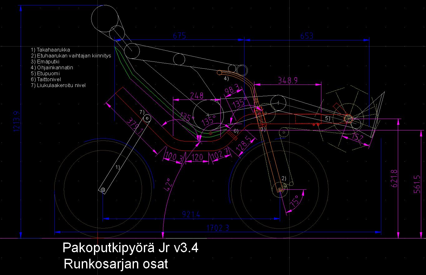

Jouduin pidentämään runkoa, koska taivutusfirma sanoi, että mutkien välissä pitää olla vähintään 120 mm suoraa. Nyt ei yllä jalat sitten polkimille. :)
Viestit: 1873
Re: Pakoputkipyörä Jr
Eikai kantapäiden tartte tietä raapia. Jätä puomi vaakasuoraan, ni on tilaa keskiön tulla taaemmas, kanpien ottamatta kiinni renkaaseen.
Eikös rungon takaosan kantsis mennä penkin selkänojan mukaisesti..

Miksi tuossa on mutkat emäputken molemmin puolin? Eikö se mene yhdellä mutkalla = emäputki lävistää rungon keskellä mutkaa.
Penkin alusmutkakin menis yhdellä loivemmalla mutkalla. Siis kahdella mutkalla tulis koko runko.

Oikein kun tiukalle vetää, niin pikkurenkaisen pyörän tekee vaikka ilman mutkia :D
Anteeksi huono kuvanlaatu. Zox on halunnut piilottaa tämän tandemin kuvat, niin piti suurentaa esikatselukuvasta.

Mites nyt? Kommentit mielellään tänään, koska laitan piakkoin eteenpäin. Hyvin suunniteltu on kokonaan vielä tekemättä. :mrgreen:
Edit: Nyt on etuhaarukkakin oikean pituinen.

45 astetta on aika pysty nojakulma. Mutta onhan tuossa säätövaraa. Aika lyhyt ja siten kiikkerä ajaa. mutta lyhyttä voi aina jatkaa :)

Jarcco kirjoitti:
Saa ehdottaa parempia arvoja. En ole mikään kovin takakenossa makaaja. Lisäksi kompromissi akselivälin pituudessa ja mitoissa, koska kyseessä on taittuva matkapyörä.

Runkoputken ja eturenkaan välissä hyvin tilaa -> voi niin halutessaan vaihtaa isommat kiekotkin samaan runkoon. Toki haarukat menee tällöin vaihtoon, jos ei mitoitettu jo valmiiksi isoille kiekoille.
Kompakti koko taisi olla vaatimuslistalla korkealla, joten tämän kommentin voi unohtaa tässä vaiheessa...

Ei kai tästä mikään Hanko-Nuorgam-pyörä ole tulossa, vaan lyhyehköjen matkojen maisemien katselu-pyörä? 45 asteen nojakulma on kaupunkiympäristöön ihan hyvä. Näkee ja näkyy. Kokemusta on Flevosta, jossa ajoergonomia on hyvin lähellä tätä.
Hyvä on. Ei muuta kuin toteutukseen.

No itsehän parhaiten tiedät mikä sopii. Minulla on viimeisimmissä pyörissä olleet kulmat 30-40 välillä. Riippuu mm. Penkistä. Nazcan comfort ottaa takareiteen kiinni suurella sylikulmalla.
