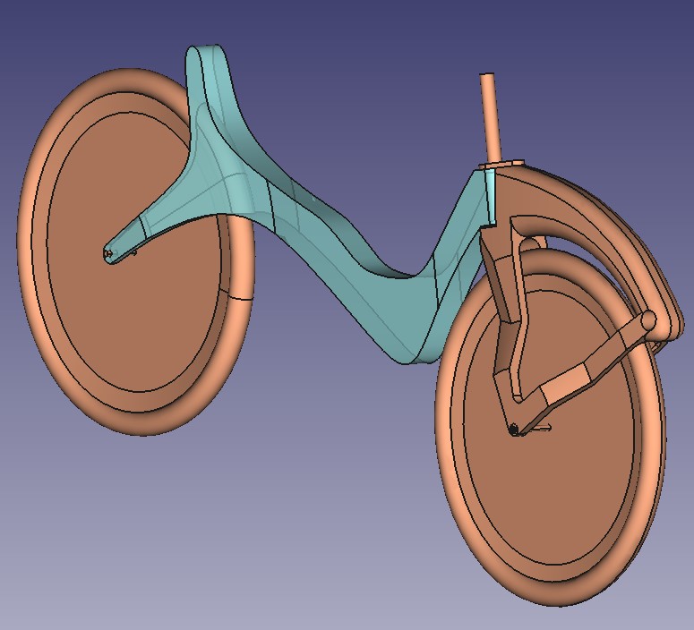

Re: MBB 700C rakentamisen haaveilu
Viesti Kirjoittaja kulju »
Ja terve taas,
Nyt haettu niitä kaarevia muotoja. Penkin ajattelin tehdä irralliseksi, jolloin "makuu"/istuin kulman säätö onnistuu. Tuo alaselän tuen mutka varmaan poistuu lopullisesta versiosta.
Näyttökuva 2023-09-26 200541.jpg (79.86 KiB) Katsottu 10372 kertaa
Viikonloppuna on tarkoituksena aloittaa vanerimallin teko, kun sain printattua tuon rungon ja etuhaarukan 1:1. Pientä teippailua ja vahvistamista vaatii, mutta onneksi ei ole kiireitä tiedossa, ainakaan vielä.
Etuhaarukan dropoutit on tulossa. Toivottavasti posti ei hukkaa niitä.
P.s Nyt muutettu takas 50mm renkaisiin.
Harri
Velotech Scorpion 20" sähköillä
Toivottavasti tulee vielä yksi nojakki (ainakin)
Viestit: 5285
No nyt näyttää jo enemmän kuiturungolta, hyvä .
Sitten kun lopullista viimeistelyä teet, niin terävät nurkat/särmät vielä pois, kuitumatto ei taitu nätisti niiden yli. Koskee niin sisä-kuin ulkonurkkia.
Jeps. Otin kuvasta melkein kaikki pyöristykset ja viisteet pois, jotta sain paremmat tulosteet, enkä jaksanut enää värkätä tuon Freecadin kanssa enempää.
Harri
Viestit: 2017
Jesjes.. Nyt ollaan oikeella tiellä.
Tosiaan kuten tm jo totesi, pyöreys on valttia. Mitä pyöreämmät ja sulavammat muodot, sitä vähemmän tulee murheita kuidun asettumisessa muotoonsa.. Samalla rakenteesta tulee myös lujempi, kun kuormitushuiput loivenevat.

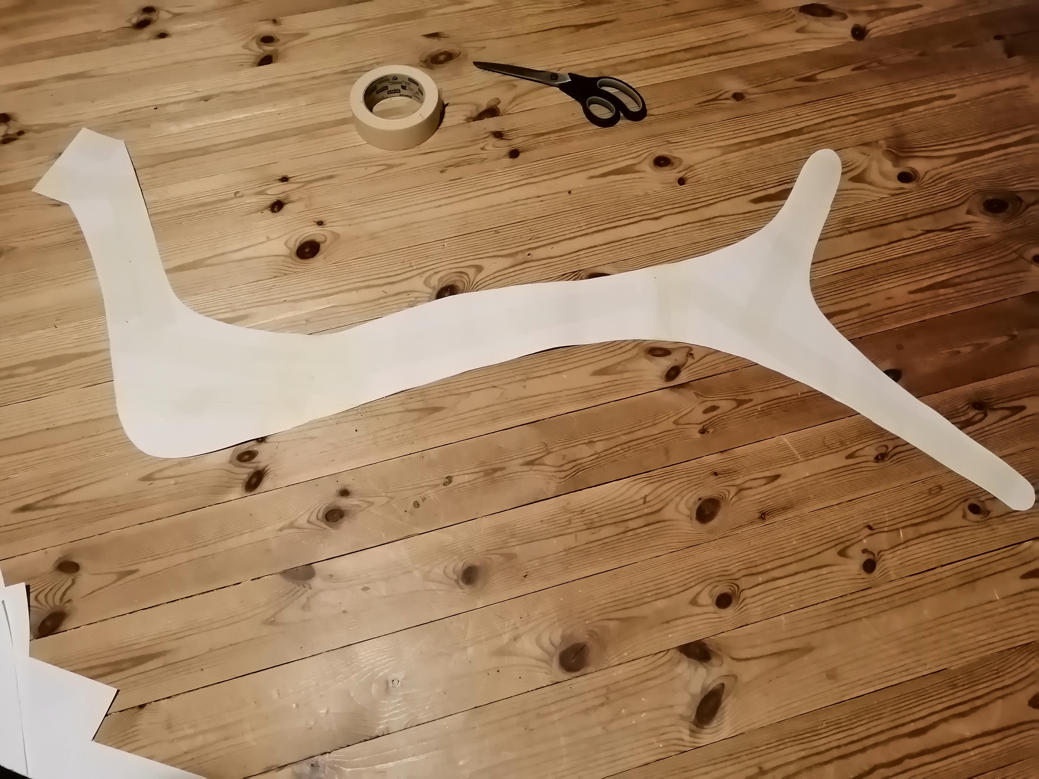

Ja morjens,
Nyt iski epäilys päiväkotiaskareiden ohessa. Tuo penkin osuus näyttää pieneltä.
Minkäs kokoisia penkkejä teillä on? Itse kun mittasin istualtani (oma pituus 180) niin tuon pitäisi riittää ja jää vielä noin 6 cm ylimääräistä selkäosaan (mahdollistaa rungon lyhentämisen muutamalla sentillä). Epäilyksen siemen johtuu ehkä siitä, kun en ole nähnyt luonnossa läheltä tämän tyyppisiä nojakkeja.
Harri
Ehdottomasti kannattaa rakentaa mockuppi. Lautoja limittäin ja reunaan sahataan tuo selän muoto, johon ruuvataan ohut vaneri istuimeksi. Istuin tuetaan oikeaan asentoon ja koeistutaan riittävän kauan jalkojen polkuliikkeitä jäljitellen. Useimmiten tulee ilman mokappikokeilua liian pitkä matka takapuolesta ristiselän kaareen ja helposti lapaluukaari väärälle paikalle.

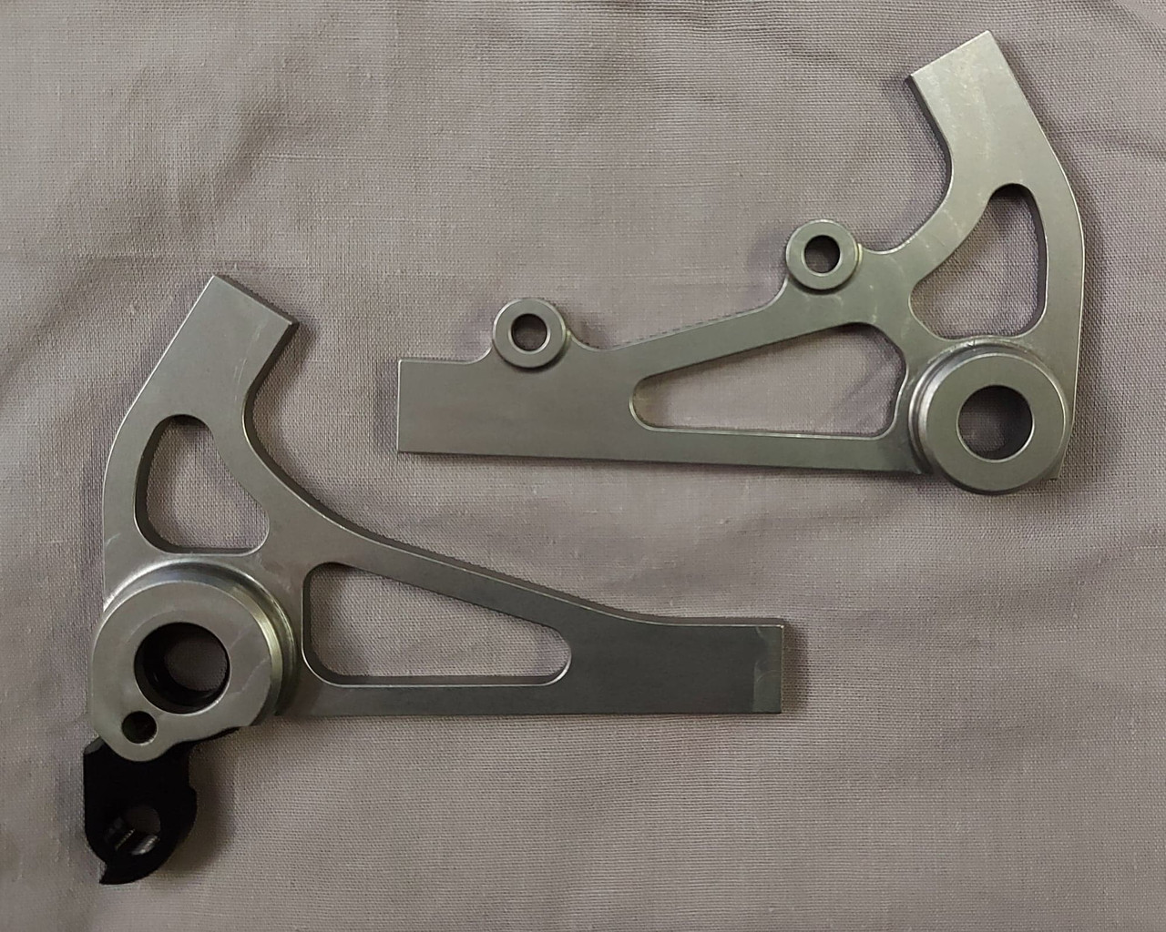

Ja hyvää alkanutta nojailukautta,
Homma etenee hitaasti.
Nyt on saanut hommattu kaikki osat ja tehtyä vanerista "koekappaleen". Koerungolla olis tarkoitus katsoa mitoitus lopullisesti kohdilleen ennen varsinaista työn aloitusta. Jeps ja istuin tuli valmistettuja tuossa talven aikana. Mutta se vaatii vielä lisätöitä kuten hiontaa, lisää epoxia ja kiinnityksen miettimisen. Yritän pistää viikonlopussa muutaman kuvan hankituista härpäkkeistä sekä työstä tähän asti, jos porukkaa kiinnostaa.
Kesä sais jo tulla...
Harri
Harri
