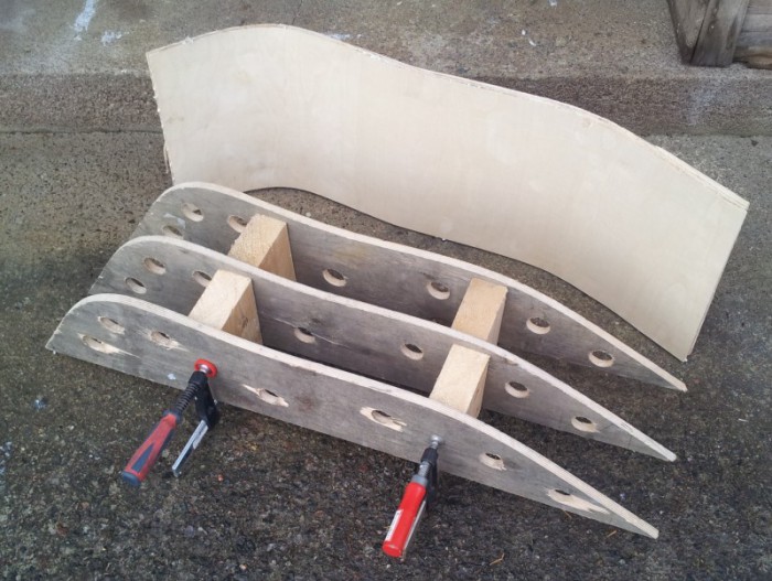

Premnas kirjoitti:
Siitä tulikin mieleen että musta tuntuu etten nyt saanut tuosta joosehan laminointimuotista oikein kiinni kun palaset on irrallaan, ei sulla olisi kuvaa työstövaiheessa olevasta penkistä? Siis niin että kaikki putket, puristimet ja muut tykötarpeet kiinnitettynä?

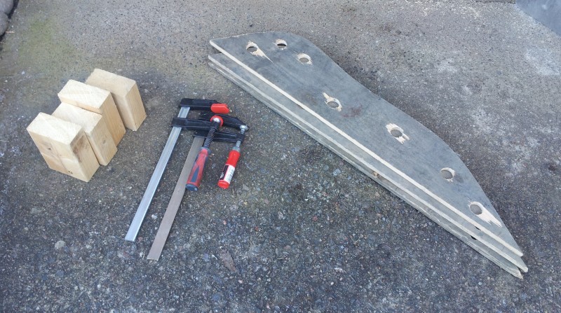

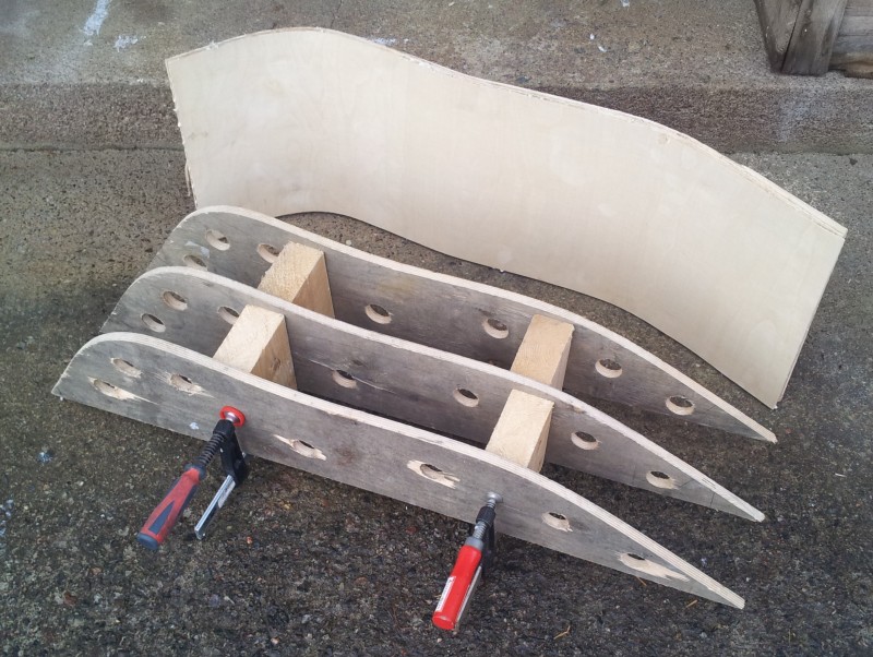

Mulla on muottina kolme 12mm vaneri levyä, 4 pattingin pätkää ja pari puristinta.
Muotti kootaan yksinkertaisesti puristimilla niin että pattingin pätkät tulevat vanerilevyjen väliin. Muotti on purettava siksi että se ei veisi juurikaan säilytystilaa.
Samassa kuvassa on jo liimattu penkin aihio. Enää ei tarvitse kuin sahata muotoonsa, pyöristää reunat, hioa ja pintakäsitellä.
Liimaus tapahtuu leikkaamalla 4mm vanerista kolme 30x90cm suikaletta ja laittamalla niiden väliin puuliimaa (kosteudenkestoluokka d3). Sitten vain puristetaan koko nippu muottia vasten ja jätetään kuivumaan. Kunhan ei auo liian aikaisin kopioituu muotin muoto täydellisesti vaneriin :) Ennen aukaisua olen siirtänyt muotin suunnan aihioon, jotta sahaus ei mene muotoon nähden vinoon.

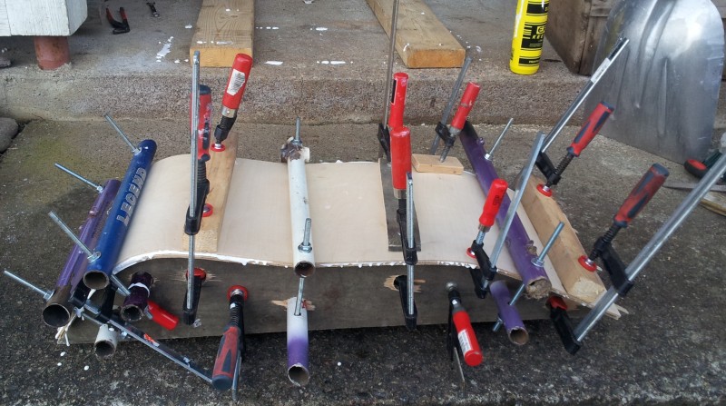

Re: Vaneripenkki?
Loistava esimerkki miten homma pitää tehdä !
Vielä kun olisi listattu missä järjestyksessä tuo puristuksiin laitto pitää tehdä niin onnistuisi muillakin helpommin. Käsittääkseni se kannattaa tehdä niin että 4mm:n vanerit laitellaan yksi kerrallaan päällekkäin, ehkä hieroen niitä jotta liima leviää tasaisemmin väliin. Sitten paketti muotin päälle ja ensin keskeltä purkistuksiin ja sitten keskeltä päätyyn päin järjestyksessä puristimia kiristäen.
Mainio idea käyttää noita pilkottujen pyörien runkoputkien pätkiä ja kierretankoja puristimina !
Re: Vaneripenkki?
mhelander kirjoitti:
Juuri näin, tai niin että aloitetaan päästä ja puristin kerrallaan edetään kohti toista päätyä

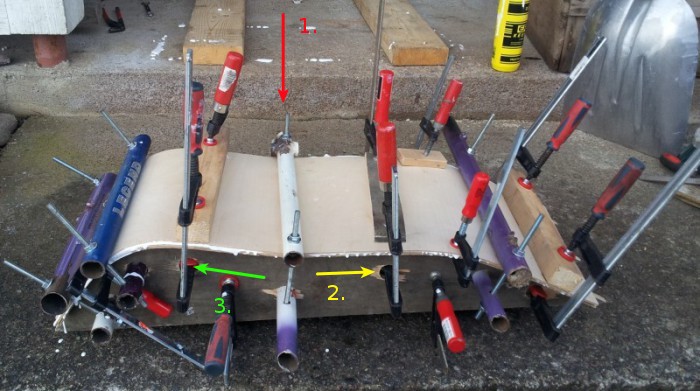

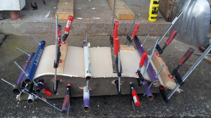

Re: Vaneripenkki?
Hyvä kun tulee tarkentavia kysymyksiä. Hankala tehdä täydellistä kuvausta muuten, koska tulee jätettyä itsestäänselvyydet pois. Muille ne ei välttämättä ole itsestäänselvyyksiä :oops:
Liimausta(tällä kertaa Erikeeper Plus) varten olen ottanut liimapullosta korkin auki ja kaatanut liimaa vanerille. Levitys sujuu kätevästi muovikanisterin kyljestä leikatulla lastalla. Kahdelle levyistä olen liiman levittänyt. Sitten ensimmäinen liimatuista muotin päälle liimapuoli ylöspäin ja sen päälle toinen liimalla käsitelty myös liima ylöspäin. Liimaton päällimmäiseksi.
Puristamisen olen aloittanut keskeltä penkkiä muotin koveran kohdan keskeltä. Siitä olen jatkanut penkin yläreunaa kohden puristin kerrallaan. Yläosan tultua puristuksiin on alaosan vuoro. Taas ensimmäisen puristimen vierestä järjestyksessä edeten. Yläosan teen ensin koska siinä on loivemmat mutkat. Näin vanerinippu pysyy varmemmin paikoillaan. Varma on varmaa. Ei se toisinkaan päin tehdessä liikkuisi.
